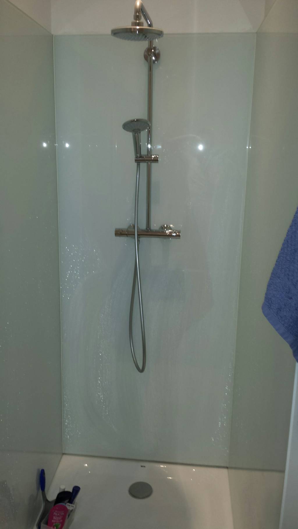

wir haben aus ähnlichem Grund eine Duschtasse von Bette mit Bettezarge genommen, da gibt es dann keinen Silikonrand.
An der Wand haben wir Glasscheiben.
Die zieht man nach dem Duschen einfach ab und fertig.

haubilance schrieb: An der Wand haben wir Glasscheiben.
d.h. an Stelle der Fliesen habt ihr Glaswände? Könntest du davon bitte ein Foto posten, wär super!

wie gewünsccht ein bild vom Glas in der Dusche und Bettewanne
2015/20150203227199.JPG
