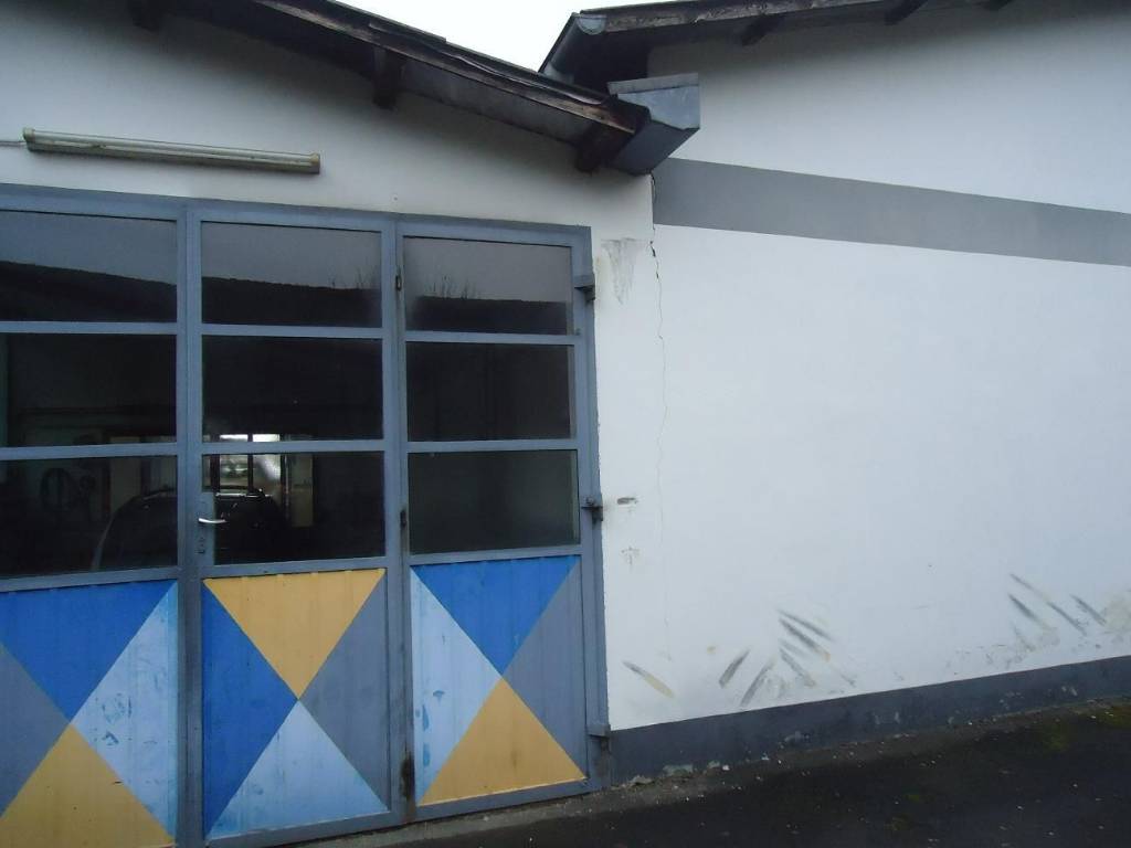

Wie könnte man diese Situation am besten renovieren?
Einfach ein Gewebe einspachteln (wenn z.B. ein WDVS WDVS [Wärmedämmverbundsystem] angebracht wird) könnte auch funktionieren.

Naja - In der Mauer zwischen den Gebäudeteilen ist ein Riss.
Wenn ich jetzt z.B. die Fassade sanieren will (neuer Putz z.B.) .... was soll man da beachten. Einfach über dem Riss drüberspachteln und dann neu verputzen oder eine Fuge einarbeiten?

Hier muss man eigentlich von einer Setzfuge - sprechen.
Die frage ist nur, wie man sowas ausbilden könnte und ob es Alternativen gibt.
Ich könnte ja z.B. ein paar cm WDVS WDVS [Wärmedämmverbundsystem] anbringen und dann einfach drüberspachteln und drüberputzen.

ganz ehrlich: ich würd das nur abklopfen, netzen und wieder spachteln.

verschiedene baukörper sollten wegen unterschiedlichem setzungsverhalten mit einem dehnfugenprofil verbunden werden.
wir haben dieses genommen...

gibts mit oder ohne schattenfuge/abeckung...
