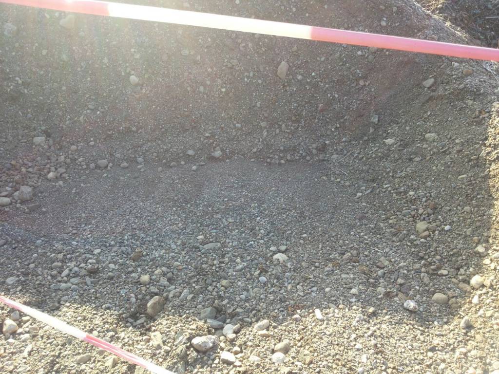

Ich bin nun kurz vor einem Grundstückskauf. Ich bin mir nicht sicher, ob der Boden des Grundstücks für Erdwärme generell, beziehungsweise für Erdwärme mit Grabenkollektor realisierbar ist?
Ich habe dazu ein paar Bilder gemacht. Eine Grube von ca. 1m hat ein anderer Bauherr schon gegraben (für was auch immer) und davon habe ich auch ein Foto gemacht.
Ursprünglich war hier mal eine Schottergrube vorhanden (lt Verkäufer).
ICh würde den Boden als Schotter / Erde bezeichnen. Aber ich denke, die Bilder sprechen dazu mehr?
Was meint ihr?

  •  rk515
27.1.2015  (#1)
Naja, wenn du Erdwärme mit Tiefensonden nimmst, dann musst eh einiges runter. Und da kannt mit diesen Bildern nix anfangen.
Wir sind für 140 m² WNF ganze 120 MEter in die Tiefe. Vorher wurde aber noch ein Bodengutachten erstellt. Ohne dem gehts sowieso nicht.

  •  Richard3007
28.1.2015  (#5)
daniel_89 schrieb: Werden ca. 7000kw Heizlast sein oder?
hier Niedrigenergiehaus 127m² Heizlast ca. 5000kW + Warmwasser.
Und ich habe noch keine Thread im HTD Forum. Executer schon.
28.1.2015  (#6)
bei 7kw lieg ja ich mit meiner alten burg ... emoji
4-5kw ist da realistischer, bei passivhaus die hälfte...
übrigens kann man auch so planen, daß wärmebedarf/heizlast am anfang stehen und man baut das haus danach ... emoji
schaufel doch einmal ein tiefes loch bis 1,5-2m runter - abböschen (!), aber dein boden dürfte eh nicht stehen, oder?
erkundig dich bei den nachbarn nach dem stand des grundwassers...

  •  hopfgarten
13.2.2015  (#11)
daniel_89 schrieb: Danke dir auch nochmal für deinen Beitrag. Habe hopfgarten eine PN geschrieben. Bin gespannt ob er was dazu sagen kann.
bitte adresse schicken
kg nummer
grundstücksnummer
grundwasser bei 8 m tiefe, richtig?
der schotter ist grundsätzlich für flächenkollektoren oder grabennkollektoren nicht so gut geeignet. der porenraum ist zu groß, viele lufteinschlüsse, entzugsleistungen eher bescheiden.
bitte die daten schicken, ich schau mir das dann an.

13.2.2015  (#13)
man kann die bedingungen verbessern, indem der kollektor mit bindigerem material mit mehr feinanteil begraben wird. zum verfüllen weiter drüber ist der 'schotterigere' boden eh besser, weil er dem kollektor niederschlagswasser zuführt.
damit die feinanteile nicht auf dauer ausgewaschen werden legt man ein vlies in den graben vorm kollektor...
die bodenklasse geht in die kollektordimensionierung ein, der graben wird länger als bei einem boden der mehr entzug zuläßt...
man kann dies auch durch mehr tiefe und/oder breite kompensieren...

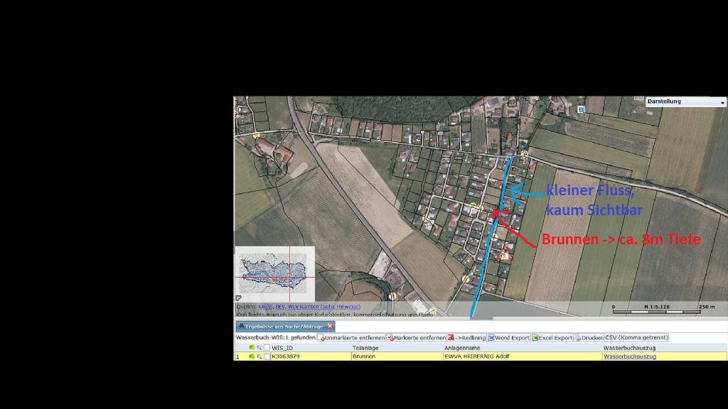

250 m in richtung ONO befindet sich ein bewilligter brunnen (siehe bild 1). leider nicht im wasserbuch abrufbar.auch westlich befindet sich ein brunnen der gemeindewasserversorgung (siehe bild 2).
ansonsten keine brunnenanlagen, was ja auf die terrasse indirekt hinweist. eiszeitliche terrassensedimente sind manchmal sehr mächtig und erreichen höhen von einigen zehnermetern, dadurch ist der grundwasserspiegel recht tief. 8 m tiefe schreckt mich eigentlich nicht. an den von ihnen übermittelten fotos sieht man ja auch, dass der boden sehr gut versickerungsfähig ist.

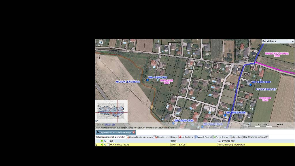

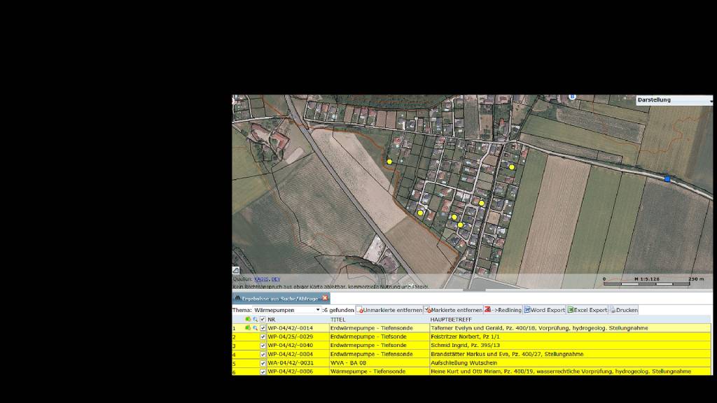

Ps: es gibt südlich einige tiefenbohrungen zwischen 65-110 m tiefe.
in anlage 2 ortofotos mit den tiefenbohrungen und den brunnenstandorten

15.2.2015  (#15)
Hi Hopfgarten,
vielen vielen Dank für die sehr ausführliche Einschätzung bzw. Beantwortung meiner Frage.
Auf eine Grundwasserwärmepumpe habe ich gar nicht gedacht. Wäre wahrscheinlich wirklich eine gute Alternative für mich. Muss mich aber diesbezüglich noch genauer einlesen, ob es damit Probleme gibt - Sofern diese überhaupt genehmigt wird.
Das Problem dabei ist halt, dass es passieren kann, dass sich der Spiegel weiter herabsetzt und es dann Probleme geben könnte - oder dass der Brunnen zu wenig Wasser liefert?!?. Weiters habe ich gelesen, dass die Wasserqualität hier auch passen muss, damit die Materialien nicht angegriffen werden. Aber nachdem es schon einen genehmigten Brunnen gibt, müsste die Qualität doch passen oder?
Ich habe jetzt nochmal genau nachgefragt, bezüglich dem genauen Grundstücksstandort, an dem es einen Brunnen gibt (also der vom Bekannten). Habe jetzt ein Bild von dir hergenommen und dort was angezeichnet. Weiters ist dort ein kleiner Fluss, den man sogut wie gar nicht sieht, da er so klein ist. Glaube de rinnt auch schon etwas im Untergrund. Ich hoffe daher, dass der Grundwasserspiegel an meinem Grundstück nicht viel Tiefer ist, als an dem angegebenen Grundstück. Wie gesagt, die Seehöhe ist bei den Grundstücken gleich, nur dass dort eben ein kleiner Fluss rinnt (wie im Bild eingezeichnet)
Wie gesagt, muss mir nochmal das ganze mit der Grundwasserpumpe genauer ansehen. Kenne niemanden, der so etwas hat.
Ja der Boden ist sehr versickerungsfähig. Der Verkäufer hat uns gesagt, dass es einen Versichkerugstest gegeben hat. Dabei wurde mit 10m³ Wasser getestet. Das Wasser war innerhalb von 10 Minuten versickert.
Ja Grundsätzlich wollen wir schon auch das Grundwasser für die Gartenbewässerung und insbesondere für eine zukünftigen Pool nutzen. Daher würde es mit einer Grundwasserpumpe noch besser passen.
Du hast geschrieben, der Boden ist "bestes Baumaterial". Was meinst du damit genau? Für die Baugrube ist das wahrscheinlich eher nachteilig, da die "Böschung" schon etwas flacher sein muss, damit der Graben nicht zusammenfällt.

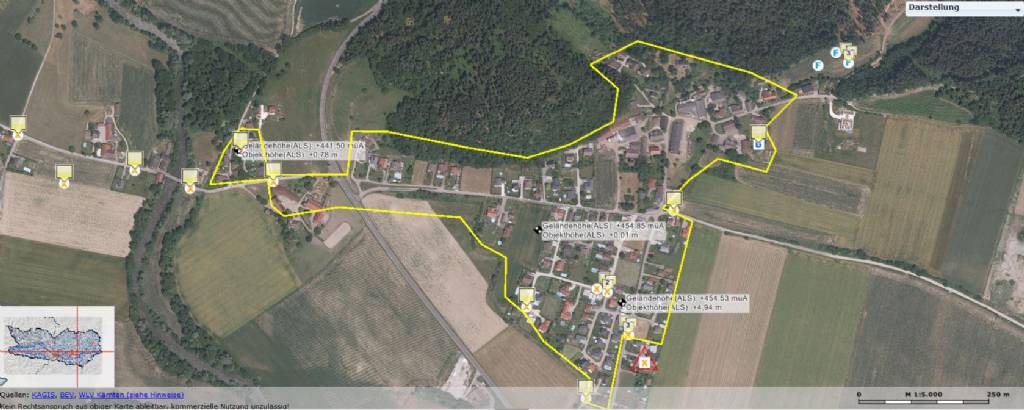

  •  daniel_89
15.2.2015  (#17)
Danke nochmals für deine Antwort.
Das klingt dann ja wirklich gut. Dann ist die Grundwasserwärmepumpe ja wirklich stark im Rennen. Habe mir das Ganze nochmals genauer angesehen und ein paar Höhenmakierungen gesetzt. Westlich vom Grundstück neben der Straße ist der Höhenunterschied 13m. Liegt daran, dass die Grundstücke etwas höher als Straßenniveau sind.Links neben der Straße (westlich) gehts noch etwas runter. Oben sind alle Grundstücke ziemlich gleich. Das sieht man auch bei der Höhenabfrage vom meinem Grundstück zu dem vom Bekannten.
Ich glaube, dass ich in der Karte das richtige Gebäude ausgewählt habe, wo der Brunnen ist oder? Das ist die Versorgungsanlage von Wutschein?
Vielen Dank nochmals für die Anregung. Von den Kosten her, wird der Unterschied zwischen Grabenkollektor und Grundwasser"kollektor" nicht viel um sein. Ich schätze so 2-3tsd? Hätte dafür aber eine bessere Eingangstemperatur und gleichzeitig einen Brunnen für Gartenwasser / pool. Weiters weniger "Bauchweh". Also insgesamt gefällt mir diese Idee sehr gut
Warum kann eine Genehmung eigentlich negativ ausfallen? Nur in einem Wasserschutzgebiet? Nur wenn gleich daneben ein Brunnen einer Gemeindeversorgung ist? Oder wofür gibt es noch negative Bescheide?
2015/20150215908610.JPG

15.2.2015  (#18)
hier die grundwassermessstelle im ortofoto. bitte bei der gemeinde nachfragen
WA-04/42/-0031
die blauen punkte sind tiefenbohrungen. nur hingehen und die leute fragen, die haben sicher bohrprofile von den bohrfirmen bekommen.
bewilligung ist dann nicht möglich wenn private (wasser)rechte oder öffentliche interessen negativ beeinflusst werden. also wenn sie eine trinkwassernutzung der gemeinde gefährden würden. ich habe gerade so einen fall, wo wir neben einem wichtigen brunnen eines trinkwasserverbandes tiefenbohrungen machen. da gelten strengere auflagen oder es gibt keine bewilligung.
bei ihnen liegen aus meiner sicht keine konflikte vor. die vielen pools am ortofoto deuten doch auf den einen oder anderen hausbrunnen hin. die finanz macht auch überflüge und trifft annahmen, ich mach das auch.
falls sie eine kärnter heiztechnikfirma brauchen, kann ich ihnen eine empfehlen. die sind nicht weit weg von ihnen. HSE gebäudetechnik- herr traun.
fragen kost ja nix, einfach informieren, wenn er ihnen nicht zu gesicht steht, einfach lassen emoji
hier das foto:
2015/20150215428798.JPG
