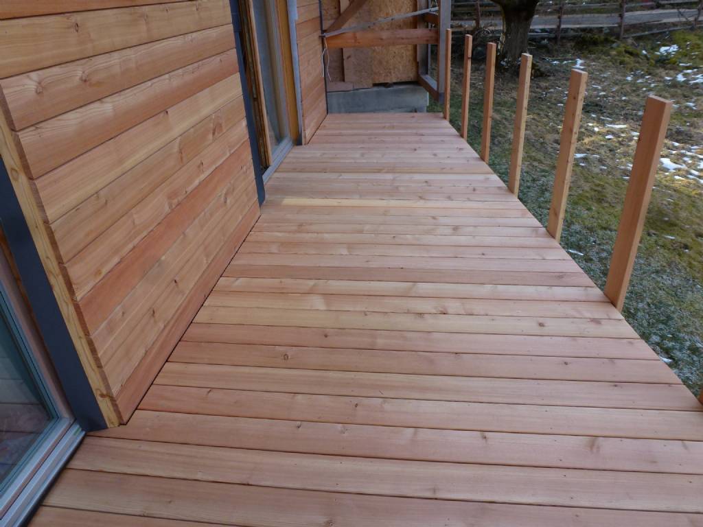

Terrassenbelag - Ich habe unsere mit Lärchenholz gemacht weil die nach Westen liegt und ich zudem die Höhe ausgleichen wollte- außerdem siehts schöner aus (finde ich), da kann man sich auch hinlegen.
2015/20150126590755.JPG
(Geländer ist noch nicht ganz fertig..)
EPDM Folie ist als Abdichtung darunter-
Nachteil von diesen Gummigranulatplatten ist nur, daß die sich je nach Himmelsrichtung sehr aufheizen können, sodaß barfußgehen und Hitzeabstrahlung unangenehm werden könnten.

Keinen Schotter nehmen sondern je nach möglicher Höhe schmale ca 5 cm breite hochkant verlegte Kanthölzer nehmen, darunter im Abstand von ca 1 m ( je nach Dimension) wasserbeständiges Material/ Klötze/Kunststoff/ Alu/Steinplatten oder Verstellfüße aus Kunststoff nehmen und damit Zwischenraum für den Wasserablauf und zum Höhenausgleich herstellen.
Auf die Holzbalken den Lärchenbelag schrauben mit ca 7 mm Fugenabstand bei 14 cm breiten Dielen.
Bei der Terrasse auf dem Foto geht das Gefälle nach rechts und zur breiteren Seite.
Auf dem Dach unter den Dielen befindet sich ganz rechts außen eine Erhöhung über die die Folie bis über die Holzkonstruktion nach unten geführt ist.
Darauf wurden dann die Geländerbretter geschraubt.
Du müßtest deine Bitumenbahn außen noch abdecken und eine Tropfkante und obere Abdeckung herstellen- je nach Situation kann der Belag bis zur Außenkante gehen, das aber nur wenn's darunter keine Schäden geben kann- hängt vom Bau ab.

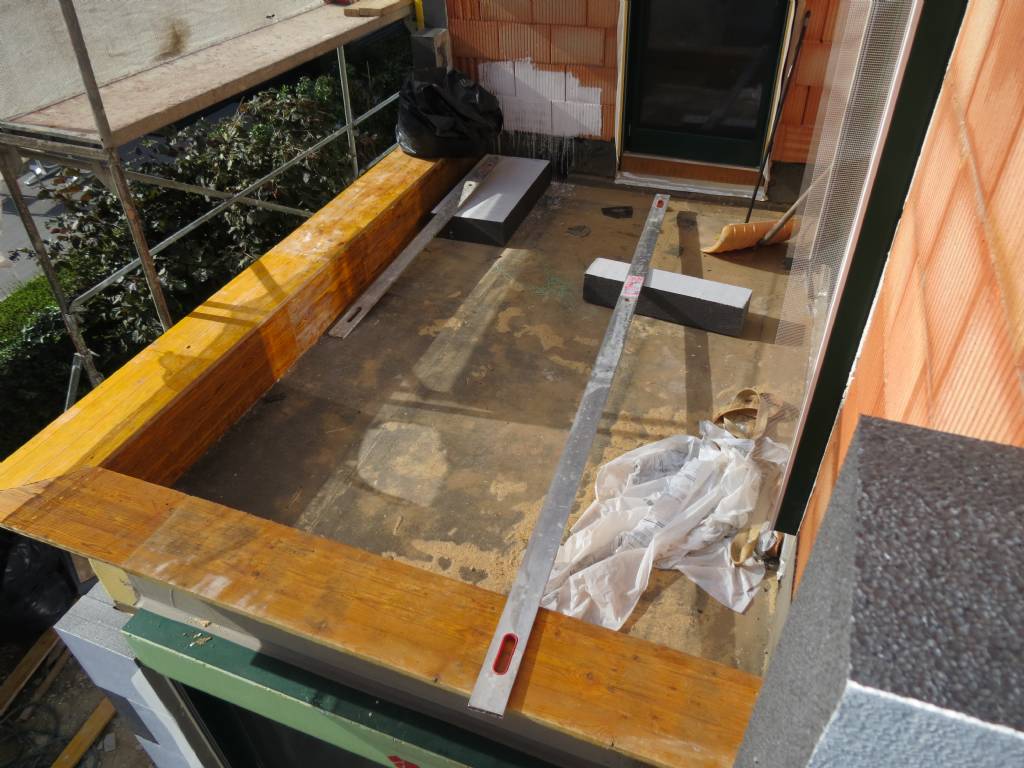

hier ein paar Fotos - vom Bau unserer Dachterrasse:
http://www.ludersdorf.at/blog/2011/03/dachterrasse/

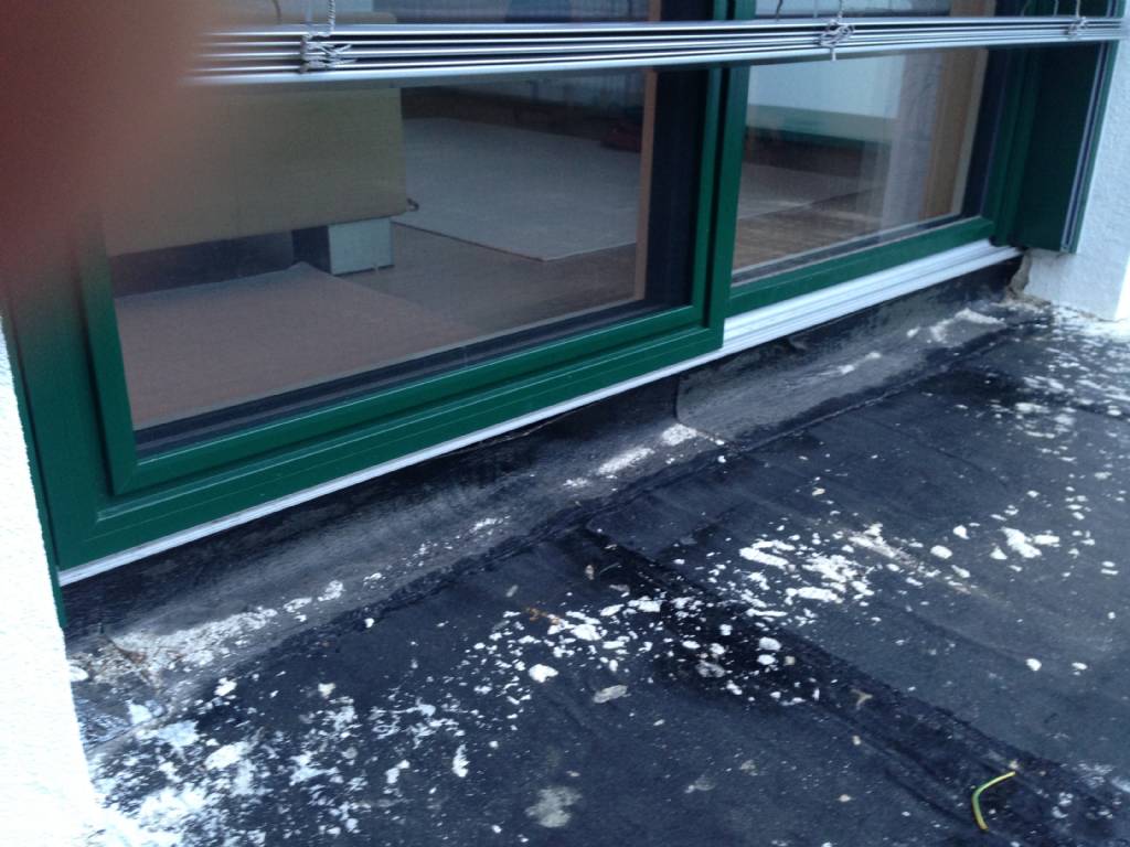

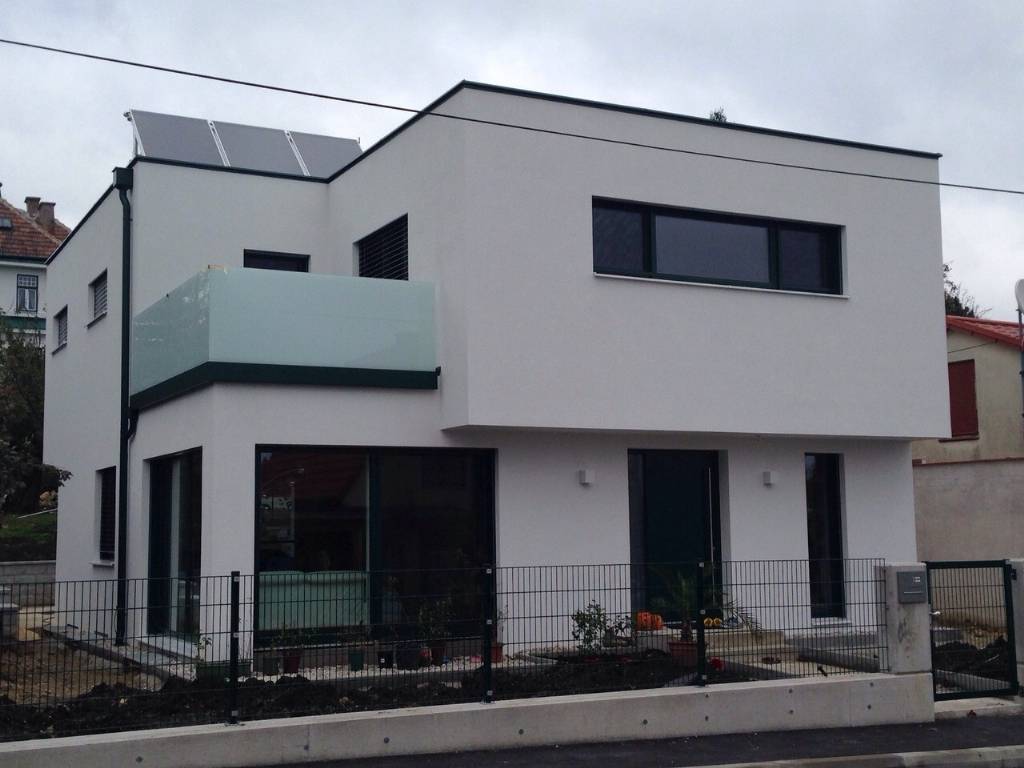

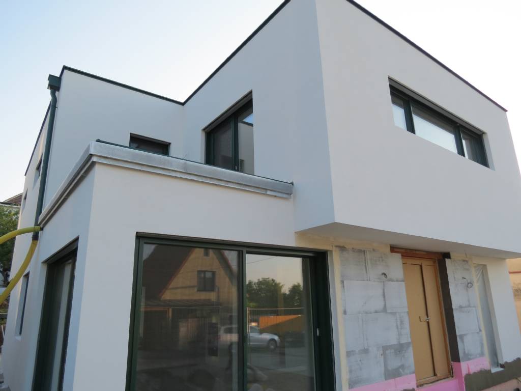

das problem..meine dachterrasse liegt über dem wohnzimmer und um kein podest aus dem schlafzimmer und badezimmer auf die dachterrasse zu haben, wurde ein kleiner unterzug mit 10 cm gemacht und vacuum-dämmung verwendet. daher ist nun 10 cm platz für einen bodenaufbau.
wir haben jedoch über der vacuum-dämmung mit flämm-pappe gearbeitet, sodass meines erachtens es nicht möglich ist, mit scharfen hölzern/vierkantern, etc. zu arbeiten - oder liege ich da flasch. außerdem liegt die dachterrasse auf der wetterseite richtung westen, daher benötige ich da auch eine gute abdichtung zur schlafzimmertüre und badezimmertüre. für die bessere abdichtung wurde bei den türen auch ein purenit-sockel, der direkt mit den türen verbunden ist, verwendet.
anbei ein paar bilder der terrasse aus den verschiedenen blickwinkeln.
freue mich auf eure anregungen für einen dachaufbau!

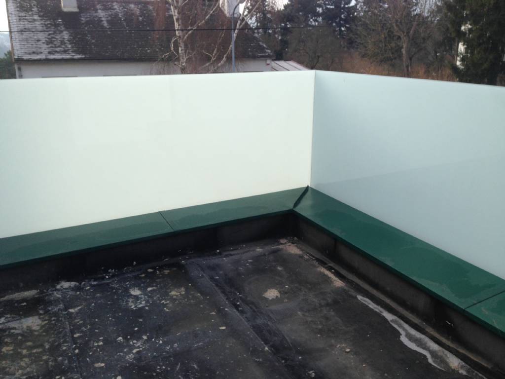

Bei mir ist die Situation ähnlich, warum sollte vor dem Belag noch ein Schotter rauf kommen? Bei mir ist die "oberste Schicht" ein Schutzflies und da sollte dann der Belag (was auch immer, da haben wir uns noch nicht entschieden, wahrscheinlich Lärchenbretter).
Wie wurde das mit dem Glasgeländer gelöst, gibt's da vielleicht ein Foto von "aussen"?

das glasgeländer ist "freischwebend" in einen stahl-u-profil-rahmen eingehänkt, der mit anker in die mauer befestigt wurde - hier ein foto des stahlträgers. danach wurde dieser mit dem gleichen Blech wie die Attika verkleidet.

Ich kann bei Gelegenheit mal ein Bild rein stellen, bei mir ist auf der Innenseite der Attika noch eine Verblechung, d.h. kein Problem wegen der Seitenansicht. Aufbau wie oben beschrieben, das mit dem Gefälle wird halt ein wenig mühsam werden.

Terrassenkonstruktion - Die Abdichtung müßte vom Dachdecker hergestellt worden sein,
wobei mir nicht klar ist wie die zu den Hauswänden hergestellt worden ist.
Zur Tür hin wäre Schlagregendichtigkeit zu gewährleisten.
hat sich der Türhersteller dazu geäußert ?
Üblicherweise wäre vor der Tür eine Ablaufrinne mit Entwässerung und Rost zu verlegen, sodaß das Spritzwasser reduziert wird.
Sind die 10 cm Höhevon Unterkante Alutürschiene bis zur Oberkante der kleinen Schwelle gemessen oder bis zum Boden ?
Wie hoch ist es bis zum Abdeckblech?
Da hätte sich der Planer vorher Gedanken machen sollen- dann hätte die seitliche Aufkantung niedriger gemacht werden können, damit sie besser abgedeckt werden kann.
Es ließe sich bei einem Holzbelag eine Holzabdeckung herstellen oder Pflanzkästen aus Holz darauf stellen.Vorher Gummigranulatplatten o.ä. unterlegen- hängt aber vom Unterbau ab.
Zu den Hauswänden sollte es eigentlich auch einen Spritzschutz geben- gerade wenn es sich um die Westseite handelt.

Dich Abdichtung wurde in Zusammenarbeit zw. Baumeister und Dachdecker/Spengler hergestellt - bezüglich Schlagregenabdichtung müsste die Flämmung, die bis unter die Türkante gezogen wurde (Bild 1), wohl reichen - oder? Bin diesbezüglich ein Laie und habe alle Arbeiten von einem Bausachverständigen überprüfen/abnehmen lassen......

Terrassenabdichtung - Wie wurde denn die Abdichtung zur Wand gemacht ?
Oder befindet die sich unter dem Putz ?
Bei der Schlagregendichtigkeit geht es um die Fugendichtigkeit der Tür-Schwellenbereich.
In diesem Bereich müßte davor ein Gitter eingebaut werden um Spritzwasser gegen die Tür zu vermeiden.
Was war das für ein Bausachverständiger? Zertifiziert oder vereidigt ?
Hat der etwas zur Wandabdichtung oder zum weiteren Terrassenaufbau gesagt ?

die Abdichtung wurde unterhalb der Dämmung mittels hochgezogener Flämmung gemacht, die Dichtheit der Türen wurde von der Fensterfirma hergestellt.
