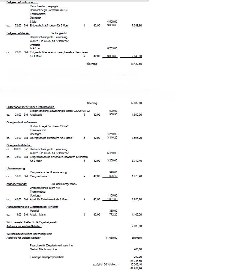

Folgendes Angebot über einen Rohbau (154m² Ober- und Untergeschoß, nicht unterkellert) bekam ich von einem örtlichen Baumeister.
Es wäre total nett wenn erfahrene Häuslbauer drüberschauen könnten und mir sagen könnten ob der Preis fair oder überhöht ist und wo eventuell noch Einsparpotenziel bzw.
Verhandlungsspielraum gegeben ist! Die verrechneten Arbeitsstunden erscheinen mir für meinen Geschmack z.B. etwas viel...

HiStaker schrieb: Folgendes Angebot über einen Rohbau (154m² Ober- und Untergeschoß, nicht unterkellert) bekam ich von einem örtlichen Baumeister.
folgende fragen:
1.) postleitzahl (gebiet)
2.) bodenplatte inkludiert?
3.) fläche der bodenplatte?
4.) erd- und grabarbeiten für fundamente dabei nicht inkludiert?
wenn man rund 70 m² bodenplatte inkl. kanalisation und plattenaugbau sowie grabungen berücksichtigt, müssten da noch 15.000 euro brutto dazukommen.
gesamtpreis: rund 75.000 euro.
also unverhandelt nicht schlecht.

Was mir noch einfallen würde:
- Ausführunsgplanung, Einmessen, Bautechnikerstunden?
- Kamin
- Bodenplatte mit darunterliegenden Aufbau (Isolierung, Schotter, Magerbeton,Glasschaumschotter,?)
- Abdichtung Bodenplatte außen
- Terrasse, Eingangsbereich mitbetonieren?
- Drainage
- Kanalverrohrungen, sonstige Verrohrungen welche durch die Bodenplatte gehen
Wenn nur 1 Helfer beigestellt wird stimmen die Stunden vielleicht, wir haben 3 Helfer da wären die Stunden zu viel aus meiner Sicht.
Wir bauen 185m² WNFL in 50er Ziegel mit Deckelmörtel, 47m² Garage und 12m² Nebenraum und kommen vom m²-Preis schon unter euch, aber wir stellen auch 3 Helfer selber. Ein bisschen was wird bei dir vielleicht schon noch drinnen sein.
Das Angebot ist halt leider nicht sehr detailliert, d.h. man sieht nicht welche Materialien im Detail verbaut werden.

Wieviele stunden sollte der baumeister pro helfer fairerweise nachlassen und was ist die stunde eines helfers wert in euro? Kann man sagen 1000,- excl ust pro helfer und woche?

Puh das ist schwierig zu sagen… bei uns läuft die Abrechnung anders, Baumeister stellt zwei Arbeiter (Polier+Facharbeiter) und wir 3 Helfer. Die BM-Stunden werden auf Regie abgerechnet, die Schätzungen von verschiedenen BM belaufen sich auf durchschnittl. 2x 180h für den gesamten Rohbau.

du scheinst dich auszukennnen: Was glaubst du was man bei meinem Rohbau noch bei den Materialien heraushandeln könnte? Lt. Baumeister ist bei den Stunden nämlich absolut nichts mehr zu machen.. emoji
Wie würdet ihr am besten verhandeln vor Vertragsabschluss. Unser Baumeister ist sich (leider zu Recht) bereits sehr sicher den Auftrag zu bekommen...... Deshalb glaube ich dass das schwer werden könnte!

Die Materialpreise sind schwer zu beurteilen, da ohne Mengenangaben die Pauschalen nicht zu vergleichen sind. Am ehesten kann ich noch die OG-Decke mit unserer vergleichen, auf gleiche m² gerechnet ist die bei euch sogar etwas günstiger (wir haben aber Ziegeldecke).
Du kannst die Stunden auf Regie nehmen, wenn ihr schneller seid sparst du natürlich, wenns aber länger dauert wird halt auch mehr verrechnet werden.
Würde mir ein paar Angebote von verschiedenen BM holen, das lässt sich am ehesten vergleichen.

Muss ich die geschalte decke eigentlich verputzen lassen oder muss man das nur bei einer ziegeldecke? Als kosten für putzarbeiten weisst er uns nämlich ganze 11.000,- aus, was mich etwas erschreckt hat...
Was mir auffällt ist, dass uns der baumeister im erdgeschoss eine säule verrechnet, obwohl nirgends eine geplant ist?! Hat das irgendwas mit der statik zu tun?

Kannst du verputzen oder nur spachteln, ist deine Entscheidung. Im Angebot wird die Decke wohl enthalten sein bei dem Preis.
Ich kenne deinen Plan nicht aber vielleicht ist wirklich irgendwo eine Säule statisch notwendig.

Habe meinen plan in einem anderen beitrag bereits gepostet. Kannst dir gerne anschaun! Wenn man sie im plan aber nicht sieht, kann sie doch nicht enthalten sein...

Also aus meiner Sicht echt günstig.
Ich würde mir das nie im Leben auf stundenbasis anbieten lassen, sondern pauschal....ä
Das kostet die Platte bei der dicke und dem Beton....inkl. Schulungsangeboten etc.
Das und jenes kostet das Mauerwerk...usw

hab mir deinen Plan nun angeschaut, die Türe vom Abstellraum kommt ja nicht oder seh ich das falsch? ansonsten wäre da eventuell eine nötig zwischen Türe AR und Türe WC.
Sonst tippe ich eher auf die südöstliche Ecke zwischen den beiden Fenstern. Da könnt es mit Ziegeln eher knapp werden.

Würde auch sagen sehr günstig ! ist da sicher alles mit eingerechnet ?
Habe 160m² aber auch Keller (ca 25000 €) zahle aber das doppelte !

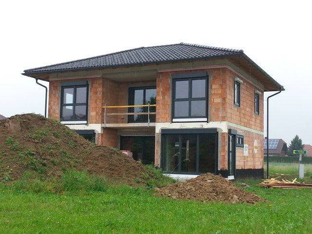

Ein kleines Update unseres aktuellen Baufortschrittes:
würdet ihr sagen dass eine weiße Fassade mit anthrazitfarbenem Sockelbereich gut ausschaut?
