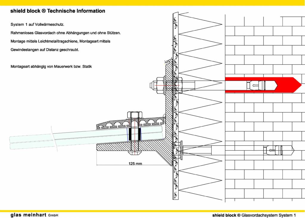

Wollte fragen, ob jemand von euch zufällig ein Glasvordach mit System "Shield Block" hat?
Mich würde interessieren, wieviel ihr dafür bezahlt habt und ob das wirklich problemlos funktioniert.

@MinMax: Shield Block:
2015/2015012227187.JPG

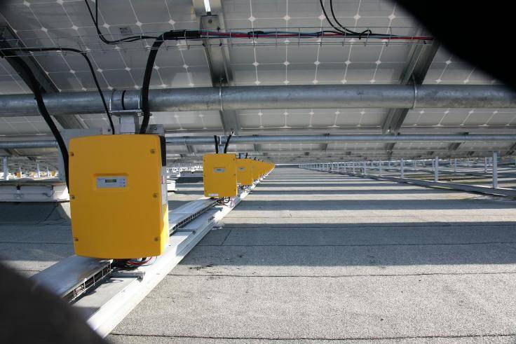

22.1.2015  (#7)
MinMax schrieb: oder sehe ich da durch die Glasscheibe durch?
jein.
Die Vorderseite (also dort, wo die Sonne draufscheint), ist meistens eine 4 mm ESG Glasscheibe und die Rückseite eine weiße Folie, auf der die Zellen draufgeklebt sind.
Schaut dann ungefähr so aus:
2015/20150122906275.JPG
Abgesehen von der hässlichen Rückansicht der Folie siehst dann auch die Kabeln.
Und ESG darf man generell nicht überkopf montieren.
