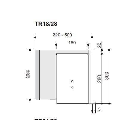

Hallo die Runde,
Hat jemand von euch mit Wienerberger 50HI Plan und den Laibungssteinen bei den Fenstern gebaut?
Ich frag mich wie das funktionieren soll....?
Laut meinem Fensterbauer kann sich das ja niemals ausgehen.
Wir bekommen einen Hella Trav 18/28 sprich (von außen nach ihnen), 2cm Dämmung, danach 18cm für die Revisionsöffnung.
Plus ca. 10cm für das Fenster selber, also in Summe um die 30cm!
Der Laibungsstein lässt einem ja nur 21,5cm platzt?
Vielleicht kann mir da ja jemand weiterhelfen.
Laibungsstein:
2015/20150120238124.JPG
Trav:
2015/20150120519145.JPG
Vielen Dank im Voraus!

Wir bekommen eh den 50er Trav, nur versteh ich nicht, wie sich das ausgehen soll? 30cm ist ja die Höhe vom Trav.
Breite wäre dann 50cm, wobei bereits ca. 20cm für den Sonnenschutz draufgehen (2cm dämmung +18cm für die Öffnung). Der Laibungsstein lässt mir dann ja nur mehr ca. 1,5cm Platz bevor die schräge beginnt. emoji Somit wäre der Fensterstock ja in der Schräge zum anschrauben (was wohl sicher nicht gewollt ist)

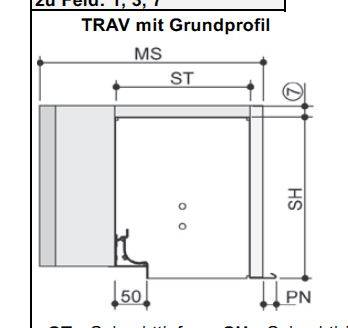

Es gibt die TRAV in x-Varianten, evtl lässt sich die Problematik mittels Kunststoffleisten an der Unterseite und Verringerung der Öffnungstiefe des Kastens beheben (auf der HELLA-Seite gibts da zig Varianten, evtl mal hinterfragen welcher TRAV zum Einsatz kommt)...

Also laut meinem Planer benötigen wir den TR18/28 mit Kunststoffanschlagprofil.
1cm Dämmung außen, plus 18 Kastentiefe minus 5 Fensteranschlag = 14 cm von der Vorderkante des Fenster zum Rohbau vorne.
2015/20150121106334.JPG
Angenommen bei einer Fensterstock Stärke von ca.10cm, müsste ich da ja trotzdem in der "Schräge" landen. Denn das wären dann ja 24cm. Die "Schräge" beginnt ja bereits nach 21,5cm.

Aber interessant find ich das trotzdem... warum 1 cm Dämmung außen? Die is ja schon am TRAV drauf, oder irre ich hier?
IMHO solltest den bestehenden Putzträger am Kasten nurmehr mitputzen / netzen, EPS o.dgl. kommt hier doch keines mehr drauf - oder?
