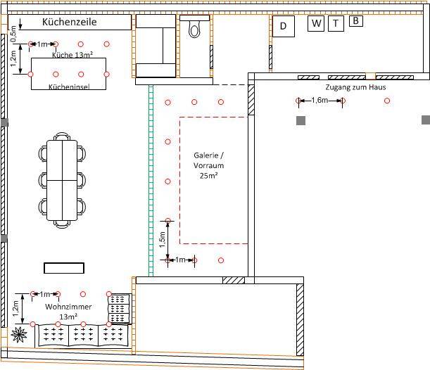

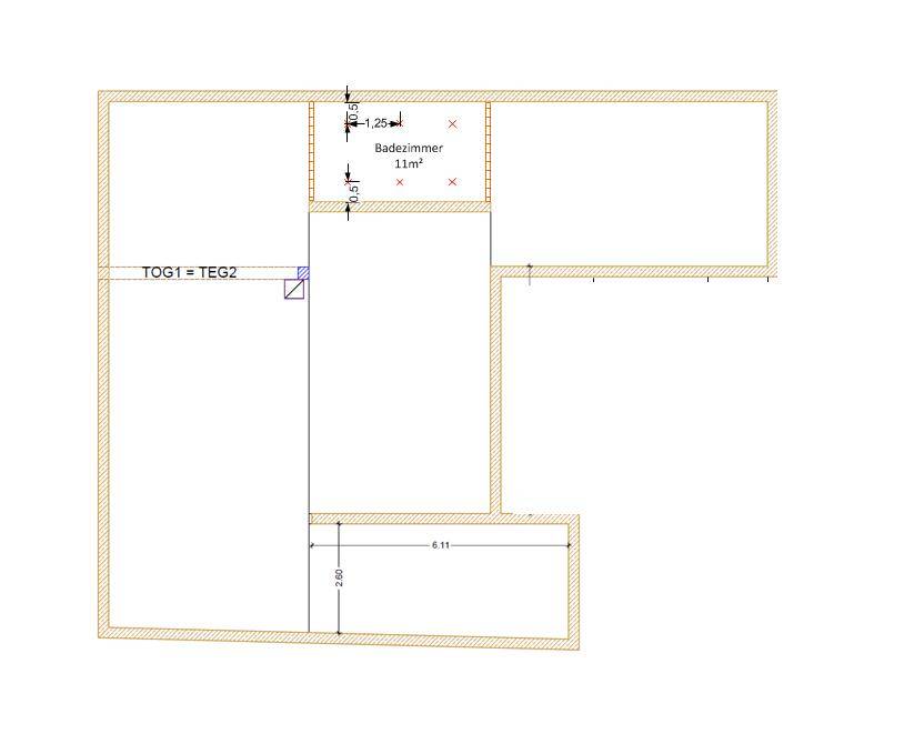

wir sind gerade dabei, dass wir Spots für unsere Innenbeleuchtung suchen. Im Anhang findet ihr einen Plan wie die Spots angeordnet sind (Abstände, Quadratmeter der Räume, Anzahl der Spots).
Am liebsten hätten wir warmweißes Licht und vielleicht in allen Räumen die gleichen Spots.
Hättet ihr ein paar Tipps für uns, welche wir nehmen sollen?
Die Spots sind im Plan als rote Ringerl oder Kreuzerl eingezeichnet.
Vielen Dank!!!

Die Spotreihe in der Küche zwischen Küchenzeile und Kücheninsel ist falsch positioniert. Diese Reihe ist besser über der Küchenzeile (= auch Arbeitsplatte?) positioniert.
Im Wohnzimmer ist die Anordnung ebenfalls suboptimal. Eine gemütliche Stimmung läßt sich so nicht erzeugen, eine Lesestimmung ebenfalls nicht.
Die Anordnung in der Galerie/Vorraum ist ebenfalls schlecht positioniert - und in diesem Falle überdimensioniert.
Wichtig ist im Vorfeld zu überlegen oder noch besser zu wissen wie die Möbel stehen werden, wo werden Bilder an den freien Wandflächen hängen, wie funktionieren die Räume (Vorraum Garderobe Spiegel....) welche Stimmungen möchte ich erzeugen usw.
Die Auswahl der Leuchten geht ohne Fachwissen nicht.
Ohne Vorkenntnisse der möglichen Techniken an die Leuchtmittel, an die Leuchten und an die Bedienbarkeiten wird hier keine gescheite Ausführung möglich sein. Diese Überlegungen erst später zu machen führt entweder zu Komforteinbussen oder zu höheren Kosten!
In der Planung sind ein paar Einbaugehäuse im Ortbeton ein Klacks von den Kosten her. Im Nachhinein ist ein bündiger Einbau nur bedingt möglich. Oder man macht alles Aufbau - hat dann aber schon höhere Gestehungskosten bei den Leuchten da Aufbaugehäuse notwendig werden....
Spots mit 40° Öffnungswinkel erfordern ein enges Raster und ermöglichen zu wenig vertikale Beleuchtungsstärken - besser wäre es mit 60° oder noch größer zu arbeiten.
Es spricht nach wie vor nichts gegen Niedervolthalogenleuchten im privaten Bereich. LED mit maximal 2700K ist ebenso möglich. Dimmbar sind beide Varianten. Soll es ein BUS-System werden, Tastdimmer oder nur Ein/Aus....
Nur mit Hilfe von Spots eine gesamtes Haus zu beleuchten ist meiner Meinung nach nicht möglich, geschweige denn mit nur einem Leuchtmittel!
