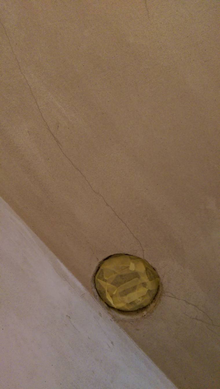

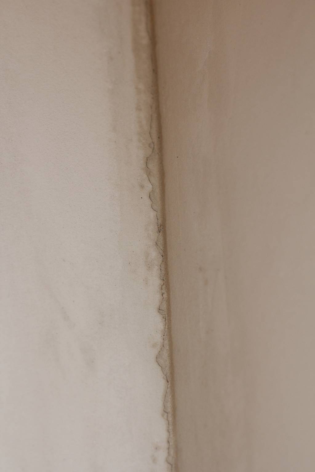

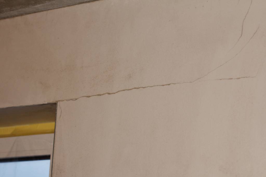

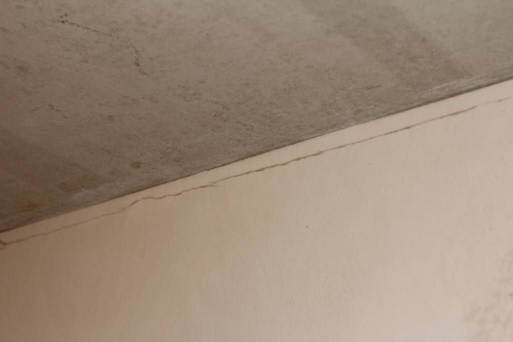

Hallöchen!
Ich hätte eine Frage bezügzlich den einen oder anderen Riss. Es handelt sich um einen Neubau und in einem Kellerraum, nach kurzer Begutachtung wirklich nur in diesem Raum, doch einige Risse, die nicht mit übermalen abgedeckt werden können. Vorallem stellt sich die Frage ob diese normal sind?
Anbei ein paar Bilder!
Recht herzlichen Dank!

Das Foto nr. 1 mit dem horizontalen riss ist aber eine ziegelwand.

Leider gibt es immer noch Firmen die die Kellerwände nur mit Faserbeton auffüllenemoji Und das einen schweren Baumangel aufweist. Vor allem bei dem Fenster hätte man eine Zulage machen müssen.
Der Riss zu dem Ziegelmauerwerk kommt vermutlich durch die fehlende Einbindung zu der Ortbeton Wand.
Der Riss am Decckenanschluss kommt vermutlich durch duchbiegung der Fertigteildecke und der fehlenden Anschlussstatik.

der einzige riss der mich wirklich stört ist beim fenster, im raum daneben, selbige seite nur ohne putz, hat keine risse.
