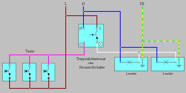

Ich habe ein Licht und kann dieses Licht von 5 verschiedenen Schaltern ein bzw ausschalten. Wie wird in diesem Fall die Elektroinstallation vorgenommen? Wie werden die Schalter verbunden? Von wo geht die Leitung zum Licht? Von wo geht die Leitung zum Sicherungskasten? ...

ich würd das mit tastern lösten. alle taster in den sicherungskasten und leitung vom licht auch in den sicherungskasten. dort dann über ein stromstoßrelais zusammenhängen.
19.1.2015  (#2)
das wird normalerweise per stromstoßschalter gelöst.
das ist ein kleines relais, das in eine abzweigdose (oder direkt in den sicherungskasten) eingebaut wird.
es wird mit einer (licht)phase (rot) angespeist und gibt die geschaltene phase ans licht weiter (weiß).
von jedem taster wird es mit einer steuerleitung (lila) angesteuert.
die phase der taster (rot) kann auch von woanders kommen (muß aber immer die gleiche der 3 phasen sein)...
2015/20150119450816.PNG
  •  jb360
19.1.2015  (#3)
von jedem Schalter ein extra leerrohe in den sicherungskasten bzw. in die Abzweigdose wo das Relais ist? Oder die Schalter auffädeln also von einem Schalter zum nächsten, zum nächsten, ..... und vom letzten Schalter zum Relais und vom Relais zum licht und auch zum sicherungskasten?

Richtig, du fährst von Schalter / Taster zu Taster und dieser der am nächsten zum Verteilerkasten ist ziehst ein Rohr zum Kasten.
Und danach noch ein Rohr zur Leuchte vom Kasten.
Oder wie du gesagt hast von der Klemmdose zum ersten Schalter und dann alle nacheinander verbinden und zusätzlich von der Klemmdose zum Licht :)
