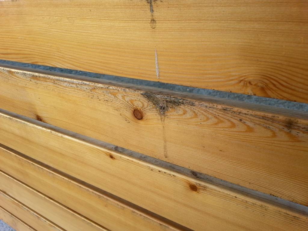

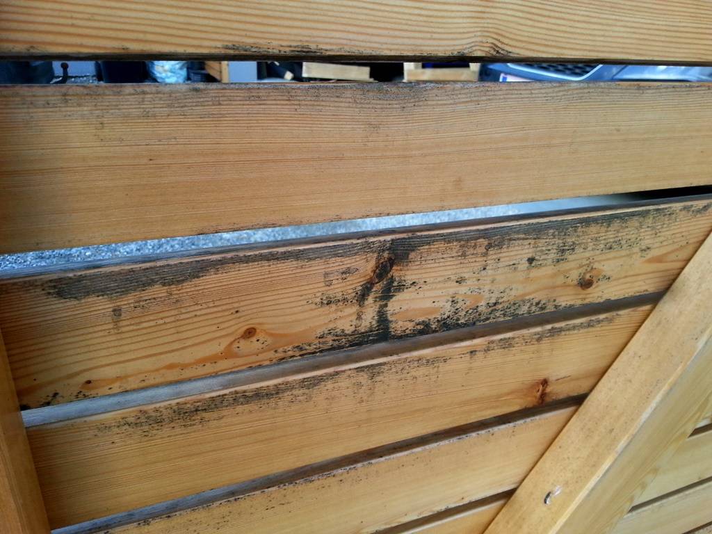

Guten Morgen allerseits, heute würde ich einmal Euren Rat benötigen und zwar habe ich voriges Jahr im Sommer meine Garage und meinen Zaun mit einer Rhombenschalung verkleidet, konkret mit sibir. Lärche 24x70mm. Diese habe ich vor Bearbeitung 2mal rundherum inkl. Stirnseiten mit einem Lärchenöl gestrichen (Maidler Mai-Tech Lärchenöl). Nach dem aufbringen habe ich diese noch einmal gestrichen.
Vor kurzem ist mir aufgefallen, dass hauptsächlich auf der Rückseite der Bretter schwarze Punkte bis schwarze Flecken vorhanden sind, einmal mehr und einmal weniger, meiner Einschätzung nach ist das eindeutig Schimmel?!
Was kann man dagegen machen bzw. was ist die Ursache dafür? Schlechtes Öl, schlechtes Holz, schlecht gestrichen?
Hilft Schimmelspray + leichtes anschleifen + neu ölen?
Bitte um Eure Ratschläge?

Holz ist ein Naturprodukt ... :)
Konstruktiver Holzschutz ist das einzig brauchbare, alles andere nur eine Frage der Zeit bis es vergraut.
Ich würd sagen normaler Alterungsprozess bei Lärche (Regen, Sonne, etc..) durchs Öl halt nur bissl verzögert bzw. ungleichmässiger. Öl ist eher ein Feuchtigkeitsschutz, ohne Pigmente wirds trotzdem grau, deswegen aber nicht schlecht...

du hättest gar nichts auftragen sollen... wenn Regenwasser unter die Ölschicht kommt, wird das Holz dort nicht grau sondern schwarz. Abschleifen hilft hier.

hugo82 schrieb: Aber kann man das jetzt als Schimmel bezeichnen?
das Holz verfault darunter... es wird nicht besser, eher schlimmer, ist aber imho mehr optischer Schaden...

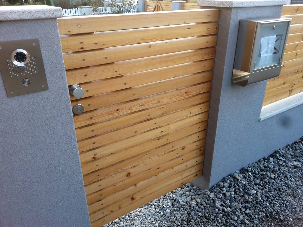

.@hugo82: passt zwar nicht dazu, aber was hast du da für eine videogegensprechanlage?

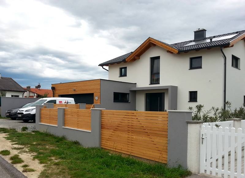

Es wäre besser gewesen Rhombusbretter zu nehmen.
Danke für die Antworten, aber das sind Rhombusbretter, sieht man am Foto vielleicht nicht so gut, aber sind welche.
2015/20150120417155.JPG
Das heißt am besten so lassen oder die groben stellen abschleifen und neu ölen? Gibt es vielleicht ein anderes Öl was ihr empfehlen könnt?
@stecri: Diese hier hab ich verbaut:
http://www.ebay.at/itm/Touchscreen-KLINGELANLAGE-VIDEO-TURSPRECHANLAGE-4-Draht-1-x-7-MONITOR-23mm-flach-/320809110529?pt=DE_Elektronik_Computer_Haushaltsger%C3%A4te_Staubsaugerbeutel_PM&hash=item4ab1b68c01

Schon mal an ne sanfte Behandlung mit nem Dampfstrahler gedacht? - BTW - geile Hütte... emoji

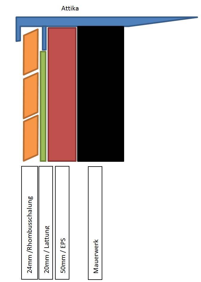

auch von mir ein Lob, schön geworden. Dabei eine Frage OTOT [Off Topic]: wie ist im Detail die Holzwand der Garage gelöst? Rechts ist die Garage verputzt, vorne ist die Holzfassade und oben eine Blechattika: hat die Holzseite mehr Platz unter der Attika als der Putz oder ist der Putz dicker aufgetragen, oder ist die Attika an der Holzseite etwas breiter, oder...? Der Abstand zwischen Attika Abtropfkante und der Holzfassade müsste auch ca. 4cm sein, wie ist das bei dir? (schaut fast eben aus...).

Könntest du mir bitte sagen, um welche Sprechanlage es sich bei dir handelt? Gefällt mir!

Betreffend der Detailfrage, hier eine grobe Skizze:
Die Attika hat so wie ich das beschreiben würde einmal ein Profil wo ich mit dem 5cm Styroporplatten hineinfahren kann und dann noch die Tropfkante und unter diese bin ich dann mit der Rhombusschalung gegangen und seitlich wo nur die Fassade ist, ist eben unter der Tropfkante nichts.

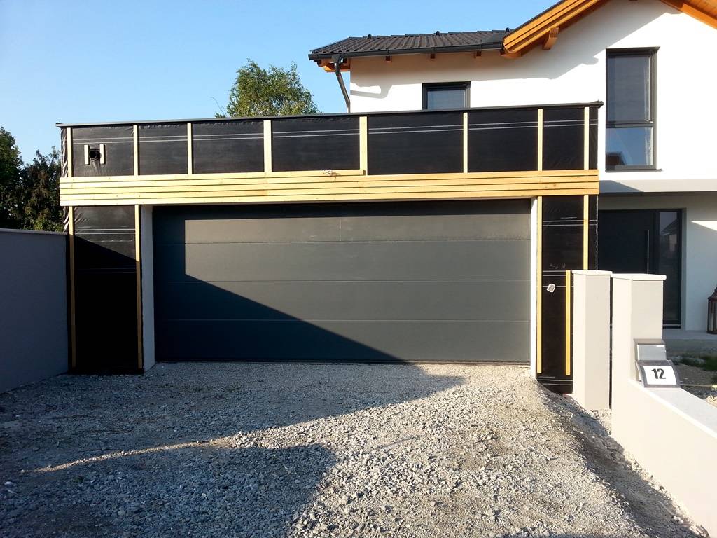

2015/20150120982493.JPG
Hier noch ein Foto bei der Montage, vielleicht sieht man es hier ein wenig besser:
2015/20150120639079.JPG
helloween schrieb: Könntest du mir bitte sagen, um welche Sprechanlage es sich bei dir handelt? Gefällt mir
Hab den Link schon im vorigen Post eingefügt emoji

Die Verfärbungen werden pflanzliche Pilzsporen sein, aber kein Schimmel- also nur eine optische Beeinträchtigung.
