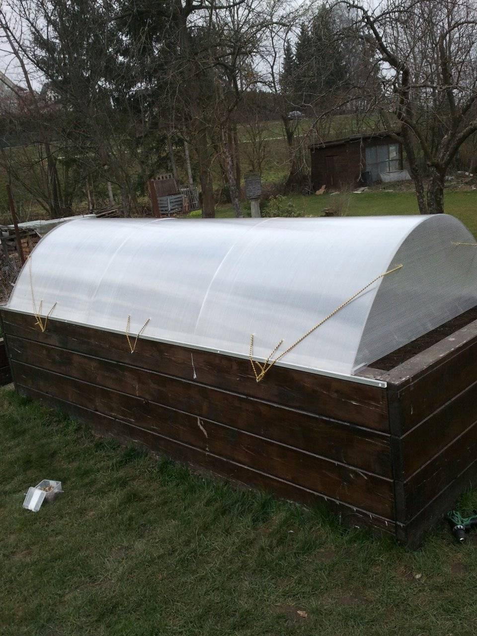

ich hab es mit Hohlkammerplatten gemacht.
den Vorteil, wenn du sie runter gibst, sind sie gerade und leicht verstaubar.

okey, wie hastdu die befestigt????? kannst du die "aufklappen" der musstdu, wenn du drunter was werkelst, ganz runternehme.

das bild hast dir auch nicht angesehen, sonst hättest bemerkt wie ich die befestigt habe!
ich habe einen gummi in die platten befestigt und auf einen hacken hinunter gespannt, dass ganze auf beiden seiten natürlich.
die platten stehen in einem U Profil.
Nein du kannst das nicht aufklappen, die platten werden wie gesagt gerade wenn du eine seite aushängst, hat aber den Vorteil, dass sie leicht zu verstauen sind.
in meinem bild sind das 3 Platten die einzel weg zu nehmen sind.
also wenn ich was machen möchte, 2x gummi lösen, platte (die sehr leicht sind) runter und geht schon.
ich muss nicht immer alles ab bauen.

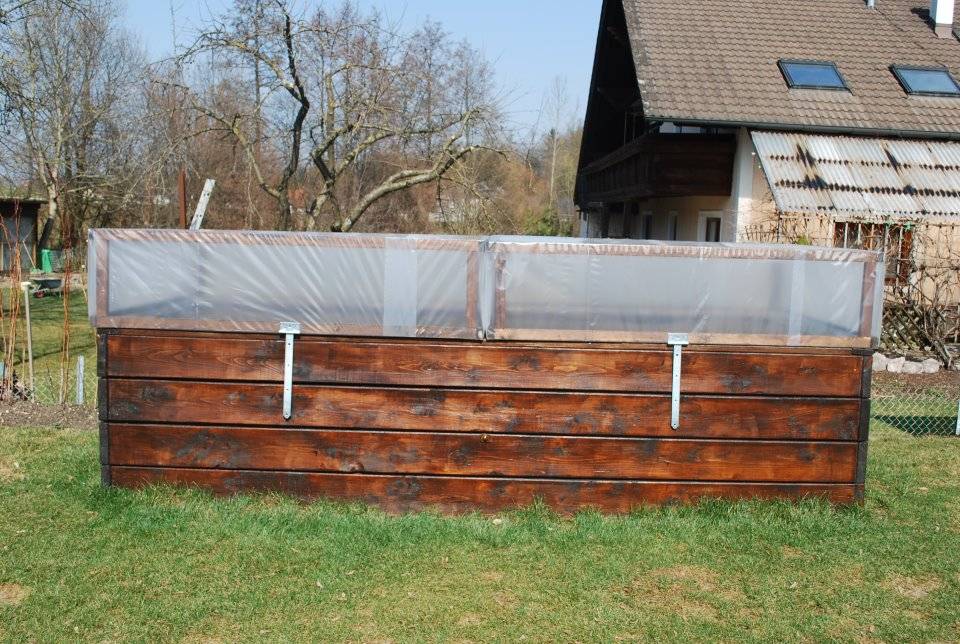

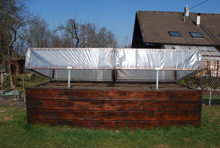

die hatte ich vorher.
unpraktisch, schwer, .....
das Problem, du brauchst die teile nur im frühjahr! dann werden dir die pflanzen zu hoch, es verbrennt dir die sonne darunter alles.
die Abdeckung muss dann weg!
die teile hab ich noch, schenk ich dir bei selbst Abholung emoji

ist das nur ne plastikfolie?
stimmt, sieht schwer aus

ja ist ne Plastikfolie!
den link den du gepostet hast, von diesem System hab ich meine Abdeckung kopiert.
diese Abdeckung hätte für mein Hochbeet ~700€ gekostet.
hier der link wo ich es wirklich kopiert habe.
http://www.hochbeet.com/
