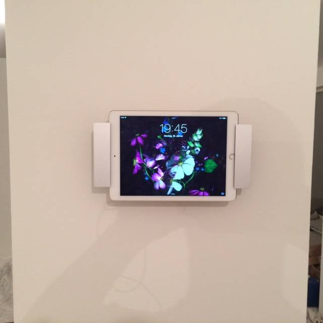

20.1.2015  (#12)
Gestern verbaut und für sehr gut befunden. Lightning Anschluss und Schwenkfunktion auch gut gelöst. Ausserdem siehts ohne Tablet auch nett aus da man ein Foto hinterlegen kann.
2015/20150120465511.JPG
