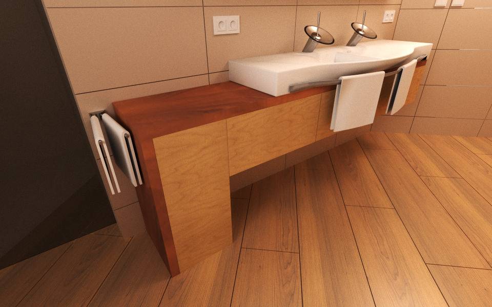

Ich hab hier ein Rendering meines geplanten Waschtisches:
2015/20150113998438.JPG
Durch den linken Bereich führt ein Wäscheschacht. Oben kommt dann noch ein Deckel drauf in irgend einer Weise.
Von dem her MUSS dieser Kasten bis zum Boden hinab gehen.
Nun die Frage:
Der horizontale Bereich inkl. Waschbecken wird ja an der Wand aufgehängt. Und der linke Bereich? Diesen kann ich doch nicht auf den Boden stellen, da der Estrich doch schwimmt, oder?
Ich will da eigentlich keine Unterbrechung haben, der Kasten soll aus einem zusammenhängenden Stück sein.
Ich hätte schon dran gedacht, den linken Kasten genauso wie den Rest, fix auf die Wand zu hängen und unten einfach ~3mm Luft lassen, welche ich dann silikoniere.
Doch bei Küchen ect. werden die Kästen doch auch auf den Boden gestellt + auf die Wand gehängt, zumindest bei Ikea ist das seit ein paar Jahren der Fall.
Hier auch mit so Füßchen zu arbeiten hätte ich eigentlich auch nicht gewollt, da ich vorne keine Öffnung machen wollte. Zugänglich, wie es normalerweise mit Sockelleisten ist, ist dies ja nicht, da ich die Kontur bis nach unten ziehen möchte.
was meint ihr?
danke schonmal!

warum verfliest du ned ganze normal vorher und montierst dann das kastl? dann kannst den linken teil ganz normal aufn boden stelln und den rechten dazu hängen (evtl wirst eingeklebte gewindestangen brauchen)

BachManiac schrieb: Ich hätte schon dran gedacht, den linken Kasten genauso wie den Rest, fix auf die Wand zu hängen und unten einfach ~3mm Luft lassen, welche ich dann silikoniere.
Was spricht denn dagegen?
Aufstellen is auch ne Lösung, der "schwimmende" Estrich hat da nix gegen...

Wie Atma schon sagt, auf die Fliesen stellen. Dann hinten an die Wand dübeln. Was mir mehr Sorgen machen würde ist der hängende Teil. Sowas ist verdammt schwer und daß irgendwann einmal ein Kind oder die Putzfrau raufkrabbelt, hat Wahrscheinlichkeit 1. Wenn Du eine massive Wand dahinter hast, würd ich vom Schlosser große Winkel dafür anfertigen lassen.

jaja, verfliest wird ohnehin alles vorher, ganz wie üblich. das kam wohl etwas falsch rüber.
die Rückwand ist massiv - 12er-Ziegel. Da ja die meisten in Möbelgeschäften erhältlichen Waschtische hängend sind, hätte ich mir da persönlich nicht so viel gedacht... Dass man sich nicht draufsetzen soll, war uns eigentlich immer klar, genauso wie bei einem "nackten" freistehenden Waschbecken, z.B. im WC. ;)

!Am besten mit Winkel oder Aufhänger wie schon gesagt an die Wand hängen, und zusätzlich mit einem Winkelprofil zb. 50x50x3mm über die gesamte Waschtischlänge aufliegen lassen!

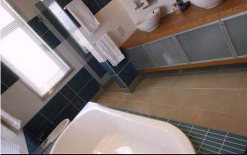

Badmöbelbefestigung und CAD-Zeichnung - Ich habe das rechts sichtbare Möbelstück vor einigen Jahren gebaut, es hat eine massive gut 4 cm dicke Eichenplatte, Glastüren etc und ist ca 250 cm lang.
2015/20150113880854.JPG
Unten steht es auf einem in voller Länge an der Wand befestigten Metallwinkel und oben unter der Platte ist ein ebensolcher angeschraubt.
Sonst gibts keine Unterstützung.
Bei dir ist das gar kein Problem- Estrich kann ja bis über 200 kg/qm belastet werden.
Wenn dann an der hinteren rechten Seite ein längerer Winkelstahl an der Wand befestigt wird, der das Stück von unten trägt und ein Winkel, der es oben hält an die Wand geschraubt wird können die problemlos die Lasten aufnehmen.
