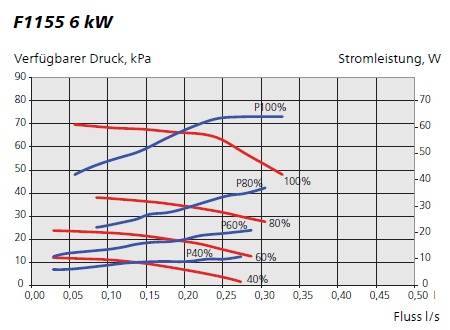

2moose schrieb: also keine 100W
kann ich bestätigen. bei meinem ausheizprogramm ist die heizkreispumpe mit 100% gelaufen. die wp begnügte sich mit 400-700W verbrauch, der maßgeblich von hz-anzahl des verdichters abhing.
beim blick auf die pumpendiagramme (wenn man die passenden findet), sieht man, dass irgendwo bei 100% schluss ist und die pumpe kein strom mehr aufnimmt, sondern fördermenge sinkt (da/wenn der druck steigt).
hier von meiner pumpe, max ~65W (blau):
2016/20160718353038.JPG
sagen wir, im kühlbetrieb läuft die pumpe mit 30% .. nichtmal 10W. ;)
die x2 s3/s5 haben ein wenig kleinere pumpen, sodass hier der verbraucht noch niedriger ist. (irgendwo war ein thread, da hatte ich das diagramm rausgefischt gehabt)
