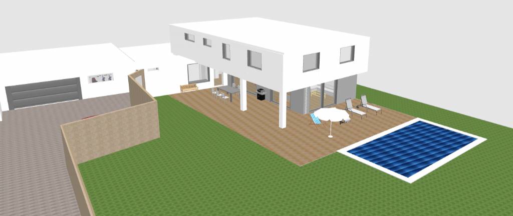

Sollte es tatsächlich wirklich nur mit Säule gehen bzw. zu nicht vertretbaren Kosten, dann müssen wir die optisch besten Lösung finden. Finde folgende Lösung eigentlich derzeit ganz akzeptabel (quader-förmig und in Wandstärke im selben Design wie das Haus):

Sollte eim Normalfall auch ohne Säulen kein Problem darstellen. MUSS aber unbedingt statisch nachgewiesen werden. Bei einer Elementdecke macht dir das sogar der Deckenliederant (war bei mir so). Ich würd mir das aber trotzdem von einem Statiker ausrechnen lassen. bei mir war der Deckenintegreirte Überzug ziemlich überdimensioniert den der Deckenlieferant gerechnet hat.
12.1.2015  (#5)
Ich seh das ein wenig andersjoho78 kragt hier in 2 Richtungen aus - Richtung Garage und Richtung Pool.
Das wird schon interessant, ein deckengleicher Unterzug is hier imho nicht mehr machbar -> Überzug bzw Wandscheiben wie von cloudy33 angemerkt.
Mehr Aufwand, mehr Kosten... aber definitiv machbar!
StefanP schrieb: Ich würd mir das aber trotzdem von einem Statiker ausrechnen lassen. bei mir war der Deckenintegreirte Überzug ziemlich überdimensioniert den der Deckenlieferant gerechnet hat.
Bei mir hats der Deckenlieferant erst gar nicht mehr gemacht, da Überzug ein eigenes Bauteil darstellt... btw hat der Deckenlieferant die Bewehrung ziemlich ausgenudelt (eher am unteren Ende des Leistungsspektrums bemessen)! Der Statiker hat dann noch Zulagen in Teilbereichen reinreklamiert...
