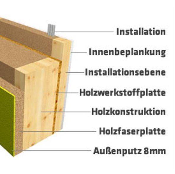

Schönen Guten Morgen und Grüß Gott!
Bin neu hier im Forum und auch "neu" in sämtlichen Häuslbau-Angelegenheiten.
Entsprechend fiel unsere Entscheidung nicht schwer, nicht Stein auf Stein zu bauen sondern ein FTH FTH [Fertigteilhaus] nach individuellem Plan aufzustellen.
Wir haben auch von 3 Anbieter bereits ein Angebot und wollte nun mal bei euch Gleichgesinnten/Profis/Fachleuten eure Meinung einholen bzgl. Wandaufbau des Bestbieters:
2015/20150107266658.JPG
Ohne nähere Details über die Firma zu nennen und mal ohne selber was zu sagen würde mich interessieren was ihr davon haltet.
Vielen Dank im Voraus und freue mich auf viele konstruktive Diskussionen sowie fachliche Unterstützung bei unserem Projekt emoji

Stimmt ja, im Bild sind ja gar keine Stärken ersichtlich, sorry und werde am Abend im Angebot nachsehen. Insgesamt sind es 40 cm mit einem U-Wert von 0,12.
Ja der dichteste Baustoff ist die OSB-Platte die innen vor der Installationsebene ist und wegen der "Diffusionsoffenheit" verzichtet der Anbieter auf Plastikfolie/Dampfbremse.
Ist das eurer Meinung also eher nicht ausreichend?

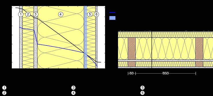

Im Detail sieht der Wandaufbau von innen nach außen wie folgt aus:
Gipskartonplatte 15 mm
Steinwolldämmung und Installationslattung 60 mm
Holzwerkstoffplatte OSB 18 mm
Zellulosedämmung und Holzkonstruktion 240 mm
Holzfaserdämmplatte 60 mm
Außenputz 8mm
Die Stöße der OSB-Platte sind luftdicht verklebt!

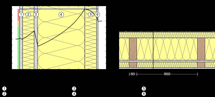

Habe den Aufbau auch in einen u-Wert-Rechner eingegeben mit folgendem Ergebnis:
2015/20150107571071.PNG
2015/20150107502895.PNG
Es bildet sich anscheinend Tauwasser und was passiert wenn dieses nicht verdunstet? Schädigt es auf Dauer die Wand?
Andere Anbieter haben oft nach der OSB eine Folie und sogar noch eine 2. OSB weiter außen. Wobei das ja dann nach außen hin nicht mehr so diffusionsoffen ist wie es ja sein "soll".
Bin mittlweile eher verwirrter als gescheiter ;)
Bitte um euren Rat und Meinungen

Also ganz ehrlich, ich wäre für Variante MIT eine Folie, ist mir irgendwie sicherer.
Hast du nicht eine Möglichkeit das Sie dir eine Folie statt der OSB Platte einsetzen?

Ja, mit Diffusionsoffenheit wird bewusst geworben. Und funktionieren tut das ganze daher, dass jede "Schicht" - von innen nach außen - etwas "dampfdurchlässiger" ist als die vorige. DH die innerste ist die "dichteste" Schicht. Gehen tut das nur wenn du außen kein EPS außen kleben hast, weil das sehr wenig dampfdurchlässig ist. Daher die Holzweichfaserplatte. Bitte mich zu berichtigen wenns nicht ganz korrekt ist...

Wandaufbau Fertighaus - Der Wandaufbau ist techn ok- würde ich auch so herstellen.
Nur die Steinwolldämmung in der Installationsebene würde ich durch eine flexible Hanf- oder Holzfaserplatte ersetzen- ist wesentlich sorptionsfähiger und der Dämmwert reduziert sich bei Feuchtigkeitsaufnahme kaum.
Wobei I-Träger aus Holz dämmtechnisch besser wären- aber so gehts auch.Frag mal nach TJI oder FJI Trägern- bei denen ists von den Kosten fast egal ob ihr 20 oder 30 er Wandstärke nehmt.Nur die Zellulose wird etwas mehr- ist aber auch kein großer Posten und lohnt sich auf Dauer.
OSB sauber abgeklebt ist deutlich besser als eine Folie und hält länger.In diesem Fall dient die zur Aussteifung und ist nicht durch Folie ersetzbar (allenfalls Folie zusätzlich auf die OSB Platte- die müßte aber auch verklebt werden).
Statt der 15 mm Gipskartonplatte könntest du evt eine Lehmbauplatte nehmen und mit Lehm verputzen, wenn euch das gefällt- die speichert dann deutlich mehr Feuchtigkeit als eine Gipskartonplatte.
Holzfaserplatten- nicht hydrophobiert- ließen sich auch mit Lehm- oder Kalkputz versehen- wie beim WDVS WDVS [Wärmedämmverbundsystem].
Das wäre fürs Raumklima und die Feuchtespeicherung deutlich besser als Gipskarton.
Statt der Gipskartonplatte wäre eine Gipsfaserplatte besser-
und auf Dauer noch rißfreier, wenn 2 Platten je 10 mm mit versetzen Stößen übereinander verschraubt werden.
Bei sparsamer Verschraubung der obersten Lage verbessert dies auch noch den Schallschutz.
Die Gipsfaserplatten könnten mit einem dünnen Kalkputz verputzt werden, sodaß ihr anschließend mit Kalkfarbe streichen könnt.
Je nach Heizsystem wäre es sinnvoll, die Dämmung zu verbessern (siehe oben) um dadurch eine kleinere Heizung mit geringeren Heizkosten einbauen zu können.
Es gibt also immer Alternativen, die womöglich etwas verwirrend sind ?
