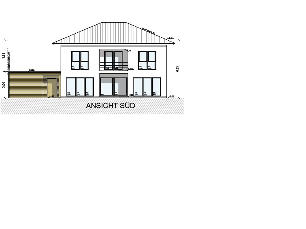

Hallo, bräuchte dringend kompetenten Rat. Hätte die Südseite meines neuen Hauses folgendermaßen geplant:
2015/20150102870143.PNG
Jetzt ist uns die Idee gekommen dass wir anstatt den 3teiligen Fenster im Erdgeschoss nur 2teilige machen, sodass die Breite den oberen Fenstern entspricht. Wenn wir das so machen würden, würde die Terrassentür (mittig) im Erdgeschoss dieselbe Breite haben wie die obere Terrassentür (Balkontür).
Meine Fragen: Was sieht hier besser aus: 2teilig oder 3teilig? Wenn 2teilig, würdet ihr die Terrassentür in der Mitte auch kleiner machen? Was ist effizienter bzgl Energiekennzahl bzw. Energieverbrauch und würden wir uns einen namhaften Betrag ersparen?
2. Thema: Unser Planer hat für das WC und die Speis/Technikraum jeweils ein Fenster mit der Größe 70x100cm im Plan eingezeichnet. Würdet ihr sie kleiner machen? Wie groß sind eure? Wir wollen beide gleich groß machen da die beiden Fenster gleich nebeneinander liegen...

sieht so eh gut aus! - im eg mitte, das sieht nach einer hebe schiebe türe aus. die gehört so gross als möglich! wenn du eine zweiflüglige terrassentüre statt dessen machst, ist die natürlich wensentlich billiger! (was soll der geiz) eine variante wäre eventuell wenn du im og die beiden fenster 3 flüglig ohne brüstungsverglasung machst. die einsicht ins schlafzimmer ist nicht immer angenehm finde ich.aber der planer soll dir das umzeichnen dann siehst du gleich ob es so gut aussieht.

Fensteraufteilungh - Man sollte den ganzen Plan sehen um einen besseren Einblick zu haben.
Zur Energieeinsparung würde am meisten beitragen, die mittleren Fassadenbereiche verschließbar zu machen oder gleich die Fassade ohne Rücksprung zu bauen.
jetzt ist die Fassade hier wohl zurückgesetzt?
Diese Bereiche sind auch aufwendiger zu dämmen- auch was die Bodenplatte betrifft.
Eigentlich ist's kein Problem wenn sich oben und unten unterscheiden-
bei uns würde es so nicht gehen, weil ich Fensterläden nehme statt Rolläden, um Wärmebrücken bei Rolladenkästen zu vermeiden
und weil ich die Fensterläden evt in gedämmter Form herstelle und vielleicht noch mit Dichtungen versehen werde.
Um Überhitzung zu vermeiden wäre ein komplett durchgehender davorgesetzter Balkon eine Möglichkeit -
evt ließe sich von dort aus auch das Garagendach betreten, falls ihr dort Tomaten pflanzen wollt.
Bei den dreiteiligen Elementen wäre es sicher eine deutliche Kostenersparnis -abgesehen von der besseren Dämmung- wenn nur ein Teil zu öffnen ist und der Rest festverglast.
Außerdem ist die Möblierung dadurch leichter, weil weniger Durchgangsflächen bestehen.
Oder gleich die ganze Hausseite verglasen mit Holzbalken zur Aufteilung und Befestigung und soweit möglich die Verglasung direkt in die Balkenkonstruktion einbauen ohne separaten Rahmen.
Paßt auch zu einer davorgesetzter Balkonkonstruktion und ist wärmebrückenfrei bei entsprechender Dimensionierung und Konstruktion.
Die Verglasung könnte auch raumhoch ausgeführt werden.
Durch entsprechende Begrünung wäre auch eine mögliche Überhitzung zu vermeiden.

Die dreiteiligen Fenster sind alle fixverglast! Unten haben wir eine Hebeschiebetür und oben eine normale Balkontür!

würd unbedingt gleich groß machen, das schaut sonst mmn. ned gut aus ;) ich würd alle fenter in der gleichen dimensionierung wählen, 2-flügelig und fixverglasung gemixt.
schau mal meine Galerie an, das hast den direkten vergleich.
noch zu bedenken ist, dass wenn keine sonne scheint, du einen schlechten u-wert der wand hast (irgendwo bei 0,6 für die fenster gegenüber 0,15 der gedämmten wand)
WC- ist zu groß, das würd ich auf alle fälle kleiner machen.

Speis, wenn möglich, gar kein Fenster machen, WC-Fenster würd ich kleiner machen.
Mir gefällt die Anordnung der Fenster lt.Plan gut, ich würds so lassen - es kann nicht hell genug sein.
Achtgeben auf die Beschattung, aber die wirst eh berücksichtigt haben.

Wir haben die Fenster im UG und OG auf der Ost- und Südseite komplett symmetrisch gemacht von den Breiten her. Im Nachhinein finde ich, das es etwas "streng" aussieht. Gemischte Breiten wie auf deiner Haus-Voransicht finde ich super! Ich würds so lassen.
Bzgl. Speise 70x100, wir haben es leider so groß und ich war richtig entsetzt wie das Fenster eingebaut wurde, weil es doch viel Platz einnimmt emoji Am Plan konnte ich mir die Relation sehr schlecht vorstellen *gg* ich würd also auf jeden Fall kleiner gehen bei Speise und WC!

habe bei mir die Südseite auch größtenteils mit Fenstern 'ausgefüllt', da war meine Energieausweis-Beraterin ganz schön sauer: im Winter hohe Verluste, im Sommer Zwangsbeschattung, nur die Übergangszeit rechnet sich wg. Unmengen passiver Sonnenenergie, da kommen wir nahezu ohne Heizung und sonstigen Solaren-Anlagen aus.
Ich persönlich finde, dass Fenster nicht gleichmässig aussehen oder auch in Glied und Reihe stehen müssen.

Wir haben die Fenster auch nicht "standadisiert" sondern zuerst an den jeweiligen Raum samt Einrichtungsnotwendigkeiten angepasst. Dann erst sind wir zur Aussenansicht gewechselt und haben kleine kosmetische Änderungen vollzogen (z.B. ein Fenster im OG um 7cm verschoben damit die Aussenkante mit dem Fenster im EG gleich ist, Oberkante Fenster ziemlich vereinheitlicht). Aber die beiden WC-Fenster und das Fenster im Technikraum sind "Schiesscharten" geblieben...

ich würds auch so lassen und ned alle gleich machen - das schaut ja langweilig aus. wir haben auch sehr große flächen richtung süden und westen... was soll ich sagen: ich liebe es... gerade im frühling, herbst und winter ist das einfach toll. im sommer musst sowieso beschatten´, da ist es meiner meinung nach auch schon egal, ob 1m mehr oder weniger. haben auch viele fixelemente, einzig die rolläden sind a bissl blöd zu putzen, geht aber auch.
wg wc und speis und technikraum: wir haben in technikraum und speis kein fenster - wozu auch? die lebensmittel wollen eh keine sonne und im technikraum ist jede freie wand mit regalen versehen um abstellplatz zu schaffen. im wc haben wir ein 60x90cm fenster. klar, sieht ein bissl wie eine schießscharte aus, weil der rahmen optisch ja auch noch wegfällt. für uns reichts aber vollkommen aus. dank der wohnraumlüftung werden die eh nur zum putzen geöffnet.
vom planen her haben wirs genaus wie sir_rws gemacht. zuerst innen und dann ein paar cm geschoben, damit es aussen auf gleichen höhen ist bzw oberkanten gleich sind.
