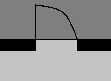

kann mir jemand sagen wo genau man die Trennung vom Bodenbelag unter der Tür macht? So das im geschlossenen Zustand die Trennung genau unter dem Türblatt verläuft?
2014/2014122273589.JPG
Es gibt keinen Anschlag sondern es ist alles auf dem selben Niveau....
Einfach da wo die EStrich Trennfuge ist, also die gedachte Mauerlinie? Bin gerade am verfliesen :)

kommt drauf an, wie dick der rahmenist. wir haben flächenbündig türn und haben die trennung 1,5 cm innerhlb vo fertign put gmacht mn sieht nix

Türen sind ganz normale also nicht flächenbündig....

dann türstock plus hälfte türblatt rechnen und dann bist genau in der mitte vom türblattmit der trennung. schiene drüber und man sieht nix, wenn die tür geschlossen ist

Einspruch Euer EhrenBei versetzten Türen (wies anscheinend hier der Fall is...) is die Türstockdicke gleichzeitig die halbe Türdicke... die andere Hälfte schlägt außen an die Zarge an!

Ich muss Ihnen Recht geben,
ich ziehe meine Aussage halb zurück.
