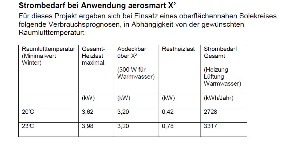

Zum Gesamtsystem:
Anbei meine Werte aus phpp-Berechnung; die konservative Berechnung nach ÖNORM ergab 4,9: phpp-habe ich eigens nachkalkulieren lassen.
UNtenstehende Kalk ist noch bei unterstelltem BDT-Wert 1,5 - wir haben aber 0,4 emoji)
KW bei -12 Grad:
22 Grad Innentemperatur: 4,229 KW
23 Grad Innentemperatur: 4,381 KW (3,9 bei -8 Grad)
Untenstehendes hat er bei -8 Grad gerechnet:

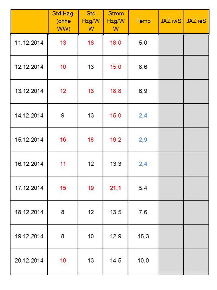

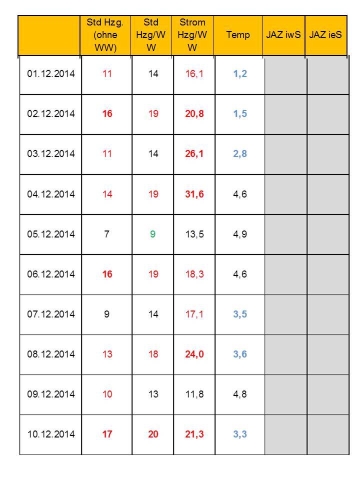

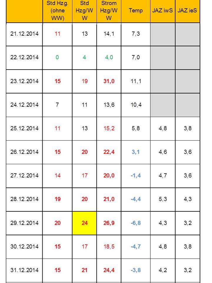

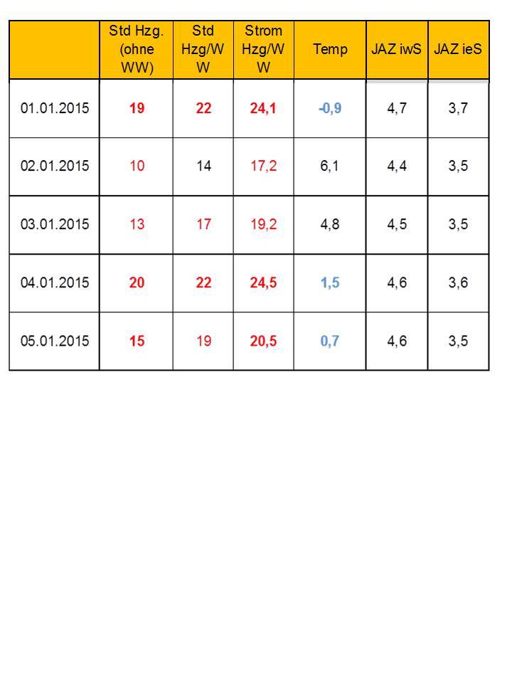

danke für euer Feedback. Darf ich bitte mit der "Bazooka" auffahren, nämlich mit meinen Heiz- udn WW WW [Warmwasser]-Zeiten der letzten Tage kommen und um einen geschulten fachkundigen Blick und Meinung ersuchen?
Mich irritiert nämlich, dass mein Gerät so komplett unterschiedliche Heizzeiten zeigt (zwischen 23.12. und 5.1. sieht man das schön) und zB bei +5 Grad genauso manchmal 15 Std läuft wie bei -5 Grad. Ich hab manchmal den Eindruck sie läuft zb 15 Std, dann ist es sehr warm (weil über Ausschaltpunkt Böden weiterheizen, hab Hysterese aber schon auf 2 Grad herabgesetzt) und am nächsten Tag wird dann weniger geheizt weil Einschaltpunkt später erreicht wird. Ist aber vielleicht dumme Idee.
Von der Auslegung hatte ich bislang 1x die Anlage durchlaufen, bei -8 Grad Außentemp., da ist dann Hzg 20 Std gelaufen und X2 hat VL VL [Vorlauf]-Temp von normal 29-32 Grad auf 36 raufgefahren (40 Grad als Max eingestellt), weil 4 Std WW WW [Warmwasser]-Betrieb erforderlich war.
Anbei die Zeiten.
Vielen Dank vorweg
ProfGruen
2015/20150106877818.JPG
2015/20150106352123.JPG
2015/20150106847331.JPG
2015/20150106835215.JPG
6.1.2015  (#15)
ja, da geb ich dir recht daß das seltsam aussieht. vielleicht ist deine hysterese wirklich zu groß sodaß du vorratsheizt...
wie regelt die x2 denn? mit innenfühler im rbg? dann stell die hysterese einmal auf 1K herunter und schau an ob die takte gleichmäßiger werden...
