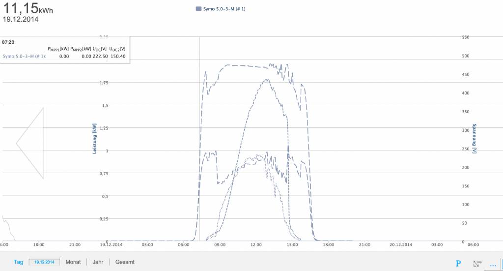

ich mach der Übersicht wegen mal einen Thread auf.
Wie im anderen Thread schon geschrieben, hab ich ja seit kurzem eine PV mit dem Fronius Symo 5.0-3-m Wechselrichter mit 2 Strings.
Der hat im Datenblatt stehen, dass er eigentlich bei min. 200 V DC Spannung zum Einspeisen beginnen soll bzw. eine minimum Eingangsspannung von 150 V hat.
Der MPP Spannungsbereich ist 163-800 V, wo auch immer da der Unterschied ist.
Technische Daten
EINGANGSDATEN Fronius Symo 5.0-3-M
Max. Eingangsstrom
(Idc max1 / Idc max2) 16,0 A / 16,0 A
Max. Kurzschlussstrom Modulfeld (MPP1 / MPP2) 24,0 A / 24,0 A
Min. Eingangsspannung
(Udc min) 150 V
Einspeisung Startspannung
(Udc start) 200 V
Nominale Eingangsspannung (Udc,r) 595 V
Max. Eingangsspannung
(Udc max) 1.000 V
MPP-Spannungsbereich
(Umpp min - Umpp max) 163 - 800 V
Anzahl MPP-Tracker 2
Anzahl DC-Anschlüsse 2 + 2
Ich hab mir heute mal die Stats angesehen und bemerkt, dass die 200 bzw. 163 V schon früher erreicht werden, aber das Ding ned zum Arbeiten beginnt...detto bei der Abschaltung...da ist fast 45 Minuten Unterschied.
Hab ich da ein Verständnisproblem (Elektrotechnik war in der HTL ned grad meine Stärke emoji )?

Bei Tagesbeginn hat das Modul zwar ne hohe Spannung aber keine Leistung dahinter, dazu ist die Einstrahlung zu gering.
http://www.renewable-energy-concepts.com/uploads/pics/U-I_Kennlinie_Solargenerator_01.pngBildquelle: http://www.renewable-energy-concepts.com/uploads/pics/U-I_Kennlinie_Solargenerator_01.png
Der WR WR [Wechselrichter] versucht das Modul zu belasten, wobei die Spannung nicht mehr weiter steigt sondern eher in die Knie geht. Irgendwann wird die Einstrahlung so hoch, dass die DC-Leistung für einen Start ausreicht. Das ist mit wohl mit Startspannung gemeint ... die Spannung, die der String bei Belastungsstart liefert - nicht die Leerlaufspannung am Morgen.
Dabei grundelt der WP WP [Wärmepumpe] zuerst an der Modulkennlinie rum, findet aber den MPP (Maximum Power Point) ned ... dazu muss die Lesitung noch ein wenig höher sein ... um kurz vor 9 hat er seinen ersten MPP gefunden, eben bei den angegeben 163V.
Am Ende des Tages dasselbe in umgekehrter Richtung ... wenn die Spannung und den MPP-Wert fällt, findet er den MPP nimmer und fährt die Modul(String)kennlinie runter bis die Leistung unter die Einspeiseschwelle fällt.
Das war die Laienbeschreibung der Vorgänge ... für ne fundierte Auskunft => photovoltaikforum.com
Hast Du zwei unterschiedliche Strings?

Danke für deine Erklärung, klingt logisch emoji
Ja, hab 2 Strings, einen (MPP1) mit 3,8 kwp kwp [kWpeak, Spitzenleistung] mit 240 ° Ausrichtung (SW) und einen (MPP2) mit 2 kwp kwp [kWpeak, Spitzenleistung] mit 180 ° Ausrichtung (S).
Der erste String ist durch das Vordach (bauseitige Beschattung) gegeben, drum die eher suboptimale Ausrichtung.

Die Kurve vom SW-String schaut aber ned übel aus ... da kommt der MPP-Tracker auch so richtig ins Arbeiten, homogene Kurve. Hab Dich bei Sonnenertrag zu den Vergleichsanlagen hinzugefügt.
Welche Neigung haben die Strings?
