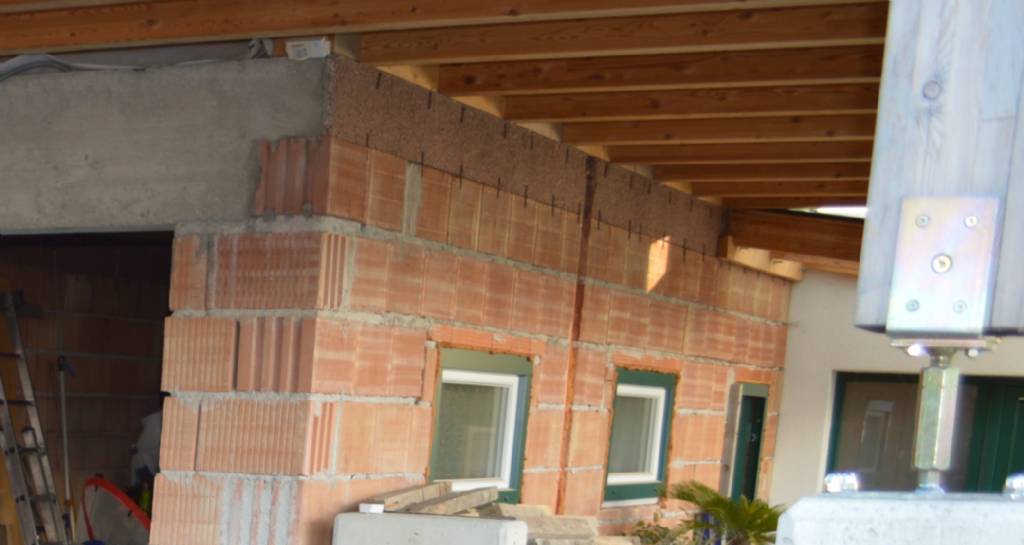

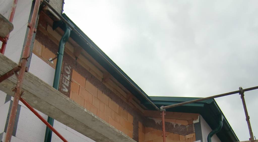

Bilder dazu:
2014/20141214448253.JPG
2014/20141214334865.JPG
Baumeister meinte sogar, hier ist evtl. noch ideal es zusätzlich zu dämmen bevor gemauert wird. Das hatten wir dann damals auch gemacht, dann kam es zu Verzögerungen mit anderen Arbeiten und nun wollte das der Baumeister auf unseren Wunsch hin in Angriff nehmen. Dazu kam der Polier vorbei um es sich anzusehen (was davor immer irgendwie "vergessen" wurde) und meinte, das mit Ziegel macht hier keinen Sinn. Aus seiner Sicht wäre ein Ziegel hier nicht das optimale Material, da
* er nur eine Aufliegefläche von teilweise 9cm hat und hier mit einem 10er Ziegel das Ganze schwierig ist
* er durch die versch. Materialien (Mauerrost, Ziegel, Holz) Risse vorprogrammiert sieht
* er das Ganze mit einer Holzkonstruktion ausführen würde (Lattung, evtl. nochmal Dämmung und dann eine z.b. Heraklith platte)

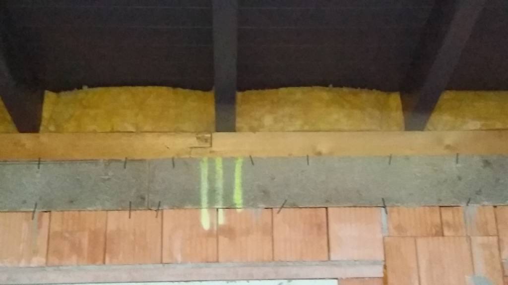

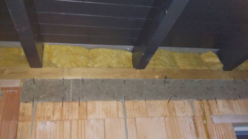

  •  fruzzy
14.12.2014  (#1)
gleiche situation - wir hatten beim haus wie auch bei der garage die gleiche situation. wir haben aber vws nicht nur thermoputz.
ich habe es mit holz zugemacht. ohne vws musst du dort sowieso netzen. evtl. wäre in deinem fall heraklith besser weil du ja gleich draufputzen willst.

15.12.2014  (#2)
OSB + HeraklithIch würd die Dickendifferenz mittels OSB ausgleichen und ne Heraklith als Putzträger draufschrauben...
Den Bereich zwischen den Sparren natürlich noch ausdämmen!

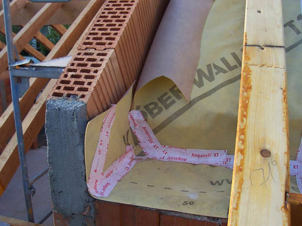

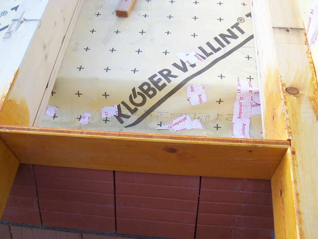

26.12.2014  (#8)
Hallo
Danke für die Hilfe
Ja es handelt sich um einen Massivbau, also dann mit APU Leisten von innen?!
Ist dann mit dieser "Klöberfolie", die Luftdichtheit schon hergestellt oder hab da was falsch verstanden? Diese wurde an der Traufe und Ortgang ringsrum dann verklebt
2014/20141226237697.JPG
2014/20141226814418.JPG
2014/20141226461818.JPG
26.12.2014  (#9)
bindpe schrieb: Ist dann mit dieser "Klöberfolie", die Luftdichtheit schon hergestellt oder hab da was falsch verstanden? Diese wurde an der Traufe und Ortgang ringsrum dann verklebt
Richtig, hier mußt auch nen Übergang zum Putz schaffen...
ng
bautech

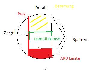

Nochmal eine Frage wegen Übergang zum Putz ich glaub das wird Problematisch

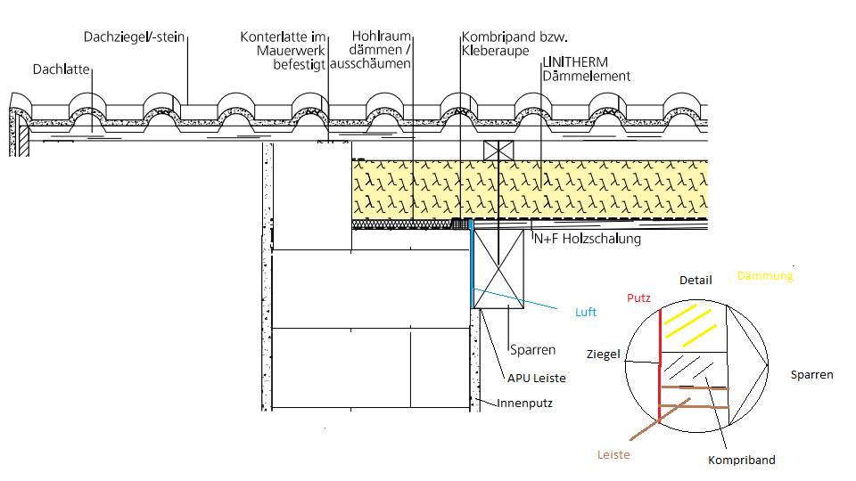

Hab mal versucht meinen Dachaufbau im Schnitt (Ortgangseite zuzusagen wie im Bild) zu skizzieren(Hof man kennt sich aus)
Der Sparren lauft parallel zum Mauerwerk mit ca 2cm Abstand
Frage muss der Bereich zwischen Sparren und Wand (Luft in der Skizze) auch verputzt werden? Die Apu Leisten werden ja unten am Sparren festgemacht oder?
Der Putzer meinte dass zumindest
Aber der Bereich hinter dem Sparren ist ja nicht wirklich Luftdicht dann?!
2015/20150102819194.PNG
  •  AnTeMa
2.1.2015  (#11)
Sparren abdichten - Zuerst z.B. Dampfbremse rückseitig an den Sparren kleben, evt zusätzlich eine Holzleiste darauflegen und schräg von unten durch den Sparren anschrauben,dann den Spalt zwischen Sparren und Mauer gut mit Dämmmaterial ausstopfen.
Die Dampfbremse danach einputzen.
Jetzt ist die Fuge auf jeden Fall luftdicht.
Auf jeden Fall Spalt gut dämmen, um Konvektion und Kondensation durch evt doch vorkommende Undichtigkeiten zu vermeiden oder zu verringern.
Andreas Teich
  •  bindpe
3.1.2015  (#12)
Servus
Danke für die Hilfe
Aber ich muss hinter den Sparren jedenfalls auch verputzen oder?
kann ich statt der dampfbremse auch ein Kompriband einlegen
so zb:
2015/20150103832438.PNG
  •  AnTeMa
3.1.2015  (#13)
Dampfbremse am Sparren - Kompriband soll nur Schlagregendichtigkeit und auch Luftdichtigkeit bewirken- ist jedoch keine Dampfbremse.
Gerade wenn der Bereich hinter dem Sparren nicht verputzt ist würde ich lieber eine einputzbare Dampfbremse verwenden, da der Wasserdampf über Flankendiffusion in den Bereich hinter dem Sparren eindringen könnte.
Du kannst ja auch die Dampfbremse auf die wandseitige Kante des Sparrens kleben und den vorne noch sichtbaren Teil mit einer Leiste abdecken.
Die Dampfbremse dann ein Stück an der Wand herunterziehen und einputzen.
Dann sollte es zuverlässig dicht sein .
Bei Zellulosedämmung oder einem sonstigen sorptiven Dämmstoff könnte evt eingedrungene Feuchtigkeit besser entweichen als z.B. bei Mineralwolle, die auch schon bei geringer Feuchtigkeitsaufnahme erheblich schlechter dämmt.
Andreas Teich

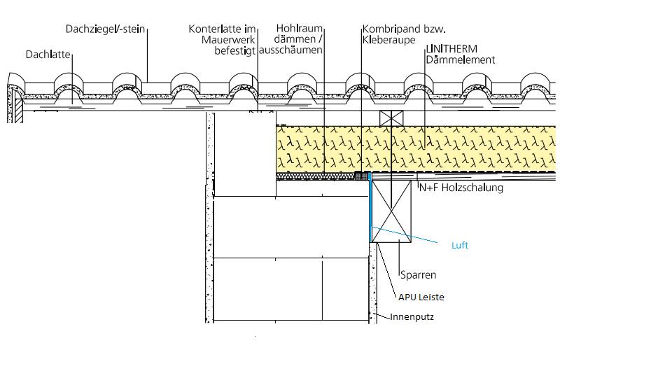

  •  bindpe
3.1.2015  (#14)
Servus Andreas,
danke für die Tips. Das Dach ist mittels Holzfaser gedämmt. So wie ich das verstanden haben ist das eher "gutmütig" was Feuchtigkeit betrifft?!
Kannst Du mir konkret ein eine Dampfbreme und einen Kleber empfehlen welchen ich verwenden kann/soll
Wäre dass dann sowas zb.
https://de.proclima.com/produkte/verbindungsmittel/anschlussklebebaender/contega-pv
soll dann aber trozdem eine APU Leiste unten an den Balken ran?!
so ca?
2015/20150103899302.PNG
4.1.2015  (#15)
@bindpe - Machs Dir nicht schwerer als es sein muß...
http://www.hanno.at/media/tm-anputzleiste-fi.pdf
APU und Dampfbremse in Einem! Erspart Dir viel Fummelei (zB die Dampfbremse in einen 2cm-Spalt reinzupfriemeln...)!
ng
bautech
