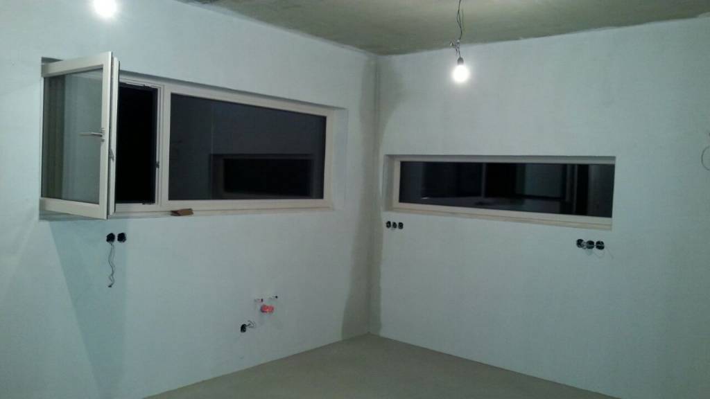

Aus statischen Gründen hat mein 25er Ziegel Bau auch jede Menge Betonflächen/Stürze und Auskragungen.
Nach dem Estrich Ausheizen und braven Lüften bildet sich jedoch immer oberflächlich an den kältesten Ecken und Flächen mit hohem Betonanteil Kondensat, das am Innenputz schön ersichtlich ist. Luftfeuchtigkeit im Raum um die 60%.
Das Bild zeigt die Ecke wo ca 2m3 Beton dahinter stecken.
2014/20141211717540.JPG

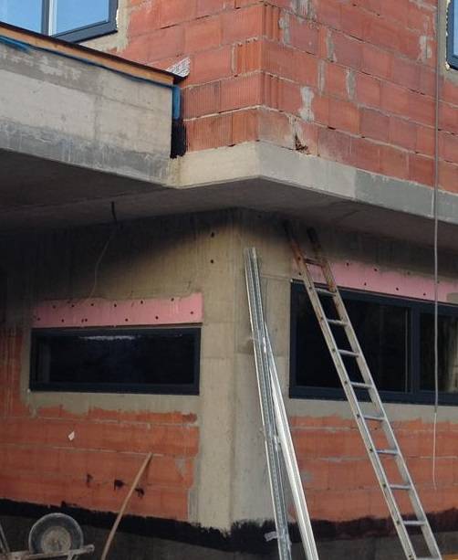

Aussen:
2014/2014121186895.JPG
Putz und Estrich sollten eigentlich schon Trocken sein. (Messung steht noch aus)
Bin mir im klaren dass mit VWS das Problem schon jetz gar nicht vorhanden wäre und der Taupunktverlauf halt leider hier zurzeit am übelsten ist.
Ende Jänner sollte der Boden drinn sein und auch die Küche genau in dieser Ecke angebaut. Ist dies unbedenklich? Oder besser noch beobachten und mit der Küche warten falls nötig...

Da auch bei mir der VWS heuer nicht mehr kommt, habe ich die Ecken außen mit 16er EPS abgepickt. 1 Woche später war der Spuk vorbei, die Temperatur in den Ecken ist seit dem auch so um die 16 Grad und kein Problem mehr mit Feuchte.

ok. Werd mir in dem Bereich was einfallen lassen. EPS einfach drannpoppeln. Reicht da punktuell Klebespachtel oder habt ihrs provisorisch geRandundGewulstet oder gar Schaum? ;)
11.12.2014  (#5)
Machs einfachMontageschaum am Rand und bene! Alles andere (richtig mit Kleber und RWP-Methode...) is unnötiger Aufwand beim Abreißen, hinterlüftungssicher muß die Ecke ja auch ned sein emoji

klebs möglichst sparsam und nicht zu eng an die mauer, dann kannst du es lässig mit dem fuchsschwanz runterschneiden und zu 100% recyclen (den sondermüll, den pösen)
ich hab - unserem fassadenschurken sei dank - ausgiebig erfahrung im verlustfreien demontieren einer schaumgeklebten wdvs-fassade ... emoji
er hats mir mit 5cm fuge zur mauer aber auch besonders leicht gemacht.
zur strafe mußte er die platten zahlen, und ich konnte sie nochmals verwenden (dieses unrecyclebare teufelszeug) ...

Ich hab mit einer schmalen Zahnspachtel und Klebespachtel rundherum a Spur aufzogen und hinpickt. Bis zur echten Fassade wirds scho halten.
