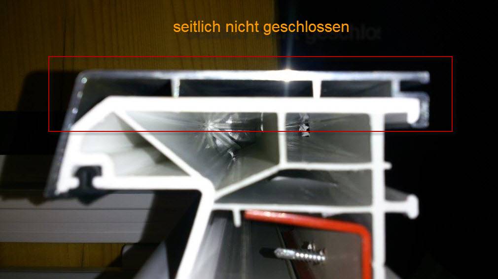

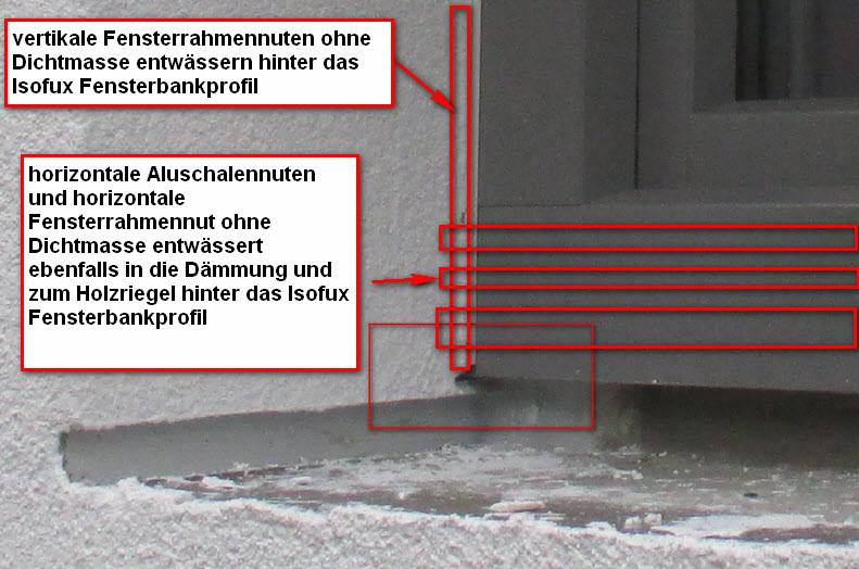

laut den Details unserer Fensterfirma im Anhang sind diese nicht - stellt dies ein großes Problem dar? was kann ich dagegen tun? kann sich Kondenswasser bilden und in den Nuten in die Ecke und hinter die Dämmung zum Holzriegel entwässern?

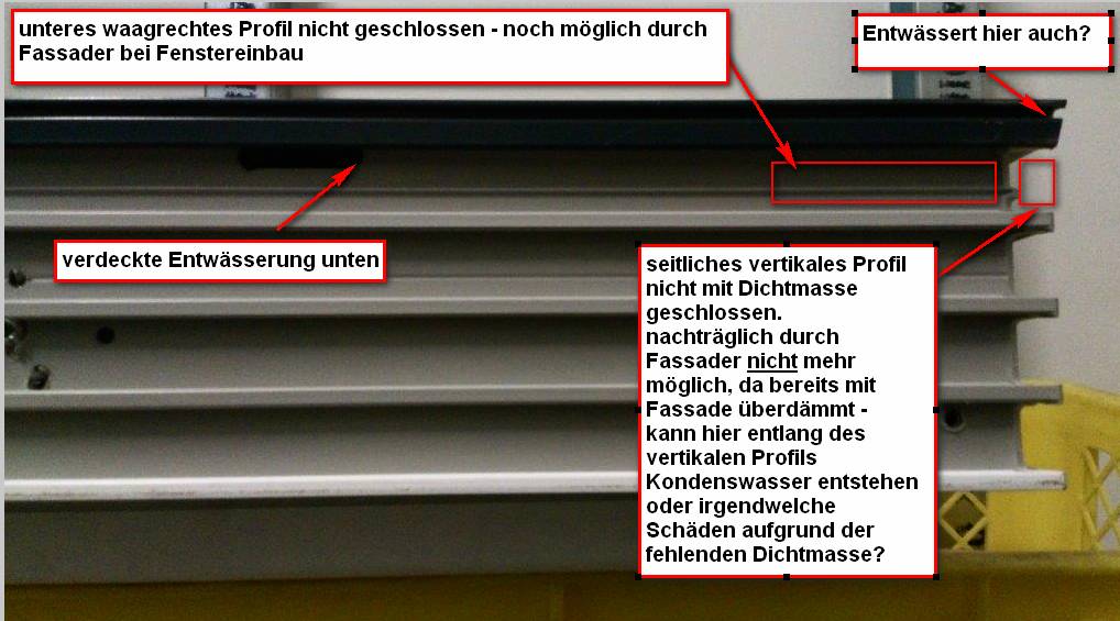

laut folgenden Bild sieht es zur Zeit bei uns auf der Baustelle aus
2014/20141210111919.JPG
bei unserem Neubau wurden jedoch vom Fenstereinbauer die seitlichen vertikalen Profilnuten nicht geschlossen und ist nun auch nicht mehr durch den Fassader nachträglich möglich, da die Fensterrahmen bereits eingedämmt sind. Kann in den seitlichen vertikalen Profilnuten Kondenswasser entstehen oder Schäden durch fehlende Dichtmasse?

Bei mir waren da Kompribandstückln vom Werk aus drinWar aber bereits 2012, Josko Proform Alu
  •  sir_rws
10.12.2014  (#2)
Theoretisch kann das passieren - wenn die Fenster aber ordentlich gefertigt sind dann wird keine nennenswerte Menge an Feuchtigkeit anfallen.
12.12.2014  (#3)
und auch da baut man mit hochwertigem dichtmaterial einen sicherheitsgürtel (zum hosenträger) ein.
feuchteadaptive dichtbänder ermöglichen das sommerliche rücktrocknen der fuge nach innen und außen...
bsplw dieses
http://www.illbruck.com/de_DE/products/ME500
