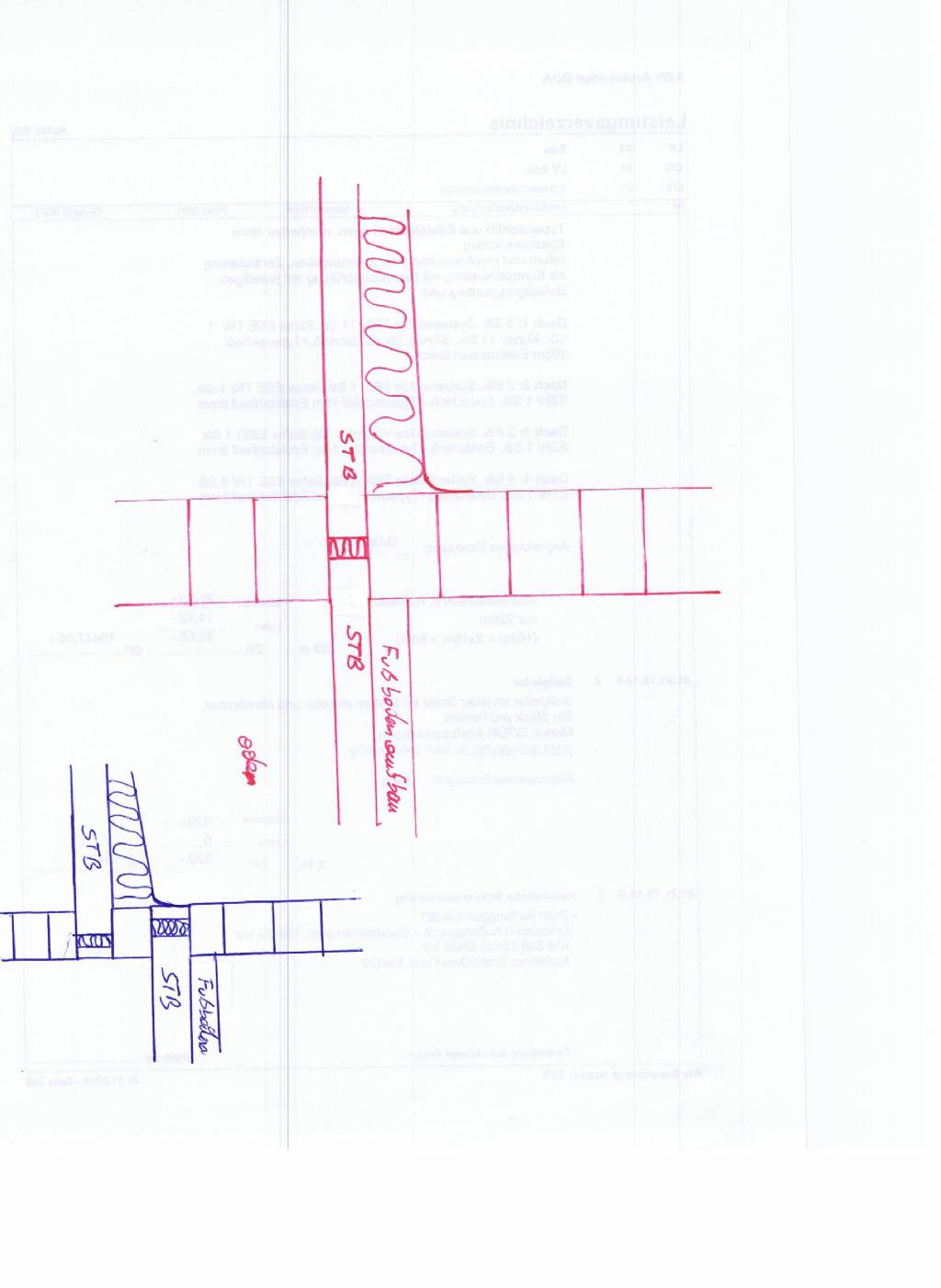

Weiters hat er noch gesagt, dass wir ein Problem bei der Deckenauflage zum Wohnhaus bekommen würden.
2014/20141209312816.JPG
Er meint, dass ein Feuchtigkeitsproblem bzw. eine Wärmebrücke entsteht, wenn auf die 50cm Wohnhausmauer beide Decken auflegen (Unterschiedliches Niveau Garage und EG-Decke, keine ISO-Körbe möglich), und deshalb würde er eine zusätzliche 20er Mauer einziehen wo die Garagendecke draufliegt. (Hab ich gelb eingezeichnet)
Was meint ihr? Natürlich bleich noch die Möglichkeit einer Holzdecke.
Danke

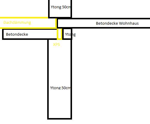

  •  asdf1000
9.12.2014  (#11)
Ja soll Flachdach mit Gefälledämmung werden.
Meintest du so?
2014/20141209456416.PNG
(sorry für die vereinfachte Skizze)
Danke
  •  ryancooper
9.12.2014  (#12)
grobe Skizze: ohne Einzeichnung von Dampfsperre, Abdichtung bzw. Fußbodenaufbau
falls dies ein Gedankenfehler von mir ist bitte ich um Info, diese Ausführung ist bei mir geplant

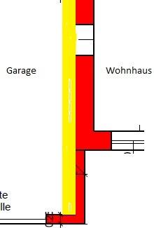

  •  ryancooper
9.12.2014  (#13)
2014/20141209781428.JPG
