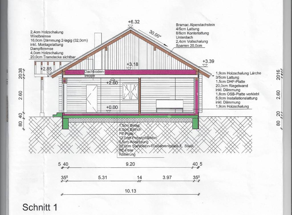

  •  eggerhau
30.11.2014  (#7)
Schnittplan -
altehuette schrieb: Scanner ist zurzeit nicht zur Verfügung, daher ein Plan einscannen möglich! Welche Daten brauchst?
Damit man sehen kann wie sich die Konstruktion Fundament gegen Dämmung Aussenwand verhält. Mach halt ein Foto vom Plan!
Gruss HDE
  •  altehuette
30.11.2014  (#8)
Schnitt - So, Scanner organisiert!
2014/20141130821025.JPG
  •  altehuette
30.11.2014  (#9)
Nachtrag - Die FP ist allerdings um 30 cm kürzer als die Aussenmaße des Baues, der Riegel springt also rund 10 cm aus der FB heraus, weil noch eine Dämmung auf der Fundamentschürze und Platte hinzukommt. Im Bild nicht ersichtlich.

  •  eggerhau
1.12.2014  (#12)
Fussbodenaufbau -
altehuette schrieb: doch der Installateur sagt, gleich auf den rohen Beton kommen die Heizungsleitungen ebenso die Stromleitungen, dann 13 cm Styroporbeton, dann eben die FBH FBH [Fußbodenheizung]-Leitungen und dann halt der normale 6 cm Estrich.
Mir kommt allerdings das etwas komisch vor, wenn man auf die (nicht) gedämmte FP gleich die (isolierten)Leitungen drauf legt!
Der Übergang Aussendämmung zu Dämmung FP schaut etwas komisch aus. Aber das ist nicht das Thema.
Zum Bodenaufbau:
1. Zwischen der Bodenplatte und der Bodendämmung gehört in jedem Fall eine Feuchtigkeitssperre.
2. Die Dämmung mit 13cm Styroporbeton ist aus meiner Sicht nicht ausreichend. Bauteile mit Flächenheizung müssen einen U-Wert von unter 0.2 W/m2 K haben.
Zur Lage der Leitungen im UB:
1. Ich rate Dir möglichst keine Leitungen – Ausnahme FBH FBH [Fußbodenheizung] – im oder unter den UB zu verlegen. Du kommst da nie mehr dazu! Versuche es technisch anders zu lösen.
2. Wenn es nicht anders machbar ist, sollten die Leitungen aus Chromstahl sein (!) und vor Beschädigungen während der Bauzeit geschützt.
3. Die Leitungen müssen zwingend innerhalb des Dämmperimeters sein – also über der Dämmung. Du möchtest ja nicht den Untergrund heizen sondern das Haus. Das wird auch Dein Installateur einsehen müssen. emoji
Gruss HDE

  •  altehuette
2.12.2014  (#19)
Fussbodenaufbau - Habe mir den Energieausweis zur Hand genommen und etwas genauer angesehen.
Ja, beim Fußboden ist tatsächlich ein Wert von 0,23 W/m²K angegeben! (Erfordernis 0,40)
Allerdings ist da die Fundamentplatte mit 20 cm Stärke angenommen, und der PUR/PIR-Hartschaum DIN 13165-WLG 030<80 mm (Styroporbeton????)mit 12 cm und der Estrich 6 cm.
Beim Einreichplan bzw. Baubeschreibung ist außerdem noch die Heizkörpervariante inkl. Pelletsheizung angegeben. (55/45 Grad) Es steht auch noch, die "Verteilleitungen liegen im beheizten Bereich".
Frage, ändert sich der U-Wert, wenn statt 20 cm Betonstärke 25 cm ist? Um wieviel würde sich der U-Wert ändern, wenn man anstatt der 12 cm Polybeton(??) 15 cm wäre? Im Prinzip würde der Riegelbau halt um 3 cm höher werden, außer man nimmt es von der Raumhöhe weg. (was ich aber nicht will)
Eigentlich haben beide Installateure es übersehen, dass der U-Wert für eine FBH FBH [Fußbodenheizung] nicht passt. Haben ja auch den EAWEAW [Energieausweis] in der Hand.
