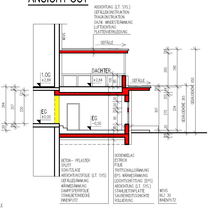

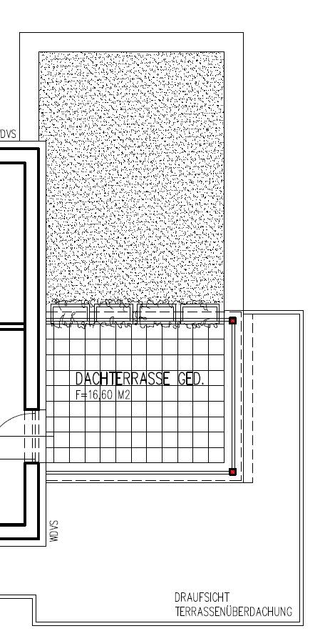

1.12.2014  (#15)
So, hier mal der Schnitt und eine Draufsicht.
Im Bereich der Dachterrasse ist die Attika in Brüstungshöhe gemauert, im hinteren Bereich nur so hoch wie unbedingt notwendig. Die Dämmstärke wird so angepasst, dass man von der Balkontür eben rausgeht.
Wasserablauf erfolgt einmal nach hinten und einmal genau dort wo der Übergang von Dachterrasse zum restl. Flachdach ist (beim Mauerrücksprung).
