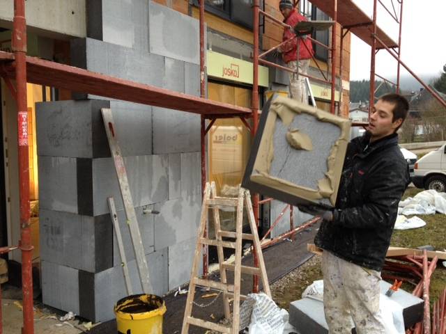

Kann man das so noch durchgehen lassen (jeden einzeln zu kontrollieren macht echt keinen Spass)!

soweit ich mich noch grau erinnern kann (schulzeit schon 6 jahre her), ist der randwulststreifen mit 3 punktförmigen kleberpunkten mittig so in ordnung

11.11.2014  (#2)
Der Randwulst ist näher am Rand der Platten auszuführen, damit beim Festdrücken der ganze Plattenrand abgedeckt ist. Sollte an den Rändern ein Bereich nicht mit Kleber bedeckt sein, wäre dort eine Luftzirkulation möglich. Und eben diese soll vermieden werden.

11.11.2014  (#3)
kkp schrieb: Der Randwulst ist näher am Rand der Platten auszuführen
grundsätzlich ja, der kleber soll dann nur nicht in die plattenfugen kommen. tendenziell kannst aber auf den netten herren mit hut auf dem bild vertrauen, der scheint das in ordnung zu machen

11.11.2014  (#4)
wollte gerade sagen @kkp das ist ein sehr schmaler Grad emoji
so lange es nicht komplett nach pfusch ausschaut bin ich schon zufrieden (bei den ersten zwei Platten waren es noch 6-8 verstreute Punkte emoji )!
11.11.2014  (#5)
mach einfach folgenden test:
red mit deinen arbeitern und zieh die letzte geklebte platte nochmal ab und schaut euch gemeinsam das klebebild an. auch der prozentuelle anteil an klebefläche ist in den herstellerrichtlinien vorgegeben (bsplw 40% klebefläche), damit nicht kleber gespart wird.
es ist wirklich wichtig, daß der kleber an der außenkante mit dem der nachbarplatte zusammenfließt, sonst hast du hinterlüftende kanäle über die ganze fassade.
diese 'funktionieren' genau so wie die 'innerhalb' der platte. einfach einmal aufzeichnen.
der randwulst gehört mit der kelle über die kante abgezogen. das passiert hier offensichtlich nicht.
klebemörtel zwischen den platten vermeidet man durch sauberes bündiges ansetzen der platten an den bereits geklebten...

11.11.2014  (#7)
So ists verkehrt - Wie Dyarne auch schon geschrieben hat:
Es heißt nicht umsonst Randwulst-Punkt Verklebung, d.h. der Wulst muß ganz am Rand in ca 5 cm Breite aufgetragen werden,
in der Mitte 3 ca handtellergroße Batzen,
sodaß sich eine Klebefläche nach Andrücken von mind. 40 % der Plattenfläche ergibt.
Bei Schallschutzausplatten 60% der Plattenfläche durch ca 10
cm breiten Randwulst und ca 10 cm Batzen.
Es darf sich nach Andrücken der Platten kein durchgehender Hohlraum zur Gebäudewand ergeben, um Konvektion zu vermeiden, da hierdurch der Dämmwert in erheblichem Maße herabgesetzt werden würde.
Zudem könnte sich durch Konvektion begünstigte Kondensation Tauwasser im Hohlraum bilden,
dieses im Winter gefrieren und dadurch Frostabsprengungen verursachen und Feuchtigkeitsschäden am und im Gebäude sowie Schimmel bilden.
Die Bauarbeiter könnten natürlich auch sehr einfach
(sofern der deutschen Sprache mächtig)sich die entsprechenden Verarbeitungsvorschriften durchlesen,
wobei die Kontrolle Aufgabe und Pflicht der Baufirma ist.
Im Zweifel würde ich das einmal exemplarisch vormachen und dann die Ausführenden bei den ersten Versuchen ggf. entsprechend anleiten.

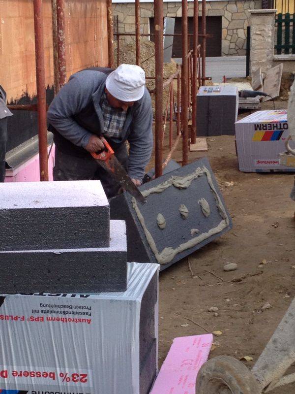

12.11.2014  (#14)
@minmax: du hast ein gedächtnis wie ein Elefantemoji. hier nochmals das bild. hab extra die Kamera rausgeholt, nachdem er den patzen raufgepamt hatteemoji:

lauter ösis, und der fassader ist ein guter freund von miremoji
12.11.2014  (#15)
Und bevor hier der Shitstorm losgehtDer Kollege mit dem Fassadentrumm in der Hand hats vollkommen richtig gemacht, der eine Batzen in der Mitte resultiert aus der verringerten Länge der Platte, nicht aus Materialspargründen heraus!

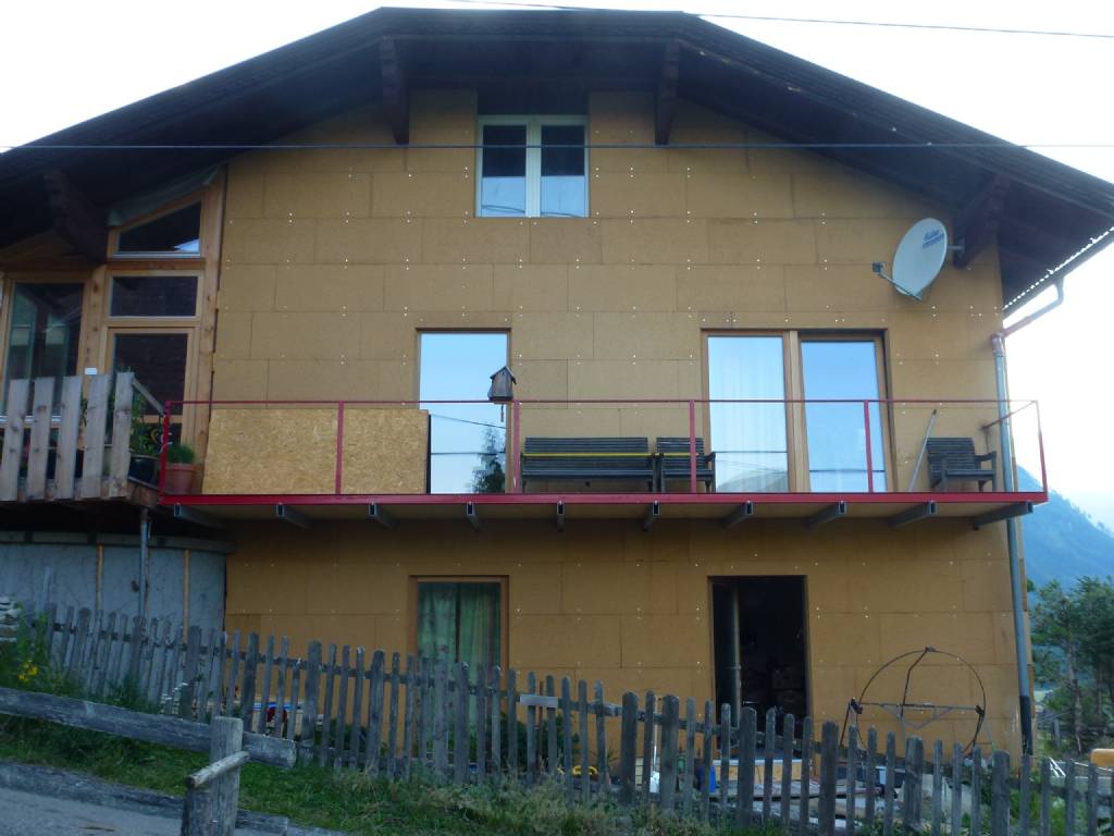

Fassadenfotos ohne WDVS WDVS [Wärmedämmverbundsystem] - Hallo
MinMax@
Fotos gibts hier, dies ist noch ohne Holzverkleidung.
2014/20141112818507.JPG
mal sehen ob das auch klappt mit den Fotos- scheint Schwierigkeiten zu geben....
Diese Holzfaserplatten könnten auch verputzt werden,
da sie dafür zugelassen und voll hydrophobiert sind.
Dazu müßten die vorhandenen Schrauben durch entsprechende Edelstahlschrauben ersetzt werden.
Der Putzprozess würde wie bei EPS-Fassaden erfolgen.

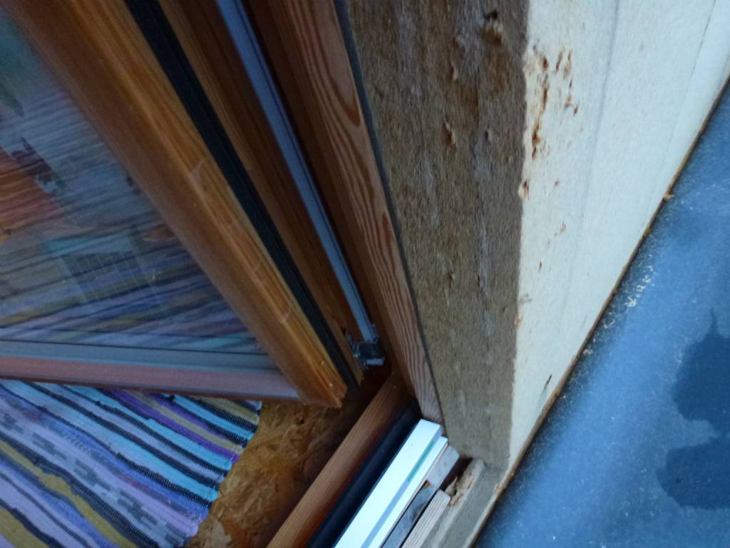

2014/20141112732600.JPG
Bei der Tür ist die Rahmenkante mit einem Kompriband unterlegt worden, die schräge Kante wird mit einem Lärche-Brett verkleidet.
Unten fehlt noch die Balkonabdichtung.
