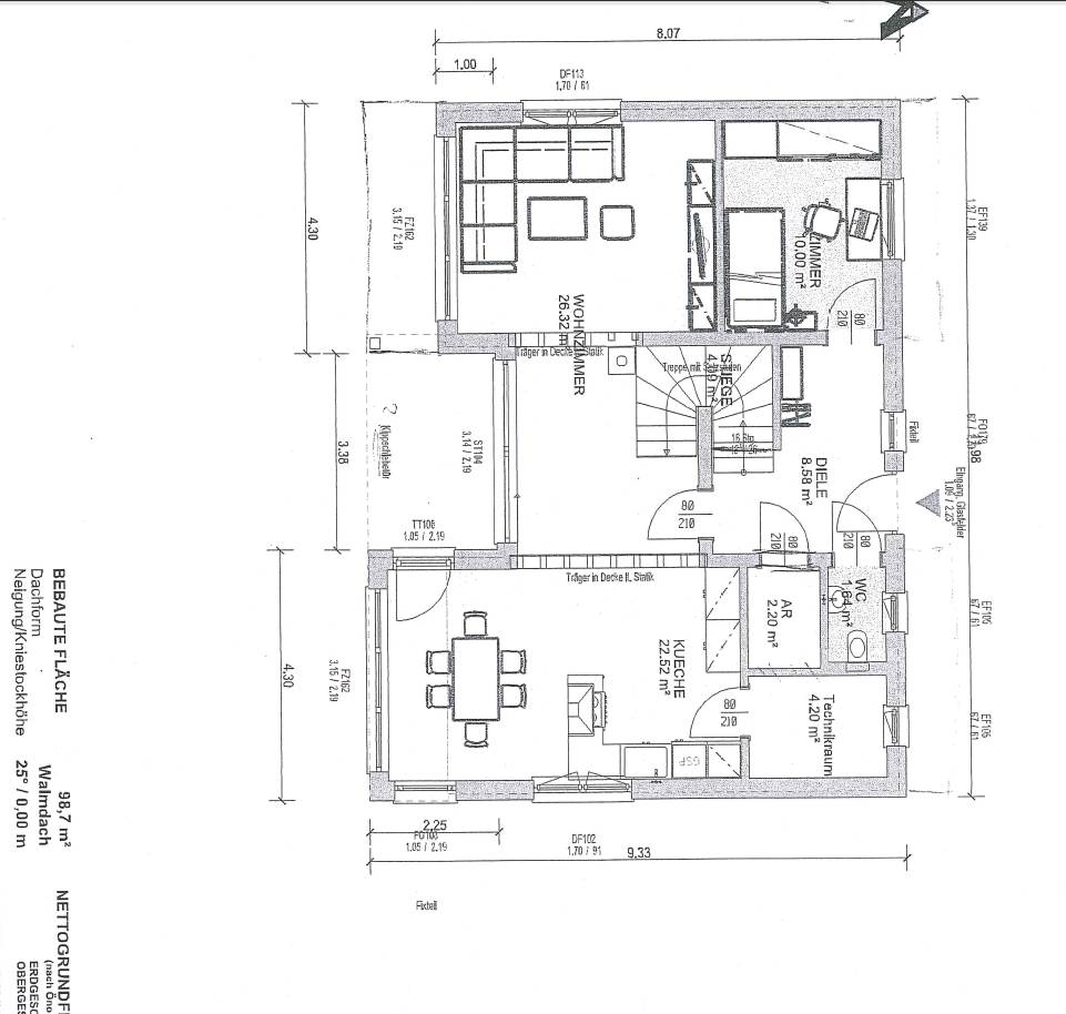

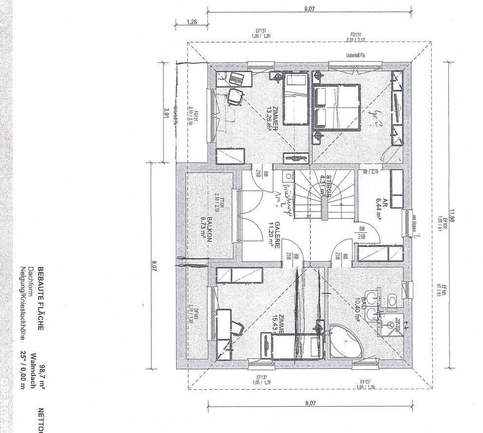

Hallo!
Da ich als Häuslbauer nicht wirklich viel von der Marterie verstehe, bin ich für jeden Ratschlag den ihr mir geben könnt dankbar.
Bei beiliegenden Bauplänen (Musterhaus einer Fertigteilfirma) hätten wir geplant dass wir die Wand im Wohnzimmer eventuell verlängern und genauso die Wand im Obergeschoss damit sich das Bad vergrößert. Wärmetechnisch sollte es lt. Planer damit besser aussehen. Nachteil ist halt, dass wir nur noch in der Mitte den Balkon haben. Dieser soll aber bleiben, da wir dadurch gleichzeitig eine überdachte Terrasse (immerhin 7,6m²) haben!
Was sagt ihr über diesen Plan? Wir wollen halt 3 Kinderzimmer haben! Den AR (Ankleideraum) im Obergeschoss wollen wir ab dem 3. Kind (das dann im Erdgeschoss schläft) als Büro nutzen und deshalb die offene Verbindung zum Schlafzimmer mit einer durchsichtigen Schiebetüre "verschließen"...

Wo ist er denn, - der Plan?
  •  HiStaker
11.11.2014  (#2)
sorry !! hier Erdgeschoss und Obergeschoss:

  •  HiStaker
12.11.2014  (#4)
sorry blöder Fehler!! hier das Obergeschoss !!!
2014/20141112331722.PNG

HiStaker schrieb: Den AR (Ankleideraum) im Obergeschoss wollen wir ab dem 3. Kind (das dann im Erdgeschoss schläft) als Büro nutzen und deshalb die offene Verbindung zum Schlafzimmer mit einer durchsichtigen Schiebetüre "verschließen"...
im EG Büro 10m2: für ein Büro ok, aber zu klein für ein Schlafzimmer. Ein Kind wird irgendwann größer, d.h. min. 12m2 sollte es schon sein.
AR im OG später als Büro zu nutzen wird einfach zu klein sein. Außerdem wo wird dann Schrankraum für die Elternschlafzimmer sein?
Vorschlag
OG kann man z.B. so anordnen:
http://www.elk-fertighaus.de/fileadmin/elk/gr/CO_141_2011_OG_S_var.jpgBildquelle: http://www.elk-fertighaus.de/fileadmin/elk/gr/CO_141_2011_OG_S_var.jpg
Dafür müsste man im EG die Treppen an die Aussenwand stellen.
