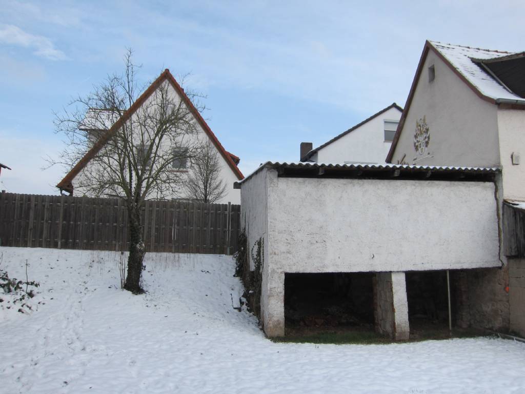

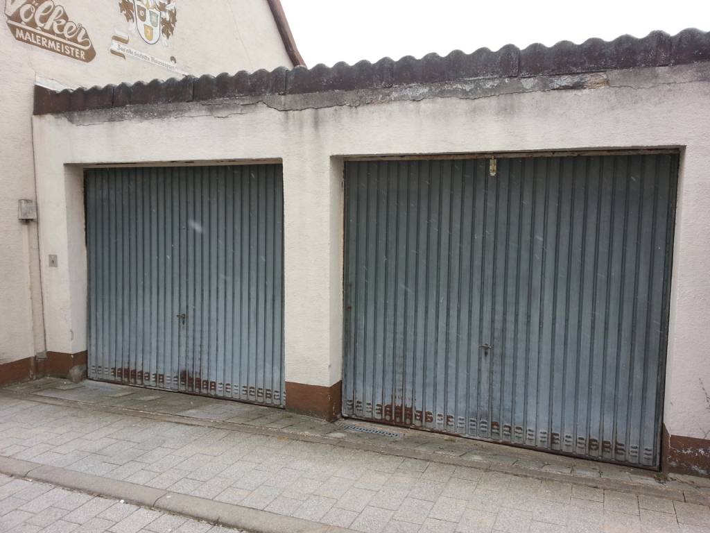

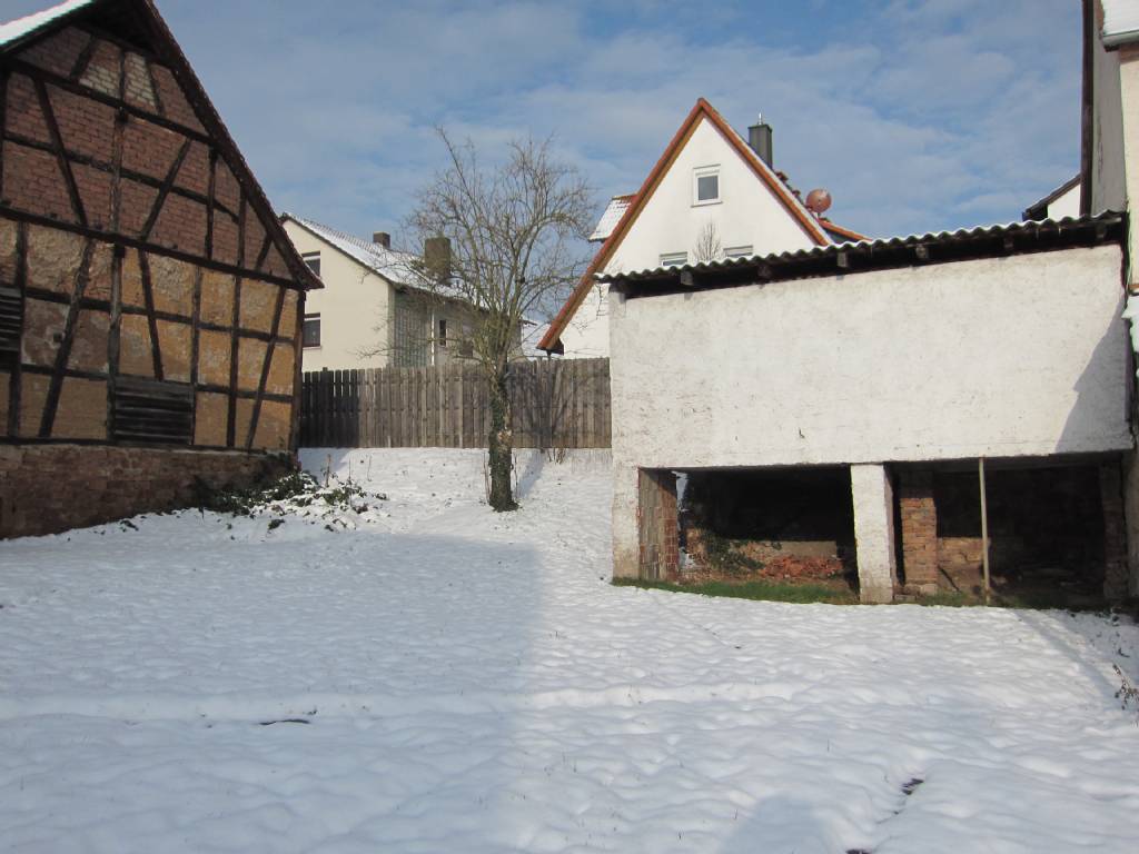

auf unserem Grundstück stehen noch zwei alte Garagen, die vor mehr als 50 Jahren gebaut wurden (siehe Bild). Die Garagen haben eine Grundfläche von ca. 5,5m x 5,5m.
Wir möchten die Mauern der Garagen abreißen, allerdings die aufgeständerten Betonplatten stehen lassen, weil
1. die noch einen ordentlichen Eindruck machen (meine Laien-Meinung)
2. der Abriss einen Haufen Euros kosten würde, und
3. weil wir den Raum unter den Betonplatten gerne für Gartengeräte nutzen möchten.
Nach dem Abriss der Mauern, möchten wir auf den Betonplatten einen Carport aufstellen, der ca. 9m Breit und 5,5m Tief ist. Um auf die 9m Breite zu kommen, soll auf dem Bild links neben den Garagen auf einer Länge von ca. 3,5-4m Boden bis auf das Niveau der Garagen aufgefüllt werden.
Soviel zum Hintergrund.

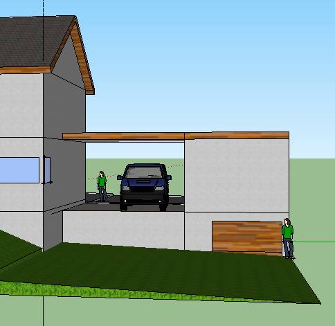

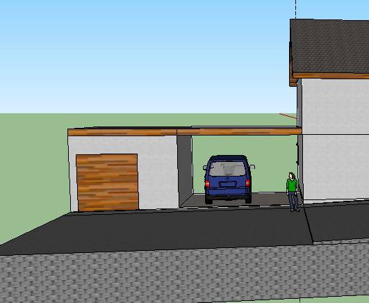

Meine Frage ist nun, ob es ein Trockbau-System gibt, dass für den Außenbereich geeignet ist? Nachdem das Balkenwerk des Carports steht, möchte ich ihn nämlich in Eigenleistung ausbauen, sodass ein Teil des Carports zu einer Garage wird (siehe schematische Bilder unten). Die Trockenbau-Wände sollen anschließend verputzt werden, sodass die Garage eine Optik wie eine normale Mauerwerk-Garage bekommt. Damit erhoffen wir uns, ein paar Euro zu sparen und vermeiden es die alte Statik der Betonplatten weniger zu beanspruchen als bei massivem Mauerwerk.
Also, hat jemand Erfahrung mit Trockenbau im Außenbereich? Und, hat jemand Erfahrung mit solch alten Bauten...sollten wir die Garagen besser gleich ganz abreißen?

... aber wenn ich mir das erste Bild genauer ansehe ... und den Riss zum Haus hin, würde ich dringend einen Abriss empfehlen. Damit kann auch die Wärmebrückenfreiheit zum Haus hin besser umgesetzt werden ... Haus wird hoffentlich thermisch saniert?
Hopla83 schrieb: Die Garagen haben eine Grundfläche von ca. 5,5m x 5,5m.
Damit wäre die Gesamtbreite 11m und Du müsstest links ned anschütten (wenn die Grundplatte zu schmal ist, ist der Abriss doppelt gerechtfertigt). Sicher jeweils 5,5 mal 5,5?
Die Simulation ist absichtlich spiegelverkehrt?

Ich merke schon, das meine Angaben etwas missverständlich waren.
Also unser Haus wird ein Neubau, so wie es in der Simulation dargestellt ist, d.h. die Simulation ist nicht spiegelverkehrt. Der Riss ist zum Haus des Nachbarn hin, d.h. Wärmebrücken sind kein Thema. Das Haus des Nachbarn ist nicht in der Simulation abgebildet. D.h. das Foto und das erste Simulationsbild sind die gleiche Ansicht, wobei in der Simulation das Nachbarhaus fehlt.
Außerdem noch der Hinweis, dass die beiden Garagen zusammen eine Grundfläche von 5,5m x 5,5m bilden. Auf dem realen Foto links von den Garagen soll aufgefüllt werden, d.h. die Tiefe von 5,5m bleibt aber die Grundfläche wird verbreitet.

Abreissen! - Dann ist die Decke der Garage rechts ins Nachbarhaus eingebunden? Gehörte die ursprünglich zum Nachbarhaus? Gefälle und Sammelschacht im Garagenboden nicht vergessen.
Da die neue Garage keine Dachüberstand hat, würde da Holz gleichmäßig verwittern ... unten nen Sockel ausbilden, um das Holz zu schützen. Muss man mögen ... schaut aber edel aus.

Wenn die Dachkonstruktion so filigran wie auf deiner Zeichnung aussehen soll müßtest du wohl KLH ( Kreuzlagenholz- wie dickes Sperrholz) nehmen.
Als Abdichtung würde ich EPDM Folie darauf kleben mit einer dünnen Randleiste und innenliegender Entwässerung.
Bei KLH kannst du auch größere Überstände verwirklichen und weniger Stützen nehmen.
Wenn du eh handwerklich nicht völlig ungeschickt bist und Helfer hast ließe sich auch der Carport selber bauen- selber einen Plan zeichnen ( oder lassen) und dann evt von einem Holzbaubetrieb nur die Hölzer zuschneiden lassen wenn man selber keine Säge hat.
Es ließe sich aber auch die ganze Konstruktion aus KLH machen und dann von außen mit wasserfesten Platten verkleiden, die man verputzen lassen kann.
Dazu müßte man aber einen sehr genauen CAD-Plan haben.

Die aktuellen Garagen sind statisch von dem Nachbarhaus getrennt. Es gibt sogar einen kleinen 2-3cm Spalt zwischen den Wänden, über den man wohl drüberverputzt hat damals, sodass es heute wie ein echter Riss aussieht. Die Garage hat also nie zum Nachbarhaus gehört.

Ja genau, die Wände sind gemauert. Die Eternit-Platten und den Holzdachstuhl entferne ich selbst. Die Wände entweder mit Vorschlaghammer, oder ich lasse den Bagger einmal reingreifen, wenn er die Baugrube für den Neubau aushebt.

Hopla83 schrieb: Die aktuellen Garagen sind statisch von dem Nachbarhaus getrennt.
2014/20141108229595.JPG
Wo wird die Last der Betonplatte rechts abgetragen? Über die schlanke Rippe in der Nachbarhauswand oder über das Eisenstangl?
  •  rainer1977
8.11.2014  (#8)
das eisenstangl kanns net sein, das ist noch ganz gerade emoji

Hopla83 schrieb: allerdings die aufgeständerten Betonplatten stehen lassen, weil
wenn i mir die 2 schiefen wandln drunter anschau --> ordentlicher Eindruck?

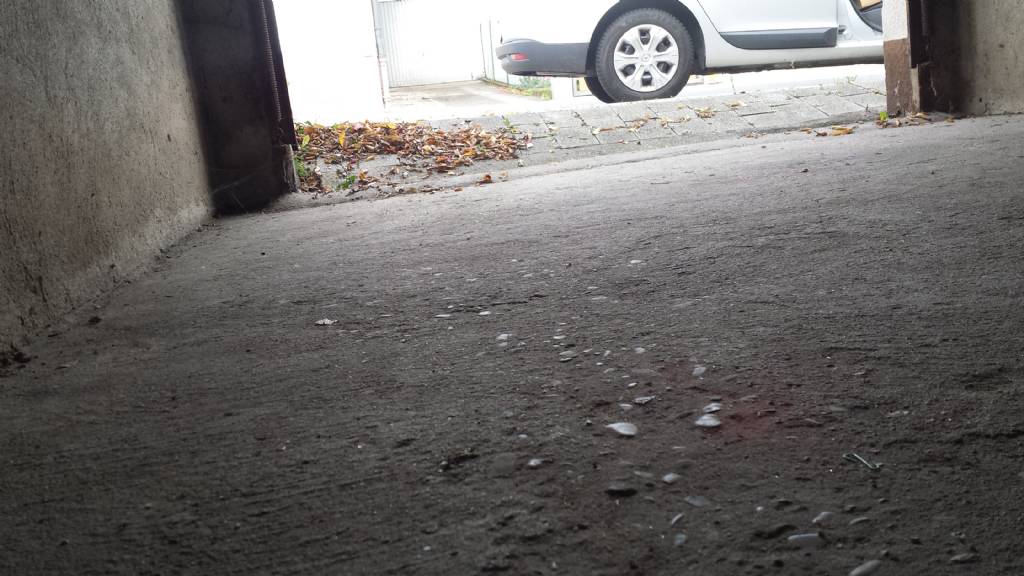

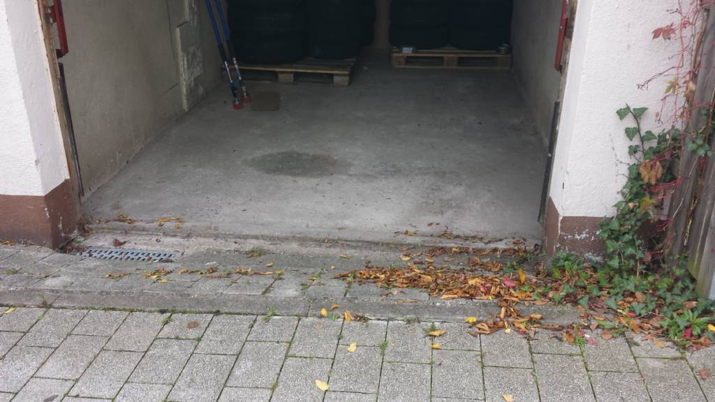

Bzgl. statisch getrennt:
Die Garagen sind erst nach dem Nachbarhaus gebaut worden und zwischen den beiden Wänden ist ein 2-3cm Abstand. Die Bodenplatte des rechten Teils (dort wo das dünne Stangrl ist) sitzt auf einem kleinen Vorsprung, einer Sandsteinmauer und der mittleren Sützwand. Der letzte Meter am Nachbarhaus ist dann frei-tragend...keine Ahnung warum. Das Ganze sieht man auf diesem Bild und ist so individuell ausgestaltet, dass ich schon beinahe von "Architekten-Garage im 1960's-Design" sprechen würde. emoji
2014/20141108182842.JPG
Hier nochmal 3 Bilder zum Zustand.
Von Vorne:
2014/2014110859795.JPG
Betonplatte:
2014/20141108462917.JPG
2014/20141108272167.JPG
Gretchenfrage: Weg damit, oder gibt es Potenzial für unsere Sparlösung?

Besonders vertrauenswürdig sieht der Aufbau nicht aus. Ich würde ihn neu machen.
