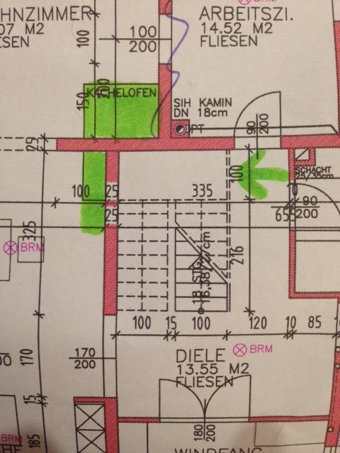

Kachelofen unter Stiege
6.11.
-7.11.2014
4 Antworten
Es wird ja wohl genügen wenn der Ofen die grüne Fläche einnimmt (und nicht auch noch den Bereich unter der Stiege)?
Oder habe ich da was falsch aufgefasst? |
wie gesagt - es geht eher darum, dass man nicht im Esszimmer oder Wohnzimmer einheizen muss, sondern der Dreck und die Wegstrecke im Vorraum endet :) Das ist die Idee dahinter! lg |
Hi, du hast hier zwei Threads offen,
mach bitte einen zu. Du möchtest somit den Kachelofen bzw. dessen Brennraum unter die Stiege bauen. Eigentlich sollte eher der Rest an den Ofen angepasst werden wenn dieser eine zentrale Rolle in der Hausheizung hat. |
dazu häng ich eine frage an:
wie ist das bei kachelöfen/gemauerten öfen die über mehrere räume gehen - lässt man da bei den ziegeln einfach Aussparungen? wie funktioniert das |
