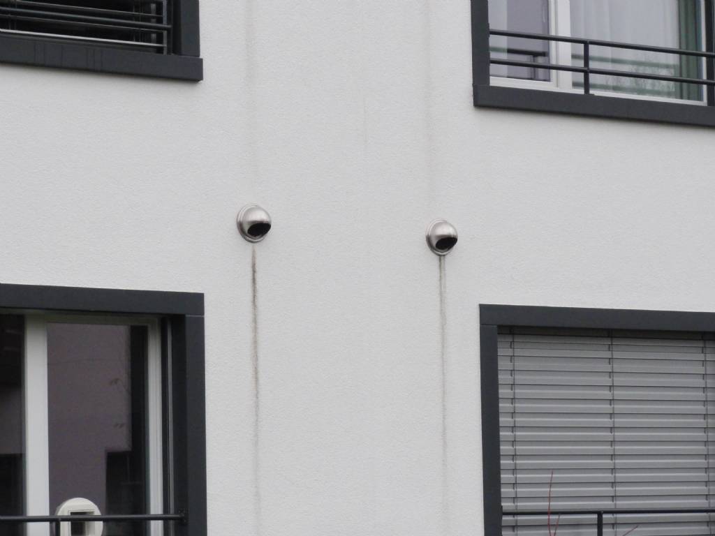

Dunstabzug Abluft Wanddurchführung - Nachteil bei horizontal durch die Wand. Es schaut - eventuell - bald mal so aus! emoji
2014/20141103802760.JPG
Die FOL-Küche vertikal über Dach auszublasen. Geht das bei Dir? Da holst Du den Küchenduft auch sicher nicht beim nächsten Fenster wieder herein. emoji
Gruss HDE

Über Dach geht leider nicht - Position der Haube geht über Dach nicht. Das es einmal so aussieht damit muß ich (leider) auch rechnen.
