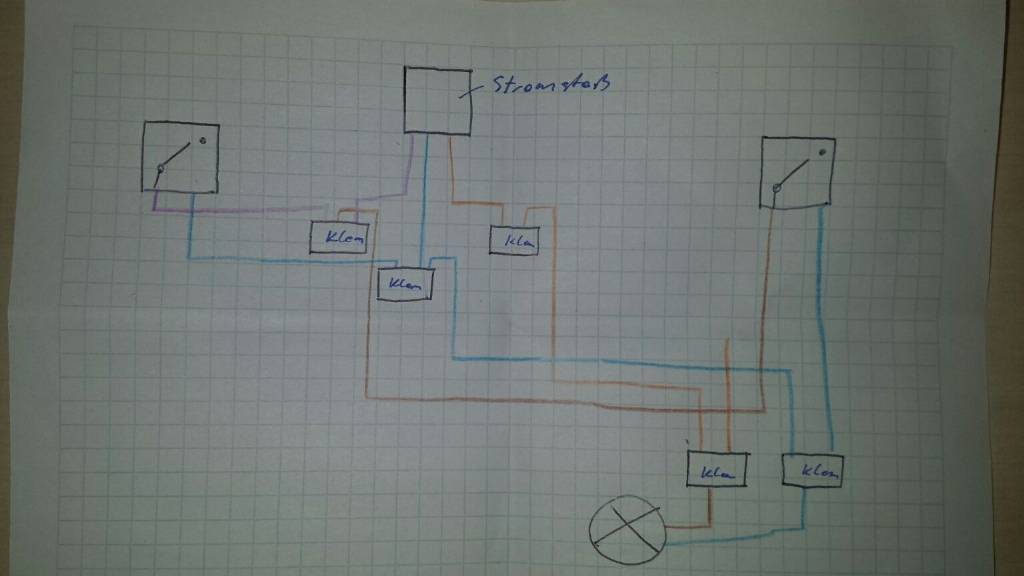

ich bräuchte mal kurz Eure Hilfe zu meiner Verkabelung des Treppenlichts mit Stromstoßschalter.
Wurde vom Elektriker eingezogen (Ist aber schon über ein Jahr her) und gestern wollte ich die Lampe montieren und es funktioniert nicht.
Anbei ein Bild von der Verkabelung.
2014/20141030515834.JPG
Ist hier irgendwo ein Fehler? Mich hat etwas irritiert, dass der orange Draht bei der Blockklemme scheinbar nirgends hingeht, denn in einem Schalter habe ich ihn nicht gefunden.
WEnn ich beim linken Schalter schalte, dann höre ich auch das Klicken beim Stromstoßschalter, beim rechten nicht.
Leigt hier ein offensichtlicher Fehler vor? Die andere Möglichkeit wäre, dass das Kabel zwischen Lampe und rechtem Schalter in der Wand unterbrochen ist, aber da kann ich mich leider nicht mehr erinnern.
Aber wenn es so wäre, müsste dann das Licht nicht wenigstens mit dem linken Schalter funktionieren?
Vielen Dank

Funken - Hello,
ohne mich mit deinem Farbschema im Detail auseinandergesetzt zu haben, vermute ich dass violett bei dir der Tasterdraht ist und er fehlt beim Schalter rechts. Andererseits fehlt dir beim linken Schalter die Phase (braun ?). Den Neutralleiter (blau?) benötigst du nur wenn du im Schalter eine Glimmlampe verbaut hast.

ich hab die Farben genauso abgezeichnet wie sie verbaut sind.
ich denke der viollette beim schalter rechts ist nun ein brauner, aber in der klemme steckt er von violett, müsste also stimmen glaube ich.
wenn man annimmt, dass braun und blau getauscht würde stimmts dann nicht? dann ist braun als Phase vorhanden (nur eben blau) und blau gibt es nicht.

es muss zu jedem Taster ein Tasterdraht (violett ?) und eine Phase (normalerweise braun oder schwarz) gehen.
Dein "Elektriker" hat offenbar das Schema gewechselt,...
Also geht man davon aus, dass der braune Draht von der Klemme ganz links zum rechten Schalter der Schalterdraht ist und die Phase blau (?!?)ist, dann schaut es eigentlich gut aus. Der Anschluss des Farbenwirrwarrs im Zählerkasten an den Stromstoßschalter passt?
Ein Stromstoßschalter funktioniert natürlich auch mit einem Taster (ist dann aber eher die teurere Lösung zum normalen Ein/Aus Schalter).
Schau dir das Schema im Link an; das gibt einen guten Überblick.

ok dann denke ich aber ehrlich gesagt, dass die Verschaltung grundsätzlich stimmt und das Problem woanders liegt.
(ich bin mir nicht sicher ob der Elektriker nicht irgendwo im Stiegenbereich hinter der Verkleidung gestückelt hat und das nur mit einem Kabelbinder zusammengebunden hat)Wenn ich wirklich eine Unterbrechung im Kabel vor der Lampe hätte wäre das dann auch eine Begründung, dass beim linken Schalter das relaist hörbar schaltet und beim rechten nicht weil ja gar kein Strom dort ist!?
Leider bring ich in den FX Schlauch keine Feder mehr rein, dass ich mal schauen könnte wo ich lande.
Gibts andere Tricks?
Danke

na dann häng mal statt der lampe eine glühbirne mit fassung (Baustellenlicht) dran, dann kannst die lampe u kabel ausschliessen.
30.10.2014  (#8)
interessantes schema ... emoji
so wie es ausschaut schaltet der bei dir mit den tastern den nulleiter (blau). wo hängt der aber im netz (anspeisung)
wenn du dir beim rechten schalter den braunen in violett vorstellst dann ist das der geschaltene nulleiter, der zum stromstoß geht. dort ist aber schon ein nulleiter. zwischen null und null zieht das relais nicht an, aber es sieht so aus wie wenn lampe unt sromstoßschalter dann in serie liegen - könnte erklären warum der stromstoß anzieht, die lampe aber nicht brennt.
der braune müßte dann eine direkte phase sein.
probier einmal beim tasten jeweils draufbleiben ob die glühlampe dann brennt...
so wie es gezeichnet ist kann es jedenfalls nicht funktionieren...
bist du mit dem strom so kundig daß du dir nicht wehtust?
dann müßte man die anschlüsse am stromstoß entziffern und schauen was wo dranhängt,
und messen ob an der lampe und dem stromstoß die direkte phase hängt - ersteres ist wohl nicht zulässig...
