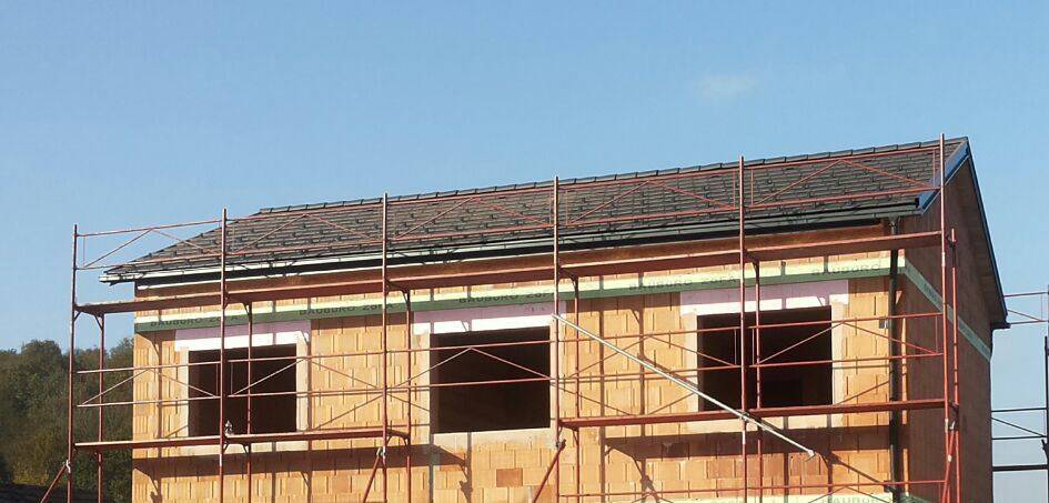

Wir haben gestern das Dach fertig eingedeckt. Soweit ist alles zu meiner Zufriedenheit, außer ein kleines Detail am Rande...

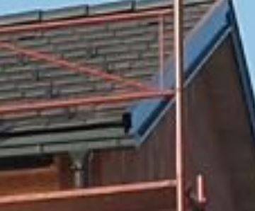

Es ist wohl eher optischer Natur und betrifft den Abschluss der Verblechung am Ortgangabschluss (bei der Regenrinne).
Das Blech überstülpt an der Giebelseite naturgemäß die Holzschalung. Beim Abschluss steht das Blech allerdings über und man sieht die Holzschalung (stirnseitig)
Der Spengler meinte natürlich, das wird immer so gemacht ^^
Kann so sein, aber optisch ist das nicht gerade hübsch.
Habe leider keine gerade besseres Foto, versuche es aber trotzdem zur Veranschaulichung.

oder hat es einfach zu viel Überstand?

keine Ahnung, man sieht nicht viel auf dem Foto... aber mal was anderes am Rande: das Gerüst hat keine seitlichen Absturzsicherungen, könnte teuer werden, falls mal ein AI vorbei kommt...

habe leider keine besseren Fotos parat, wenn ich nach Hause komme ist es finster und wenn ich in die Arbeit fahre auch.
das Gerüst war für das Dach und wird schon wieder abgebaut. seitliche Absicherung wusste ich nicht dass man die braucht. wo findet man denn diese richtlinien?
