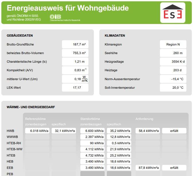

Hi Experten,
kenn mich nicht unbedingt mit den Werten und den Zusammenhang zueinander unseres Energieausweises aus.
Daten dazu: Bungalow, WNF=154 m², LWP (Heizung + WW(300Liter Speicher)), FBH
nur grob umrissen meinerseits:

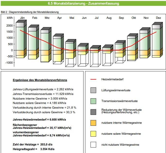

Ich habe einen HWB von 6600 kWh/a für 187,7 m²
nach allen Verlusten und Gewinnen bekommt man schlussendlich einen Endenergiebedarf von 3490 kWh/a
Frage 1) stimmt das soweit?
Frage 2) EEB ist der wichtigere/reale oder?

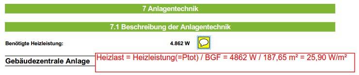

Frage 3) wie komme ich nun auf Ptot = benötigte Heizleistung
im EA EA [Energieausweis] sind 4862 Watt angegeben.

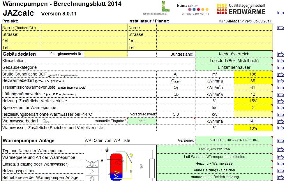

Nun wollte ich mir über JAZcalc die Effektivität einiger LWP LWP [Luftwärmepumpe] ausrechnen.
Frage 4) welche Heizwärmebedarf Qh,eff kWh/m2a trage ich nun ein? HWB=35,2 kWh/m2a oder EEB=18,6 kWh/m2a ?
Frage 5) Reicht eine 7 kW LWP LWP [Luftwärmepumpe] für unser Bauvorhaben? oder ist diese sogar überdimensioniert
Frage 6) Kennt ihr eine bessere wie die Stiebel WPL 25A? hab alle aus JAZcalc durchgespielt und bei dieser die beste JAZ JAZ [Jahresarbeitszahl]/COP und geringsten Energiekosten bekommen.
Frage 7) Was sagt ihr generell zu den Zahlen des EA EA [Energieausweis]?
Frage 8) der Installateur will mir nun für die FBH FBH [Fußbodenheizung] die 20er Rohre ausreden. was sagt ihr dazu?

hallo peter,
ein paar dinge kann ich beantworten...
pedaza schrieb: EEB ist der wichtigere/reale oder?
der heizwärmededarf hwb ist der wärmebedarf des gebäudes, ergibt sich aus klima, gebäudeform/-größe, dämmung, innere/solare gewinne...
klimabereinigt bildet er den energetischen standard des gebäudes als energiekennzahl ab.
der endenergiebedarf eeb ist das was du 'zukaufen' mußt: gas, holz, strom. durch die arbeitszahl der wp liegt der eeb deutlich unter dem hwb, weil du weniger kwh/el kaufen mußt als du kwh/th brauchst.

Bei deiner Rechnung da stimmt was nicht, die Stiebel WPL 25A hat bei L2/W35 keinen CoP von 4,2.
1.) Muss man aufpassen, ein Energieausweis ist auch nur Papier, in der Realität können die Werte durchaus abweichen, deswegen tun die Installateure auch gerne etwas überdimensionieren.
2.) für dich ist der HWB wichtig.
3.) Steht auch im Energieausweis
4.) HWB bezogen auf das Referenzklima
5.) Muss man sich die gesamte Kennlinie ansehen. Eher zu groß würd ich sagen.
6.) Gibt auch andere Hersteller die gute WP WP [Wärmepumpe] bauen. Bei L2W35 sollte der CoP schon 4 sein. Das schaffen Ochsner, Wieder (die ist aber zu groß für dich) Helio und Neura und ich glaub IDM.
7.) Passt
8.) Passt auch

energiepate schrieb: Bei deiner Rechnung da stimmt was nicht, die Stiebel WPL 25A hat bei L2/W35 keinen CoP von 4,2.
Laut baubook und folgendem Link müsste der COP von 4,2 stimmen. warum glaubst du nicht, dass es stimmt?
http://www.stiebel-eltron.at/imperia/md/content/lg/stiebeleltronoesterreich/fachpartner/fachinformationen/prospekte/131021_produktbroschuere_wpl_15_25.pdf
@3.) ja, habe ich gefunden, nur würde ich gerne wissen, wie man von HWB auf Ptot kommt?
@4.) Warum auf das Referenzklima? will ich nicht wissen, wie es sich an meinem Standortklima verhält?
@8.) weiß nicht genau, wie du das "passt auch" meinst? soll ich lieber 17(18er) nehmen oder lieber die 20er?
s.o. Erklärung warum 20er
bestes Forum hier - danke an alle

Ptot....ist die Heizleistung die du benötigst, wenn du keine solaren Gewinne hast (also die Sonne nicht scheint, und du keine inneren Wärmegewinne hast) bei der Auslegungstemperatur (steht auch im Energieausweis)
Deine WP WP [Wärmepumpe] ist übrigens viel, viel zu groß.
Die WPL 15 AS reicht völlig!
Man kann vom Ptot auf HWB rechnen, mit den Volllaststunden, die betragen zwischen ca. 1.600 und 2.400.
Beispiel Ptot= 5kw Volllaststunden = 2.000 macht HWB = 10.000 kWh
Stimmt du trägst das Standortklima ein für die Berechnung. Doch Achtung: Durch den Klimawandel stimmen die Klimadaten auch nicht mehr ganz.

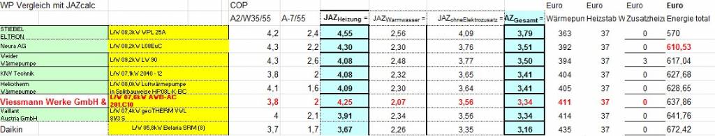

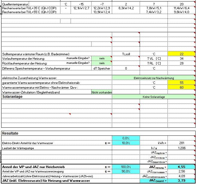

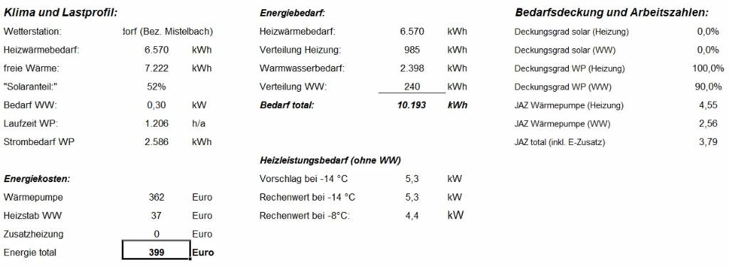

versuche nur einen effektiven Weg zu gehen - geringe Anschaffungskosten und trotz bei -15°C im Winter übers Jahr nur 400€ Energiekosten auszugeben.
ist nicht meine Kalkulationstool, sondern JAZCalc v8 von http://www.erdwaerme-info.at/proficenter/jazcalc/
glaube schon, dass diese
hab ich falsche Werte eingegeben?
was könnte nicht stimmen?
hab einen Fehler bei der Kalkulation entdeckt - ein WP WP [Wärmepumpe]-Tarif mit 0,14 €/kWh war angenommen - hab nun großzügig 0,2 €/kWh eingegeben. komm nun auf 570 € fürs ganze Jahr.
löst wohl trotzdem deine (dyarne) Skepsis nicht oder?
habe auch folgende reale Kennzahlen gefunden:
http://www.waermepumpen-verbrauchsdatenbank.de/index.php?maz=0&edit=2&bauartinput=Luft%2FWasser&showanl1=&showanl2=&button=verbrauch&lang=de
Die Berechnung müsste nun passen oder?
ist mir auch aufgefallen, dass diese LWP LWP [Luftwärmepumpe] WPL 25 A sehr überdimensioniert ist - jedoch liefert sie die besten Kennzahlen und Energiekosten.
Wie funktioniert das?
wenn ich die kleinere WPL 15 A einstelle, kommen höhere Energiekosten heraus.
hab mal einen kleinen Vergleich gemacht

pedaza schrieb: löst wohl trotzdem deine (dyarne) Skepsis nicht oder?
emoji
wenn du -10° auslegungstemperatur hättest wär ich nicht skeptisch.
drehen wirs doch einmal um. du sagst du suchst eine effiziente lösung. bei deinem kompakten, gut gedämmten haus kommt doch sogar eine sole-wp der passivhausklasse infrage. da kann man den kollektor auch in der baugrube ums haus wickeln.
benji hier hat bsplw so eine anlage. vielleicht findest du links...
sowas ist dann gleichpreisig einer luft-wp, spart aber vom ersten tag an. was spricht dann noch für diese?
- wenn du in 25 jahren die wp ersetzen willst zahlst du nur mehr für diese, die quelle hast du schon.
- luft-wp sind als gleichwertige geräte teurer als sole-wp's und müssen 1,2 klassen größer dimensioniert werden.

Warum ist die überdimensionierte Stiebel WPL 25 A|-2 im Vergleich zu kleineren Anlagen auf die Jahreskosten günstiger?
