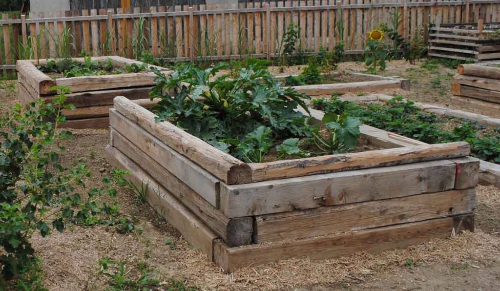

Ich habe in den letzten Monaten verschieden hohe Hoch- bzw. Bodenbeete aus alten Holzbalken gebaut.
2014/20141025677211.JPG Einige mit, einige ohne Schutz (Noppenfolie). Bin gespannt wie lange die ungeschützten Holzbalken halten. Hat jemand Erfahrungen dazu?

Klotzen, nicht kleckern emoji Das ist ja mal ne prächtige und natürliche Plantage, topp.
27.10.2014  (#10)
sehr schön, gefällt!
  •  rk515
27.10.2014  (#11)
rustikal.. das hat was

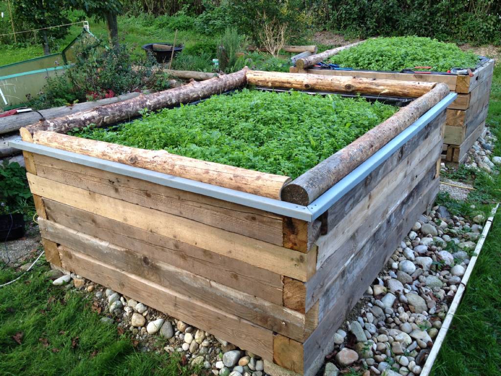

3.11.2014  (#12)
andere baustelle, selbes thema ... emoji
2014/20141103939219.JPG
die balken sind recycleter dachstuhl, das traufenblech ist recycletes fassadenblech (trapezblech), die rundlinge zur abdeckung sind recyclete fichten aus dem eigenen garten ... emoji
die vorgänger waren ungeschützt und nur aus fichtenstämmen, haben rund 10 jahre gehalten.
das zweite ist noch nicht fertig und man bemerkt im regen einen großen unterschied ob mit/ohne schneckentraufenblech...
5.11.2014  (#13)
Sehr nett und ein Lob dem Upcycling. Sehr cooles Beet.
