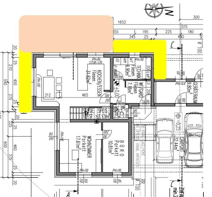

  •  vandini
15.10.2014  (#7)
öhhhm... weiß nicht wie man des genau nennt...
siehe bild:
das orange ist die terrasse; das gelbe mein ich mit "Wege" emoji
2014/20141015748912.JPG
  •  juergen_dgr
15.10.2014  (#8)
Also was bei dir gelb am Plan ist, haben wir betoniert. Bei uns ist die Gred auch allerdings ums ganze Haus...
