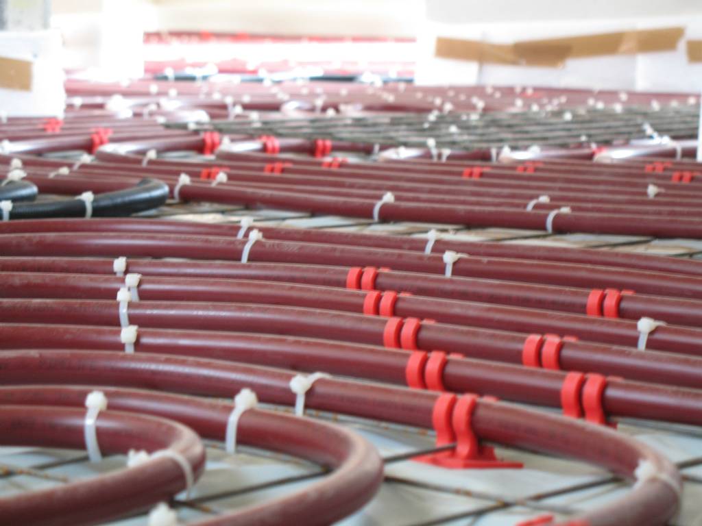

Ich habs Rödlmaschin genannt...obwohls ja gar kein Rödln ist.
Und weil ich kiloweise Kabelbinder hatte, habe ich diese auch bei der FBH FBH [Fußbodenheizung] verwendet.
Ging gleich schnell wie mit Draht/Rödlmaschine.

Hab grad alte Baufotos studiert...
2014/20141008126186.JPG
...und kann nirgends die CU-Drahtln auf den Bildern finden...bin mir aber sicher, dass ich 1000de gerödlt hatte.
Oder wars dann mit den Kabelbindern doch viel einfacher/schneller...?

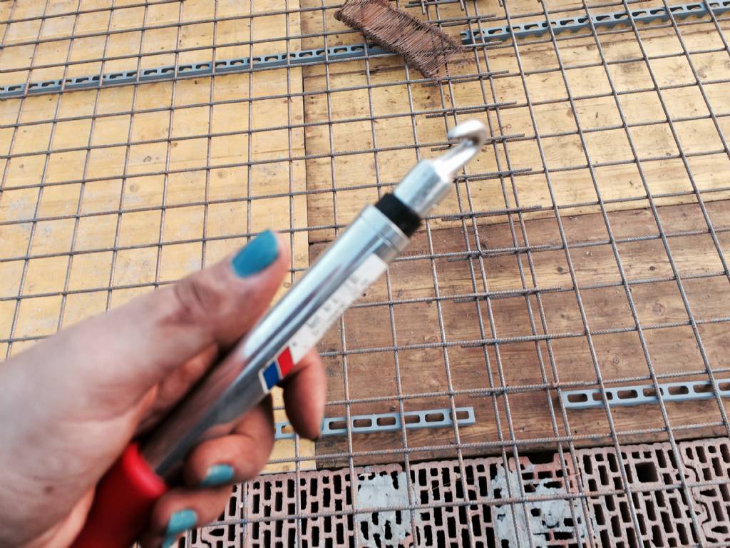

alter falter.. nach zwei tage eisen legen, zambinden, etc etc fühlt man sich doch glatt 20 jahre älter...
danke nochmal für den tipp.. hab mir dann gleich so ein teil geholt - keine 20 euro bezahlt dafür emoji und weils so toll is und wir so verdammt viel eisen legen... hab ich gestern früh gleich noch ein so ein wunder ding geholt *gg*
aber jetzt tun ma de grapscherl scho verdammt weh, und es kreiz... serwas.. dafür möcht ich nich dran denken wie wir gewerkt hätten ohne de driller .. bähh... emoji
achja, ich weiß man sollt handschuhe tragen - nur mit handschuhe hab ich nix zambracht, da bin ich so patschert... de paar kratzer vom eisen haben mich net umgebracht (und joa, selbstvertständlich bin ich eh geimpft *gg*)

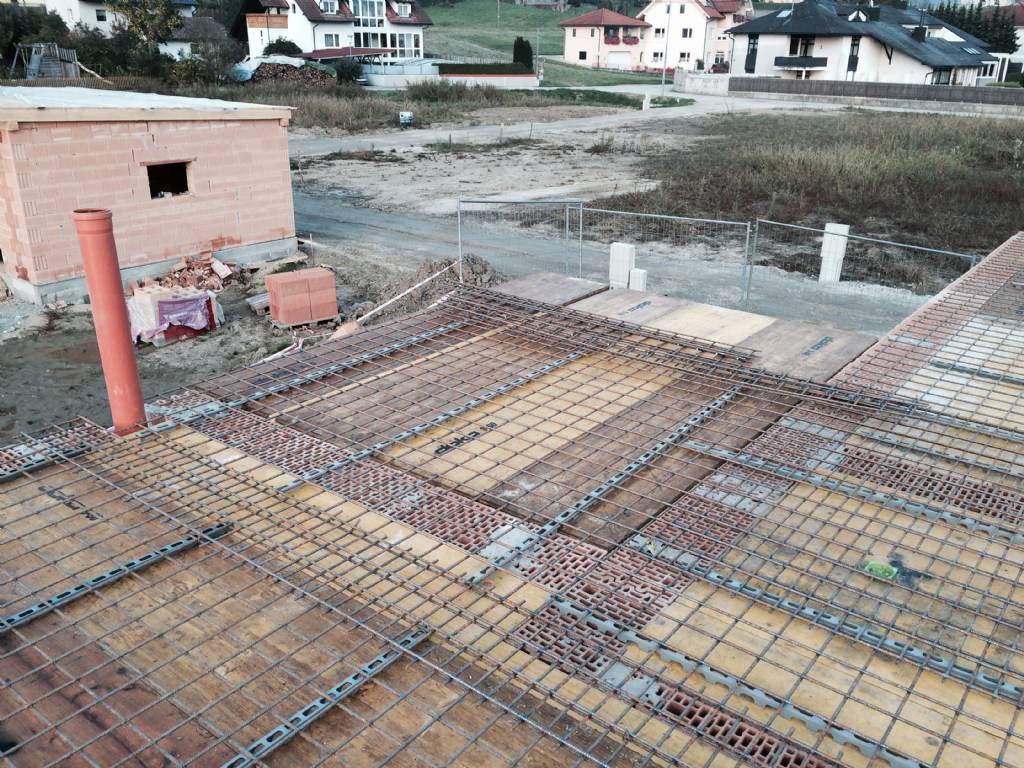

2014/20141012744471.JPG
2014/20141012551738.JPG
die bilder sind vom anfang; jetzt sieht das ganze natürlich schon ganz anders aus, samstag nachmittag sind ma fertig geworden. war ziemlich viel arbeit, da ma eine einmal die decke über Küche / EZ haben die ziemlich große spannweiten hat, und einmal ne auskargung.. hier die körbe machen etc etc war gscheid viel eisen emoji Aber soll ja auch halten!!

ich fand Eisen legen und binden einer der spannenderen Aufgaben und Arbeiten im Rohbau... nur am Rande: die Überdeckung 2er Gitter sollte 2-3 volle "Augen" haben, aber das wird auch so halten, gehe eh von zwei Lagen aus. Und denkt an die >3m Fallhöhen-Regel, ein Arbeitsinspektor kann euch deswegen leicht an den A*** deswegen.
  •  Benji
12.10.2014  (#13)
MinMax schrieb: die Überdeckung 2er Gitter sollte 2-3 volle "Augen" haben, aber das wird auch so halten, gehe eh von zwei Lagen aus.
gut beobachtet! Die untere Lage ist aber die wichtigere...

öhm, machts mich jetzt net fertig? ich hab die gerüst firma angerufen und die meinten das ist vollkommen in ordnung wenn wir ohne grüst etc. dort auf der Decke herum kraxeln - erst wenn wir zum mauern anfangen kommen wir über die erlaubte grenze, und somit stellt er diese woche das gerüst auf.
Ähm, heißt das jetzt das war ne falsch info???!!
mir fällt gleich wieder alles runter, noch dazu da unser nachbar eh immer mim gucker am fenster steht und uns ständig anzeigt (bzw. eher mehr anzeigen will, denn nicht alles geht im durch emoji also, nicht nur UNS sondern auch unsere umgrenzenden nachbarn welche auch alle gerade im "Baumodus" sind... ^^
JA WAS MACH ICH DEN JETZT? oh gott oh gott.. nich schon wieder...
  •  Passivbau
12.10.2014  (#16)
nach Eurocode ist das Überbindmaß bei Matten im gutem Verbund mindestens 40cm. Bei mäßigem Verbund mind. 60cm.
Die offenen Ziegelflächen würde ich noch überarbeiten. Entweder Mörteldeckschicht oder Bitumenbahn, Beton soll in die Kammern keinesfalls fließen. Die Zwischenmauer gehört mMn auch nicht in die Decke eingebunden. Hier würe ich noch den BM darauf hinweisen.
http://public.tfh-berlin.de/~roeslerm/Skript/Bewehrungsregeln.PDF

danke für die info, die betonwinkel deckenkranz schalung (oh bitte keine ahnung wie der sh*t heißt) sind noch nicht montiert, die werden erst morgen gemacht; dann wird die Ziegelschicht mit mörtel verputzt und diese winkel mit irgendeinem spezial zeugs befestigt und zusätzlich von außen noch gestützt.

d.h. mehr als 3,0m Fallhöhe und du muss eine Sturzsicherung haben. Gleich 3m oder drunter ist es egal. In der Regel hat man beim Deckenbau EG/OG mehr als 3m weil das Niveau ums Haus häufig abgegraben ist - nur keine Panik jetzt, das wird schon wenn
vandini schrieb: und somit stellt er diese woche das gerüst auf.
Benji schrieb: gut beobachtet! Die untere Lage ist aber die wichtigere...
danke; es ist aber die untere Lage.
Passivbau schrieb: Die offenen Ziegelflächen würde ich noch überarbeiten.Entweder Mörteldeckschicht oder Bitumenbahn, Beton soll in die Kammern keinesfalls fließen
in der Decke EG/OG eher unkritisch, wichtig in einer OG Decke beim Flachdach, da muss die Decke "gleiten" können. Ich täte im EG/OG Decke aber mit einer Bitumenbahn auch die Wände von der Decke entkoppel, einfach auf die Mauerkrone legen (unter die Bewehrung legen) Mein Statiker hat sich noch auf dem inneren Rand der Außenmauer eine 10cm breites und 1cm dickes Band aus Schaum gewünscht. Soll beim Schüsseln der Decke zur keinen Abplatzungen in den Wänden führen. Ich habe Randdämmstreifen aus der FBH FBH [Fußbodenheizung] WElt reingelegt, da war er zufrieden.
