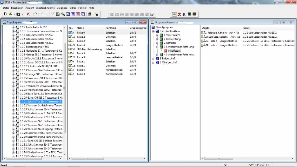

4.10.2014  (#12)
THX HanseeNur bin ich noch immer nicht schlauer als zuvor!
Der Einfachheit halber poste ich Dir mal einen Screenshot meinerseits...
2014/2014100410906.PNG
Zur Erklärung: in der Topologie siehst den betroffenen Taster, in den Gruppenadressen die Mittelgruppe wies angelegt is...
Kannst den Fehler entdecken?
ng
bautech
  •  Hansee
4.10.2014  (#13)
Das schaut am ersten Blick ganz OK aus.
Kennst du dich mit dem Gruppenmonitor aus?
Das sind die 2 roten Punkte ganz rechts in der Menüleiste.
Das kann kam zum debuggen verwenden.
Klick mal drauf, sollten Diagramme laufen, wenn nicht erst Busverbindung herstellen.
Dann drückst du die Taste am Taster und schaust ob was gesendet wird.
Oder du gehst auf lesen/senden und schickst den Befehl direkt com PC ab, also bei dem kleinen Fenster nach Klick auf lesen/senden, suchst dir oben die GA 0/3/0 aus, dann stellst wert 1 oder 0 ein je nachdem ob rauf oder runter (im Zweifel versuche beide hintereinander) und klicke auf senden.
Wenns dann fahren liegts am Taster, wenn nicht am Aktor
PS: wenn du in den 2 rechten Teilhälften der 2 Fenster in deinem Screenshot nach rechts scrollst, sind da die S und Ü Flags bei den Tasten gesetzt?
Und wenn du in der Topologie die Taste direkt anwählst, also nicht den ganzen Taster, hast du dann im rechten Fenster das S Flag?

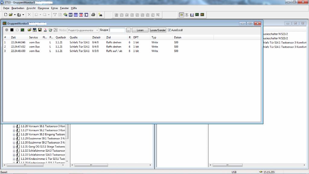

4.10.2014  (#14)
Gruppenmonitor - Hier das Ergebnis des Gruppenmonitorings - ich zuck aus!
2014/20141004603557.PNG
MMn alles in Ordnung lt Protokoll, ausgelöst am Taster direkt - ich brauch jetzt ein Achterl.
Und ja, alle Flags bei K, S und Ü - was auch immer das heißen soll!
Bin ich zu doof?
  •  Hansee
4.10.2014  (#15)
A Achterl kann nie schaden emoji
Hast du da bei deinen Tests immer die gleiche Taste gedrückt 2x kurz und 1x lang weil immer 0 geschickt wurde?
Wenn ja probier die andere und schau ob $01 kommt.
Viel ist da aber nicht los bei dir am Bus emoji
Ich hab ca 5 Telegramme pro Sekunde.
4.10.2014  (#16)
Ja, ich bin zu doofWenn man schon an Aktoren rumpfriemelt sollt man die auch neu programmieren!
Danke für die Hilfe, wenn ich darf meld ich mich wieder... mir fallt dieses WE sicher noch ein bissl Lötzinn ein, um den Traffic am Bus zu erhöhen! Momentan is noch nix mit Temp.sensoren, Wetterstation uÄ, wird aber demnächst nachgerüstet.
