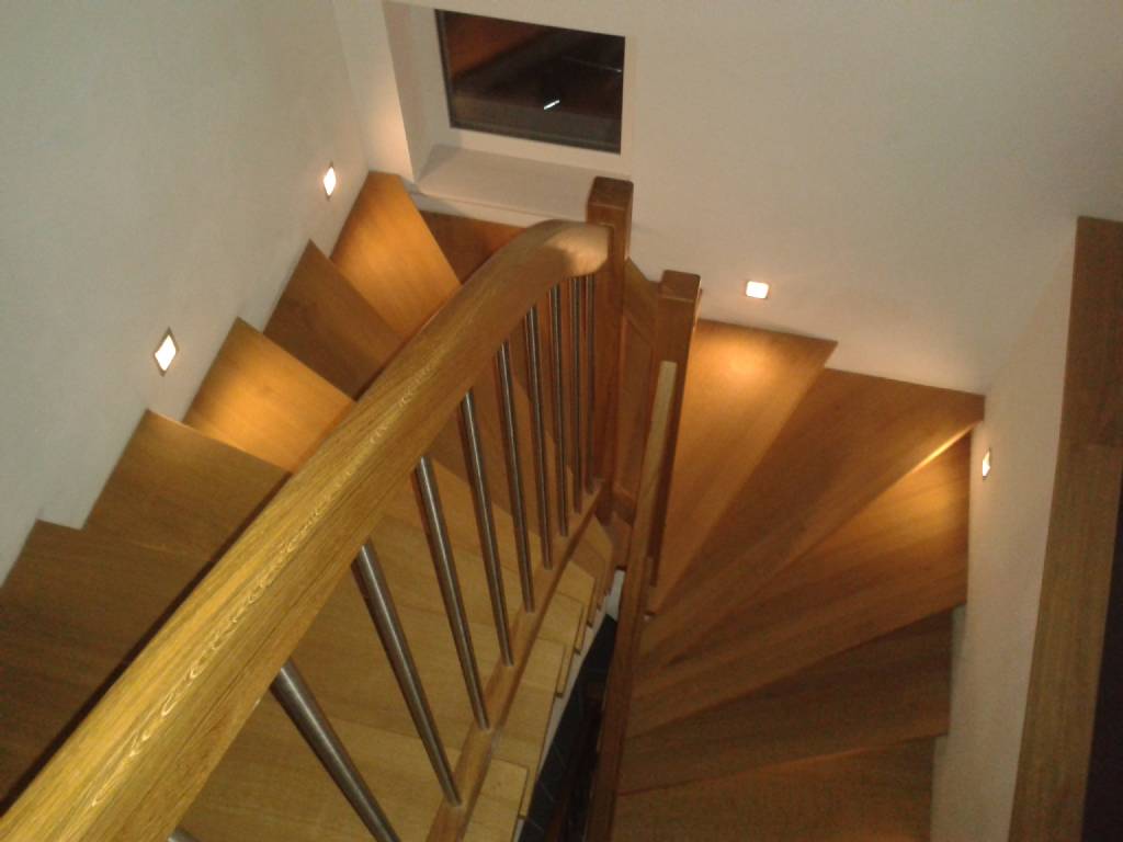

Sicher:
2014/20141002725581.JPG
Davon haben wir vier Stück im OG-Vorraum und die schalten wir abends ein und wegen unserer Kleinen erst am Morgen wieder aus. Die 1.5 W LEDs sind so angenehm, daß wir die normale Beleuchtung kaum noch verwenden. Bei Bedarf kann man auch stärkere LEDs nehmen (G4-Sockel).
  •  Getsch5
2.10.2014  (#8)
danke für das Bild! Und du denkst, dass nur solche Spots in Fußbodennähe ausreichen würden?
  •  bts
2.10.2014  (#9)
Es ist nicht so hell wie eine Deckenlampe, aber gerade das ist angenehm und das Licht ist der Funktion eines Vorraums angemessen: Man hat sicher nicht das Gefühl im Dunkeln von A nach B zu gehen und ein Buch lesen will man dort ja normal nicht.

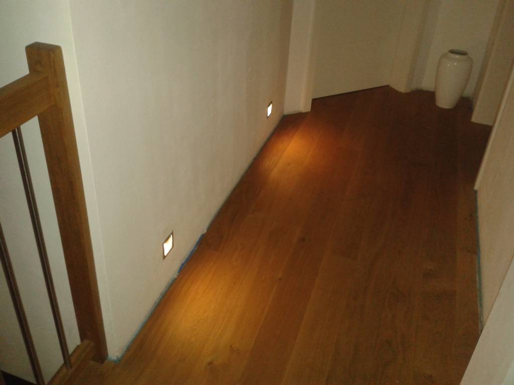

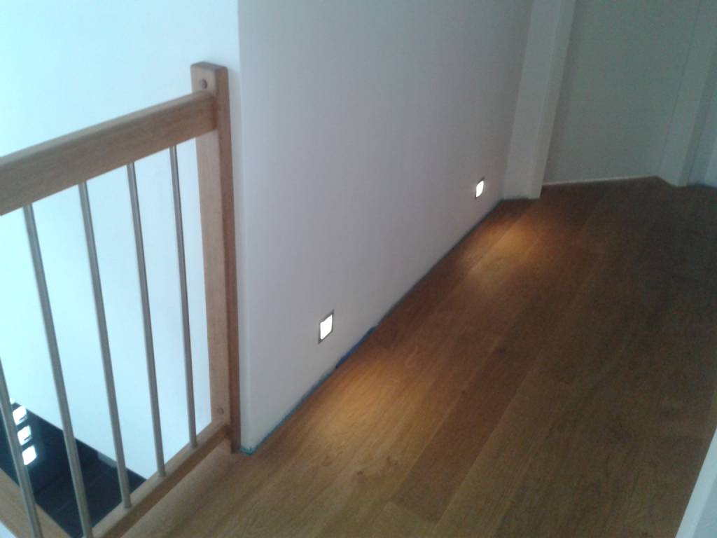

  •  bts
3.10.2014  (#12)
Ich habe die Einbaurahmen genommen. Keine Einbaudose. Hat sich gut machen lassen.
2014/20141003192852.JPG
2014/20141003391826.JPG
Auf beiden Fotos ist keine zusätzliche Beleuchtung an, nur der LED-Blitz vom Handy, weil die Belichtung die Helligkeit am Foto ohnehin ändert. Ich würde sagen, die Helligkeit ist eine kleine Spur dunkler, aber die Bilder sind nah an der Wahrheit.
