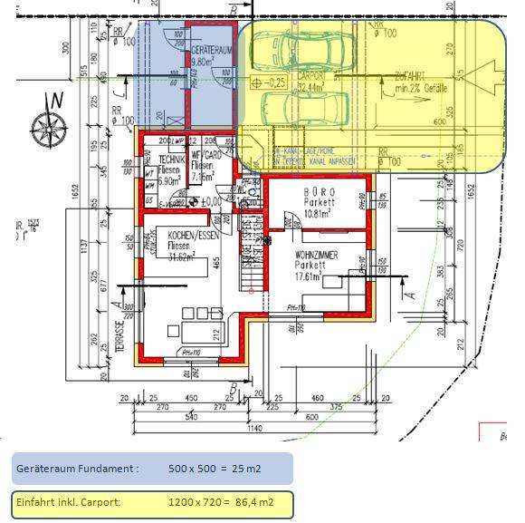

Hallo Leute,
ich hätt eine Bitte an euch, da wir aktuell nicht weitermachen können da wir auf die Decke warten habe ich vorgeschlagen, dass die Herrschaften das Fundament für die Terrasse und das Nebengebäude abstecken und Baggern sollen. Eisen haben ma noch genug dort (AQ76) und Betonbruch würd ich bestellen..
Nun hatte ich die Idee... sie sollen doch gleich die Einfahrt auch etwas abziehen, damit wir dort auch Betonbruch raufgeben können und dies auch gleich gscheid verdichtet wird - die Einfahrt sollt mal asphaltiert werden, und ich denk das würd vielleicht in einem gehen (liegt genau nebeneinander)
Meine konkreten Fragen nun:
- Ist für die Einfahrt für den Asphalt als Unterbau Betonbruch eh auch geeignet?
- Bzw. welche Höhe würdet ihr vorschlagen was ich hier machen soll? Fläche haben ma in etwa 86 qm
- Wie tief habts ihr bei der Terrasse bzw. dem Nebengebäude ausgekoffert? (ungeheizter abstellraum hinter carport - hauptsächlich für reifen und garten klumpert)
Anbei mal meine Berechnungen emoji
2014/2014093087352.JPG
wie immer - vielen lieben Dank :)))

Lt. unserem Erdbeweger kann Betonbruch verwendet werden. Ich bin aber kein Experte und auf dessen Input angewiesen. Er meinte, da wir eine Hanglage haben ist der Betonbruch besser als Schotter weil sich die einzelnen Stücke untereinander besser haften als Schotter. Er meinte auch wir müssen ca. 60cm tief auskoffern. Auffüllen mit Betonbruch, verdichten und darauf eine Schicht Kies ebenfalls verdichtet. Die so befestigte Strasse dient als Zufahrt der LKWs. Wir wollen die Einfahrt nach Abschluss der Bauarbeiten auch asphaltieren.
Als Unterbau ists eine gute Lösung, aber die letzte Schicht unterm Asphalt (Feinplanum) würd ich aus was feinerem machen, Betonrecycling 0/16 oder 0/22 zB...
Ca. 50cm Aushub, 30 - 35cm Betonbruch, der Rest wird Feinplanum und Asphalt
30cm

Hello - Danke für eure Antworten.
Wie hoch würdet ihr de beton Platte von Terrasse bzw Geräte Raum machen? Sind 15 cm zu wenig?
Als Bewehrung würd ich einlagig AQ76 Matten reingeben, da hab ich noch welche vom Haus fundament da.
Und ich muss mich glaub ich auf die Suche nach nem anderen Lieferanten machen - der Bruch vom Haus hat genau so viel gekostet wies herfian - nur das inkl laden, herfahren, entladen, heimfahren der LKW aller aller höchstens 45 Minuten braucht.... Hat mich etwas umghaut.... Natürlich sinds öfter gefahren - eh klar. ... :(
