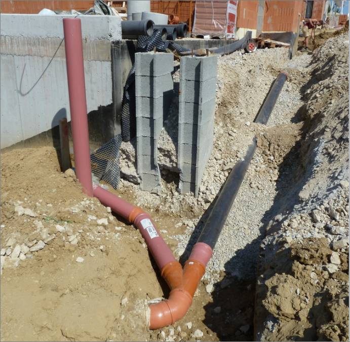

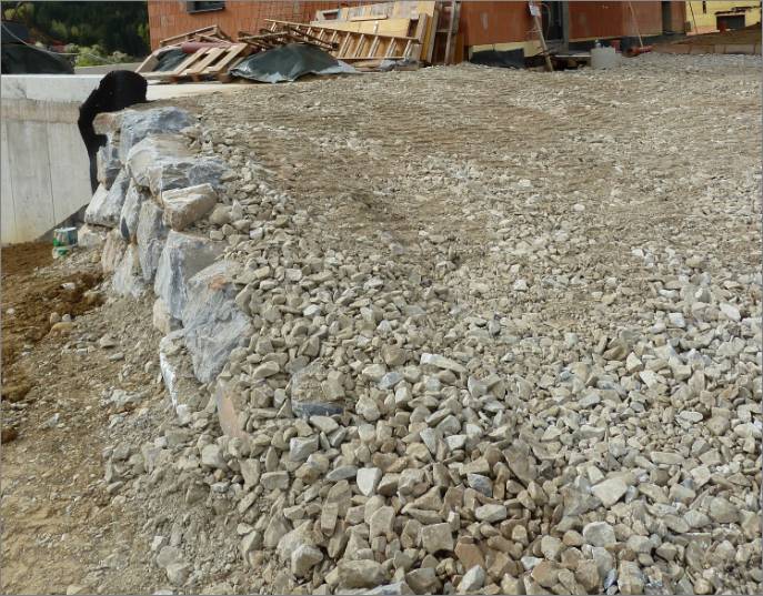

Die Regenwasserleitung verläuft leider genau unter einer Steinschlichtung, siehe:
2014/20140926628779.PNG
2014/20140926856272.PNG
Die Steinschlichtung endet genau an der Straße.
Auf dem 2. Bild sieht man li. hinten ein mit Plastik abgedecktes Rohr. Das ist der Spülschacht für die Drainage, und direkt dahinter befindet sich der Regensinkkasten aus Beton wo später mal das Fallrohr der Carportentwässerung reinläuft.

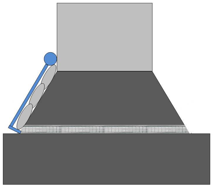

Ich könnt max. - wenn ich ein Rigol mach - vom Rigol weg, am Fuße der Steinschlichtung entlang zum Regensinkkasten ein Rohr machen und das dann in den Regensinkkasten reinführen.
So ungefähr:
2014/20140926806910.JPG

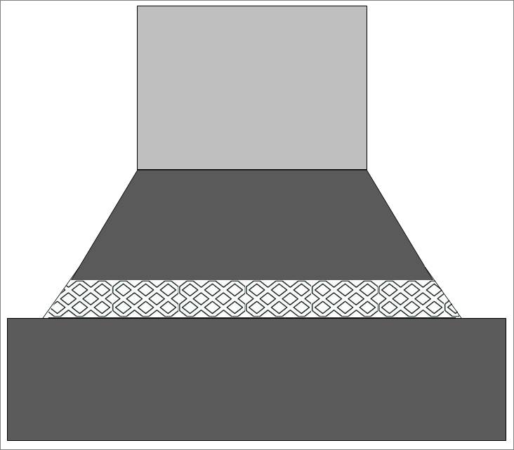

Mit Rasensteinen zur Versickerung würde das ansonsten so aussehen:
2014/20140926743251.PNG
Was meint ihr?

EDIT: Ob die Rasensteine das Regenwasser der Einfahrt aufnehmen können wage ich zu bezweifeln.
