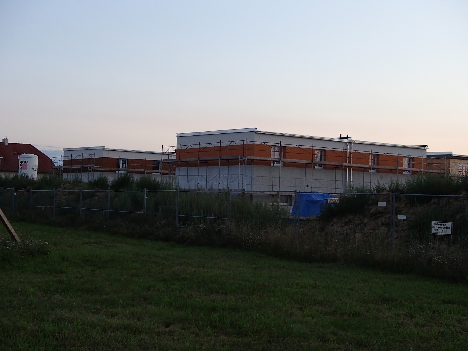

vielleicht ist es mit bild verständlicher
mir geht's darum, dass hier keine Trennung des Daches erfolgt ist, somit ein gesamtes dach für alle Reihenhäuser, obwohl jedes Haus auf eigenem Grund steht. jetzt würde ich gern wissen wie es richtig ausgeführt gehört, denn so hätten alle Eigentümer zustimmen müssen zu der Ausführung, was aber nicht der fall ist
2014/2014092526577.JPG
über der Decke ist keine Trennung mehr, Dämmung, Dampfsperre, Folie alles durchgehend über alle Einheiten

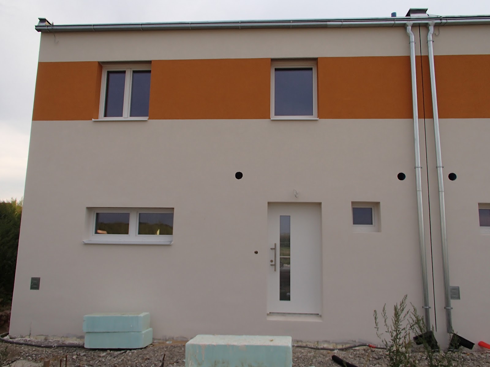

noch ein paar bilder
hier sieht mans vielleicht besser
2014/2014092594127.JPG
