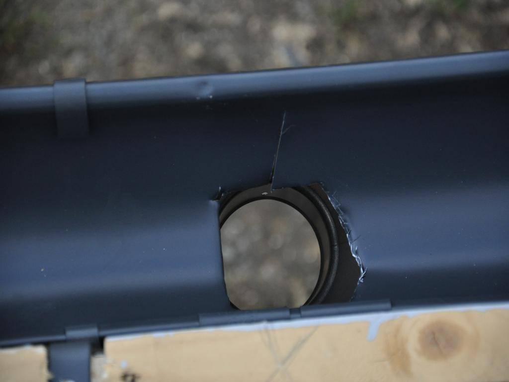

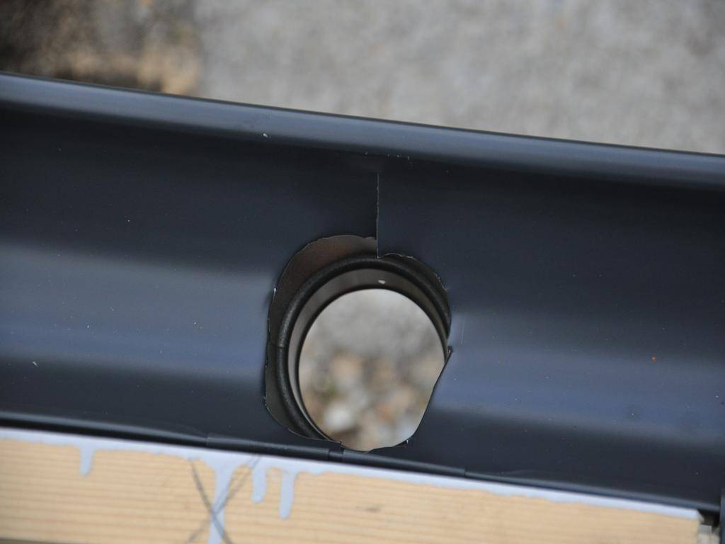

Dürfen die Abläufe zu den Fallrohren echt so ausschauen oder müßten die ordentlicher ausgeführt werden? Ich hab zumindestens keine Laubbäume in der Nähe bzgl. Blätter die bei den scharfen Kanten hängen bleiben könnten.
Danke im Vorhinein
PS. Das war heute der erste Tag, vielleicht bin ich da auch nur zu ungeduldig.

Da hat der Spengler wohl die Alumaus zum Knabbern zu Hause gelassen und stattdessen den Löwen rangelassen emoji
Mehr Sorgen als die scharfen Kanten würde mir die fehlende Stabilität machen, da die Rinne halb durchtrennt wurde. Mit ein bissl Eis- und Schneelast hast da gleich nen Knick drin.
Hat Dein Spengler Internet? Is zwar ein Video über ne Rheinzinkrinne ... wird bei Alu aber ned soviel anders sein.
=> und sag Ihm, er muss dabei nichtmal ein Hemd tragen.

Danke für die Info. Die Beschwerde ging schon raus ;)

freeemotion schrieb: Danke für die Info. Die Beschwerde ging schon raus ;)
behalte auch solange etwas kohle zurück, falls er meint, dass hier alles super ist.

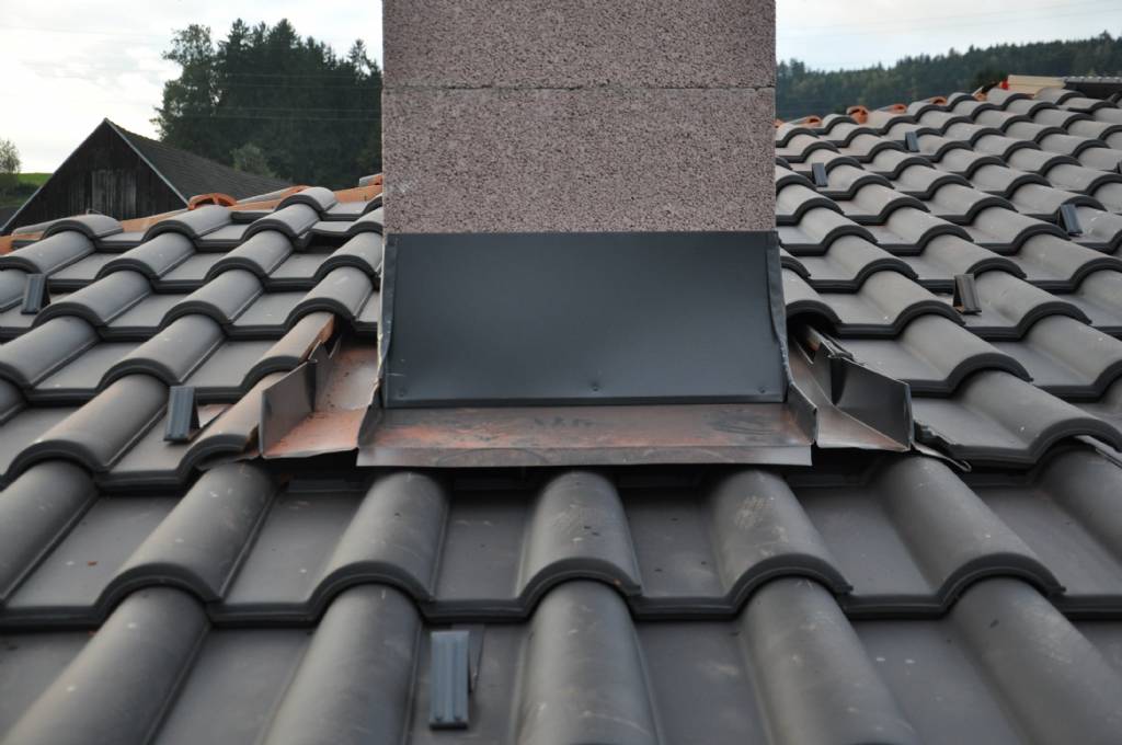

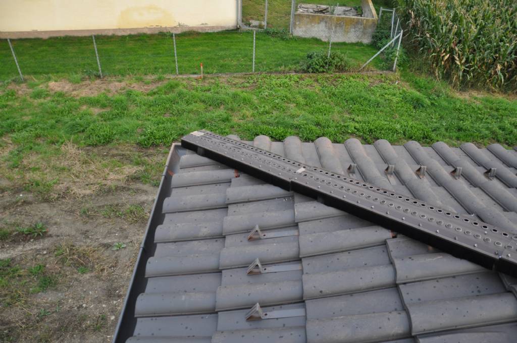

Sagt mal, ich kenne nun ja eigentlich nur "normale" - glatte Firststeine. Aber was ist denn das was die mir da montiert haben? Und sollte der Übergang nicht besser ausgeführt werden? Im rechten Drittel hat man da ja eig. direkt ein kl. Loch dazwischen.
Vielleicht kann mir auch noch jemand die Spenglerarbeiten bzgl. des Kamins "bewerten". Danke

Wow ... bei der Ausführung solltest Du möglicht in einer Gegen wohnen, wo es weder Regen noch Flugschnee gibt ... das würde auch den rein dekorativen Charakter des Rinnenablaufs erklären.
Zum Kamin sag ich lieber gar nix und geh davon aus, dass der Spengler die Arbeit abbrechen musste und das noch fertig macht ... sodass die Ziegel wieder satt aufliegen und man von unten ned bis zum Kamin durchgucken kann.

Gehört da nicht noch ein wengerl Putz übern Kaminstein? - Also bevor das Spenglerblech (welches in der Ausführung wirklich nicht annehmbar ist...) an den Kamin angespengelt wird...

Tja, danke für euer Feedback. Fertig sinds bis jetzt ja noch nicht, vl. passt der Spengler da noch was an. Im Moment deckens gerade das Dach ein. Ich befürchte jedoch auch dass das am Ende nicht wirklich passen wird.
Ich weiß nur das ich hier auch noch solche "Kaminköpfe" habe, die da wohl noch darüber gestulpt/gesetzt werden. Die sind auch verputzt. Sorry für diese unfachmänischen Ausdrücke und nochmals Danke ;)
Edit: Laut Baumeister wurden beide Kamine im Dachraum und auch etwas darüber hinaus verspachtelt und oben drauf kommt ein "Fertiger Kopf".
