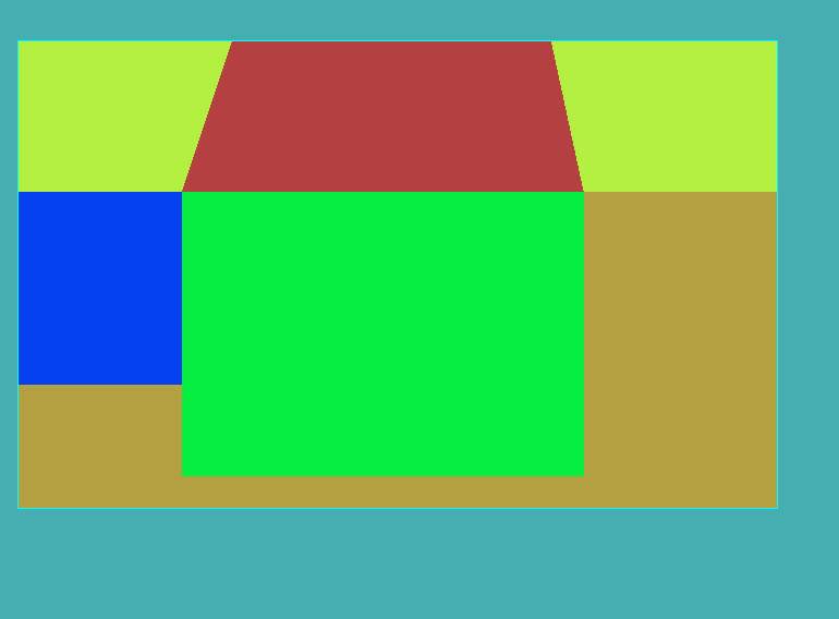

wir wollen bei dem Haus das wir zurzeit bewohnen (Haus von meinen Eltern) nachträglich 2 1/3 Seiten des Kellers isolieren. Bei den anderen 2 Seiten ist das nicht möglich/notwendig da auf einer davon zu 2/3tel die Garage dran steht und auf einer anderen Seite die Terrasse davor ist.
Zum hoffentlich besseren Verständnis ein Schema:
Grün….Haus
Blau….Garage
Rot…..Terrasse
Gelb…Einfahrten (betoniert und gepflastert vor der Garage; auf der anderen Seite nur betoniert)
Orange…geplant zu betonieren

Da wir nun die Einfahrt/Abstellplatz rechts vergrößern wollen würden wir in dem Zug auch gleich hinter der Garage und einen Weg betonieren und diese Seiten vorher noch abdichten.
Den Weg auf der Hausseite deshalb da die Erde dort sehr sandig ist und dadurch quasi ein Riesen Katzenklo für die Nachbarschaft.
Mein Plan wäre jetzt die unbebauten Seiten aufgraben, Mauer eventuell Spachteln je nach Zustand, mit Bitumenmasse anstreichen und mit Teerpappe flämmen.
Die Hinterfüllung wollte ich eigentlich mit Rollschotter machen und da dann draufbetonieren, 2 Freunde haben aber gemeint das das unter Umständen Probleme mit sich bringt da sich das Wasser dann unten am Fundament sammeln kann.
Drainagierung ist keine Möglich, 2 andere Freunde haben das auch so gemacht ohne Drainage und ohne Beton oben, will nur nicht irgendwann erst recht Probleme damit bekommen.
Haben sie Recht und soll ich wieder mit dem Aushub hinterfüllen? Ist das beim Betonieren nicht eher schlecht wegen Setzungen?
Kommt es überhaupt zu Setzungen wenn der Weg mit den 2 Plätzen in einem ist?
Hoffe es war alles verständlich und möchte mich jetzt schon für Tipps/ Anregungen bedanken!

Bin kein Fachmann, habe auch vor zwei Jahren gebaut und glänze mit gepflegtem Halbwissen... Habe auch lange überlegt, womit ich ums Haus auffüllen soll - und viele Experten sagen einem immer viele unterschiedliche Meinungen.
In unserem Fall habe ich dann mit Wandschotter (also von ganz fein bis hin zu großen Steinen) aufgefüllt und verdichtet. Allerdings betonieren wir nicht drüber - aber das ist ja egal, Feuchtigkeit kommt so und so drunter - oder auch nicht, je nach Bodenbeschaffenheit und Gelände.
Wo ist denn das Grundwasser bei euch? Wir haben eher felsigen Untergrund, das Grundwasser ist in 6-8 m Tiefe, deswegen machen wir uns keine Sorgen, dass sich irgendwas sammelt.
Auf Aushub betonieren würde ich mich aber jedenfalls nicht trauen. Das hält doch auf jeden Fall nicht und das fällt ja auch nicht unter Frostschutzmaterial, sprich - wenn da was feucht wird und dann auffriert, ist der Beton hinüber.
Ich würde lagenweise Wandschotter aufbringen, mit leichtem Gefälle vom haus weg und so verdichten.
