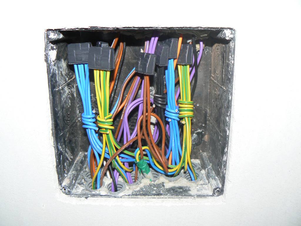

Wurst ist Fleisch im Sackerl, vorne und hinten zugebunden. Nein, es ist nicht wurschst. Klemmdosen sind mehr Arbeit, kosten mehr, und tendieren dazu, hinter fix montierten Einrichtungsgegenständen zu verschwinden, und nie mehr wiedergefunden zu werden. Zusammen mit den extra Schläuchen für WaMa&Co spricht alles dafür, viele Leerrohre zum Verteiler zu führen, und dort zentral zu klemmen. Datürlich darf man. Die 2moose-Wago-lösung ist natürlich der Super-Luxus emoji Die machen aber nur Leute die einmal im Monat ihren Zählerksten öffnen und sich an der schönen Installation freuen. Also so Leute wie ich. 2moose?
Ach ja, und wenn schon Klemmdose, dann so
2014/20140919296474.JPG
(die mach ich auch immer wieder gerne auf emoji

Darf man ... wenn es für jeden Neutralleiter eine eigene Klemme gibt. Ich hab meinen Verteiler umbauen dürfen weil ich jeweils mit beiden Drähten einer Ringleitung in eine LSS-Klemme gegangen bin.
http://www.voltimum.at/files/at/others/K/2009102124561862.pdf Ab Seite 3
Und bei Deiner gezeigten Dose hast keine Angst, dass in den Bündelungsspulen ne Spannung induziert wird und überschlägt, Du Mykroamperiker? *fg*
