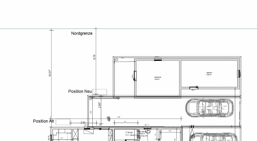

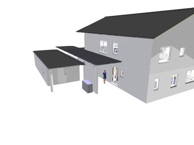

Ich würde die Luftwärmepumpe gerne an eine andere Stelle parken als im Einreichplan, und zwar ca. 3 Meter nördlich. Warum? Damit sie mir "rund ums Haus" nicht im Weg ist.
Sie steht dann praktisch vor der Haustüre, aber in einer Flucht mit dem Geräteschuppen. Zwischen Pumpe und Haustüre (3 Meter Abstand) würde ich dann aber Verplanken, so dass ich sie eigentlich nicht sehe wenn ich aus der Türe komme.
Am Bild besser ersichtlich. Wie findet ihr Idee? Welche Nachteile könnte das bringen die ich grade nicht sehe?

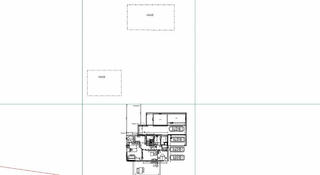

für den direkten nachbarn wäre es besser, denn die pumpe zeigt im prinzip auf seine lange einfahrt. durch das versetzten ca. 3 meter nach osten und dafür 3 meter näher zur nordgrenze ist der kegel der sein haus trifft "kleiner". das nächste haus dahinter ist ca. 60 - 70 meter entfernt.
siehe bilder:

Optisch ist es eine gute Idee. Aber was für eine LWP LWP [Luftwärmepumpe] ist es denn? Ich würde mir das Installationshandbuch runterladen und sehen, wie der Sockel beschaffen sein muß, wieviel Platz auf allen seiten der LWP LWP [Luftwärmepumpe] gelassen werden muß etc. Meine LWP LWP [Luftwärmepumpe] braucht z.B. zum Haus hin 80 oder 100 cm Freiraum zur Wartung. Und dann würde ich noch wegen dem Schall aufpassen, denn Deine 3D-Grafik schaut so aus, als würdest Du die WP WP [Wärmepumpe] in eine Ecke stellen.

Naja, die 3D-Grafik von Dir schaut so aus, daß die LWP LWP [Luftwärmepumpe] bezüglich Schall in einer einspringenden Ecke steht, wie hier beschrieben:
http://www.google.com/url?sa=t&rct=j&q=&esrc=s&source=web&cd=2&ved=0CCgQFjAB&url=http%3A%2F%2Fwww.waermepumpe.de%2Fuploads%2Ftx_bwppublication%2F2012-08-23_MK_Leitfaden_Schall.pdf&ei=eEoXVJWMN6XN7Aa83IDQCg&usg=AFQjCNFjXyvq9KE4fEtwi-qRMsWTQX9dqA&bvm=bv.75097201,d.ZGU&cad=rja
...unter Punkt 4.4, die Zeichnung mit Q=8. Muß nicht völlig unmöglich sein, ich wollte nur drauf hinweisen, daß es nicht ganz günstig ist, wenn in dem Bereich ein Nachbar wohnt und die LWP LWP [Luftwärmepumpe] ein lautes Modell sein sollte.

Ob der Nachbar damit auch einverstanden ist, dass du die LWP LWP [Luftwärmepumpe] 3 Meter näher zu ihm positionierst? Kegel hin oder her.....
Fakt ist, sie steht dann auch näher zu seinem Garten und er sieht das Designerstück jedes mal, wenn er auf der Terrasse sitzt. Ich als dein Nachbar wäre damit nicht einverstanden.

Kann man die Kiste einhausen?

rainer1977 schrieb: Ob der Nachbar damit auch einverstanden ist, dass du die LWP LWP [Luftwärmepumpe] 3 Meter näher zu ihm positionierst? Kegel hin oder her.....
im prinzip hat bautech recht, aber ich hab noch 6 meter abstand zur grenze und hab dem GU auch beauftragt, ein extra leises modell (überprüfen wir eh vor einbau) auszusuchen. dafür zahle ich auch gerne etwas mehr, will ja selber keine lärmbelästigung
ich frag obs geht. wir vertragen uns gut mit dem nachbar, und wenn sich wirklich probleme ergeben dann werden wir alles tun um das zur zufriedenheit aller zu ändern. ehrlich - ich hatte auch den vorschlag das ding HINTER die hütte zu setzen, mit 3 meter abstand zur grenze. aber das erschien mir doch zu frech.

rainer1977 schrieb: Fakt ist, sie steht dann auch näher zu seinem Garten und er sieht das Designerstück jedes mal, wenn er auf der Terrasse sitzt. Ich als dein Nachbar wäre damit nicht einverstanden.
ahso, nein - er hat nach osten einfahrt in die garage, dann steht das haus in hanglage. er hat das haus vor 40 jahren an die südgrenze gebaut, im süden geht nur ein schmaler weg den hang hinauf. der garten ist zur gänze im westen. der sieht die pumpe nur wenn er das auto einparkt...
