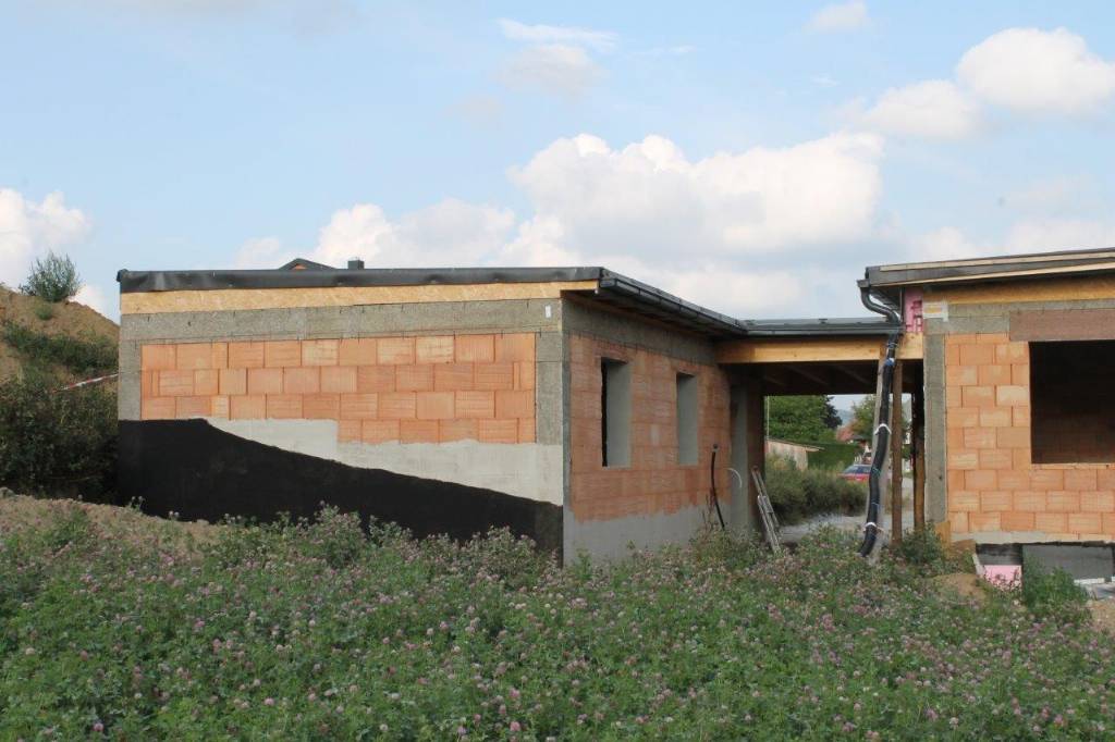

Wir hatten im Nebengebäude ursprünglich ein Flachdach (Elementdecke + Attika) geplant. Aus Kostengründen uns dann für folgenden günstigeren Aufbau entschieden:
- Mauerbank und Sparren auf Betonkranz
- Dampfsperre montiert und mit Zellulose ausgeblasen
- Verkleidung mittels Rigips
- OSB auf Sparren
- EPDM vollflächig verklebt
- fertig. Wir haben keine Hinterlüftungsebene. NG wird nicht beheizt. Auch kein Auto das darin parkt. Mit Hinterlüftung bist dann sicher auf der ganz sicheren Seite; unser Zimmerer hat's in unserem Fall beim NG als nicht notwendig betrachtet.
Im Nachhinein muss ich ehrlich sagen, dass mir die Variante mit Attika wohl besser gefallen hätte. Ich tröste mich nun mit der Kenntnis doch einige Tausender gespart zu haben. V.a. dadurch, dass wir die Konstruktion gänzlich in Eigenregie errichtet haben.
2014/20140905739512.JPG

Naja sieht doch gut aus... Und was hats gekostet?
Attika kann man ja auch mit einer Holzumrandung machen oder?
Ist das die Vorderansicht? Bei uns würde es auch so aussehen aber mit den Eingängen hinten. Die Überdachung ist gut wie habt ihr das gemacht?
