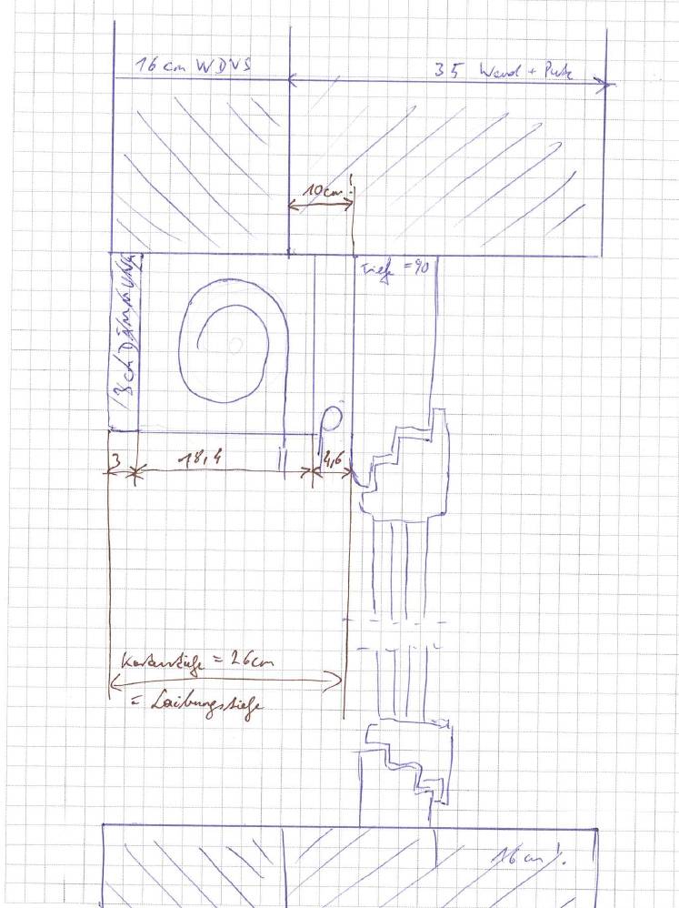

Im Anhang hab ich das Fensterdetail vom Hersteller mal auf meine Wand übertragen.
2014/20140905456813.JPG
Selbst wenn ich hier sichtbare Kästen verwenden würde, könnte ich nach außen hin nur max.3cm gewinnen. Außer die Kästen stehen außen über?
Sind die bauphysikalischen Einflüsse sehr gravierend bei meiner jetzigen Situation?
Die Kastengröße ergibt sich einfach aus der Paketgröße von Rollo oder Raffstore (gemischt). Kastentiefe variiert von 21-26cm, je nach dem ob Insektenschutz, Rollo, Raffstore...
Einen kleinerer Kasten wurde mir nicht vorgeschlagen und dem Berater vertrau ich hier auch (Onkel).
Aufsatzkasten geht nicht, da die Fenster jetzt mit altem Holzaufsatzkasten eine Höhe von 138cm haben. Wir müssen aber wie oben beschrieben das Parapet aufmauern und verlieren dadurch 25cm. Der neue Aufsatzkasten wär dannn sogar noch um 5cm höher als der jetzige und uns würde dann ca. 90cm Glashöhe übrig bleiben, was eindeutig nicht zum Haus passt.
Fenster sind von Stabil.
lg jotschi
5.9.2014  (#7)
Ich würd hier trotzdem sichtbare Kästen vorziehenUm deine Zeichnung als Beispiel herzunehmen:
- Nimm den Rollo-Kasten inkl IS-Gitter und schieb den gedanklich um die ganze Kastenhöhe nach oben und an die Mauerkante.
- Auf einmal wird dein Fenster höher (da keine Stockaufdoppelung vonnöten), du kannst das Fenster an die Vorderkante Mauerwerk rücken (weil der Kasten einfach darüber sitzt und nicht am Fenster) und die Hinterdämmung is auch relativ einfach...

Kapier ich nicht!
Wenn ich den Kasten nach oben verschiebe und das Fenster an die ungedämmte Außenwand, dann ist das IS-Gitter genau über dem Fenster. Wie soll das funktionieren?
Kannst mir das kurz aufskizzieren?
  •  Romeo Toscani
6.9.2014  (#9)
Das ist genau der Denkfehler, den bautech dir mitteilen will.
Das von dir skizzierte Kastensystem ist für einen Stufensturz brauchbar, wo du in der Tiefe kein Problem hast.
Bei deiner Sanierung müsstest du eher "in die Höhe" denken, weil dort ist der Platz vorhanden.
Aus meiner Sicht ist das für dich völlig ungeeignet, weil
a) du mit dem Fenster weit nach innen rücken musst
b) du beim Fenster in der Höhe verlierst (7 bis 10 cm, ich kenne die Maße der Stockaufdoppelungen von Stabil nicht im Detail)
c) wenn du jetzt noch ein PVC-Fenster nimmst, schaut das natürlich "super" aus, wenn du innen auf 15 cm dickes Plastik schauen musst.
Die Alternativen wurden bereits genannt. Nach deiner Wunschvorstellung müsstest du mit dem Fenster ganz nach oben, um keine Höhe zu verlieren. Wenn dann schon Rollläden + Insektenschutzrollos gewünscht werden, dann brauchst du ein kompaktes System mit kleinstmöglichen Kästen.
Ohne den Sturz zu dämmen, geht es sich nicht, aus dass die Kästen in der Fassade verschwinden und zusätzlich noch gedämmt werden.

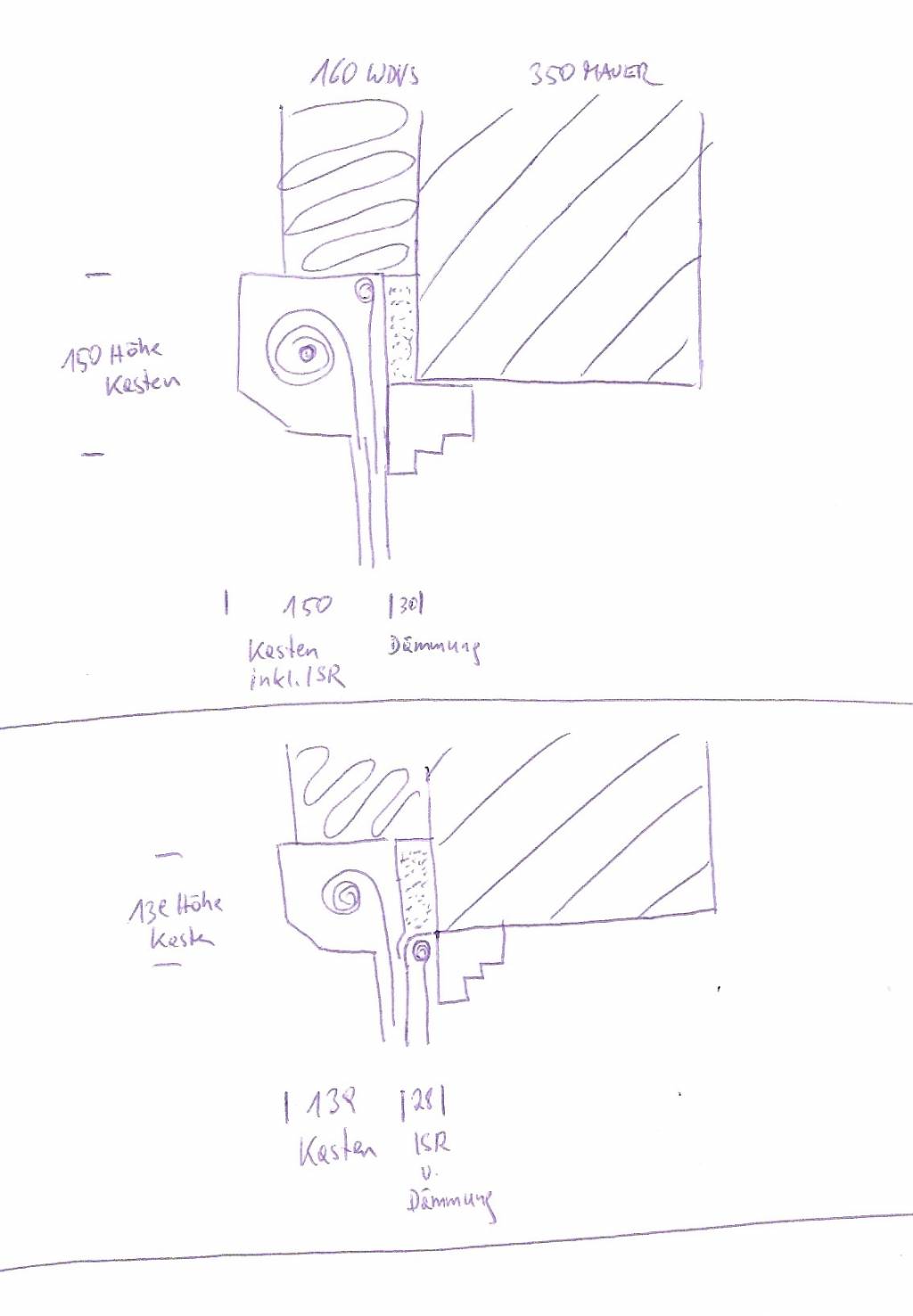

Ich hab dir das kurz mal gezeichnet:
2014/20140906980128.JPG
Obere Grafik zeigt einen Rolladenkasten, in dem der Insektenschutz im Kasten integriert ist.
Fenster wird 3 cm außer der Mauer montiert, und damit ergibt sich 3 cm Platz für eine Dämmung zwischen Sturz und Rollo-Kasten.
Kasten ist hier nur 150 mm tief, das geht sich bis zu einer Gesamthöhe von etwa 150 bis 160 cm Höhe aus (abhängig ob Gurt- oder Motor).
Als Dämmeinlage reicht natürlich nicht irgendeine 08/15 Platte, sondern da braucht es was besser dämmendes.
Untere Grafik zeigt ein System, dass den Rolladen vom Insektenschutz separiert.
Der Insektenschutz wird via Distanzführungsschiene am Fenster montiert, Fenster sitzt bündig mit der Mauer. Dazwischen gibts noch im Sturzbereich den Platz um zu dämmen (auch hier brauchts hochwertigeres Material).
Nachteil wäre, dass du hier im Falle eines Defekts am Insektenschutz den Rolladen abmontieren musst. Aber das wäre kein großes Thema, weil er eh nicht eingeputzt ist.
Dafür ist der Kasten ansich noch um eine spur kleiner.
Für beide genannten Lösungen gäbe es - wenn denn die Optik eine Rolle spielt - statt eckigen auch runde Kästen.
Manch einem gefällt ein runder Kasten besser ...
Auf jeden Fall verlierst du so in der Höhe der Fenster nichts, was laut deiner Aussage ja wichtig ist.
Dass das von innen dann auch besser aussieht als ein Fenster mit Stockverbreiterung brauch ich nicht erklären ...
