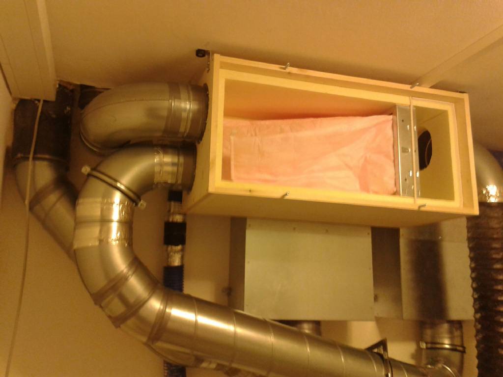

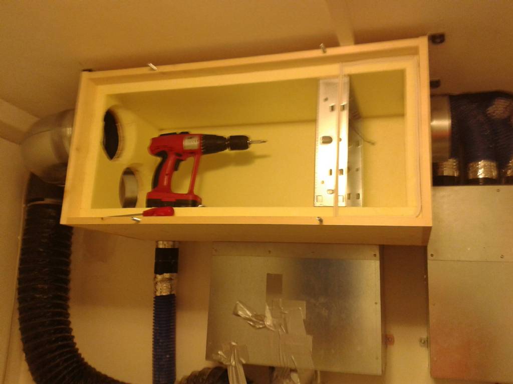

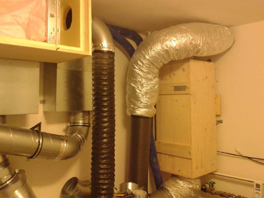

Ich habe eine Wernig G90-380 (Zehnder ComfoAir 350). Der Eigenbau-Filterkasten ist innen gedämmt und luftdicht. Zum Bau habe ich 19 mm Leimholz verwendet, das ich gleich im Baumarkt zuschneiden habe lassen. Innen drin sind 30 mm XPS (das ist glatter und bröselt nicht so wie EPS). Der Deckel wird mit Stockschrauben fixiert. Innen drin ist ein Aufnahmerahmen für Taschenfilter. Ein Standardmaß für Taschenfilter ist z.B. 287/287 und die passen in einen 305/305-Rahmen. Für die Luftdichtheit habe ich Fensterdichtungen genommen, aber die wären gar nicht nötig, der Deckel drückt fest genug aufs XPS, daß es ohnehin dicht ist.

Edit: Die leichten flexiblen Schläuche am Bild habe ich mittlerweile ausgetauscht, solche kann ich nicht empfehlen, weil sie einen Wahnsinnslärm machen und viel Innenwiderstand haben.

Gar nicht arg: Der Aufnahmerahmen kostet EUR 28, zwei 160er Anschlußflansche a' EUR 3 sowie das Holz und EPS. Ich würd sagen, EUR 100 pro Filterbox. Zusammenbau ca. 5 h.
Ich hab zwei Boxen gemacht, weil man erstens eh zweistufig filtern soll und zweitens, um eventuell abgebrochene Mineralfasern vom Schalldämpfer nicht in die Raumluft zu blasen.

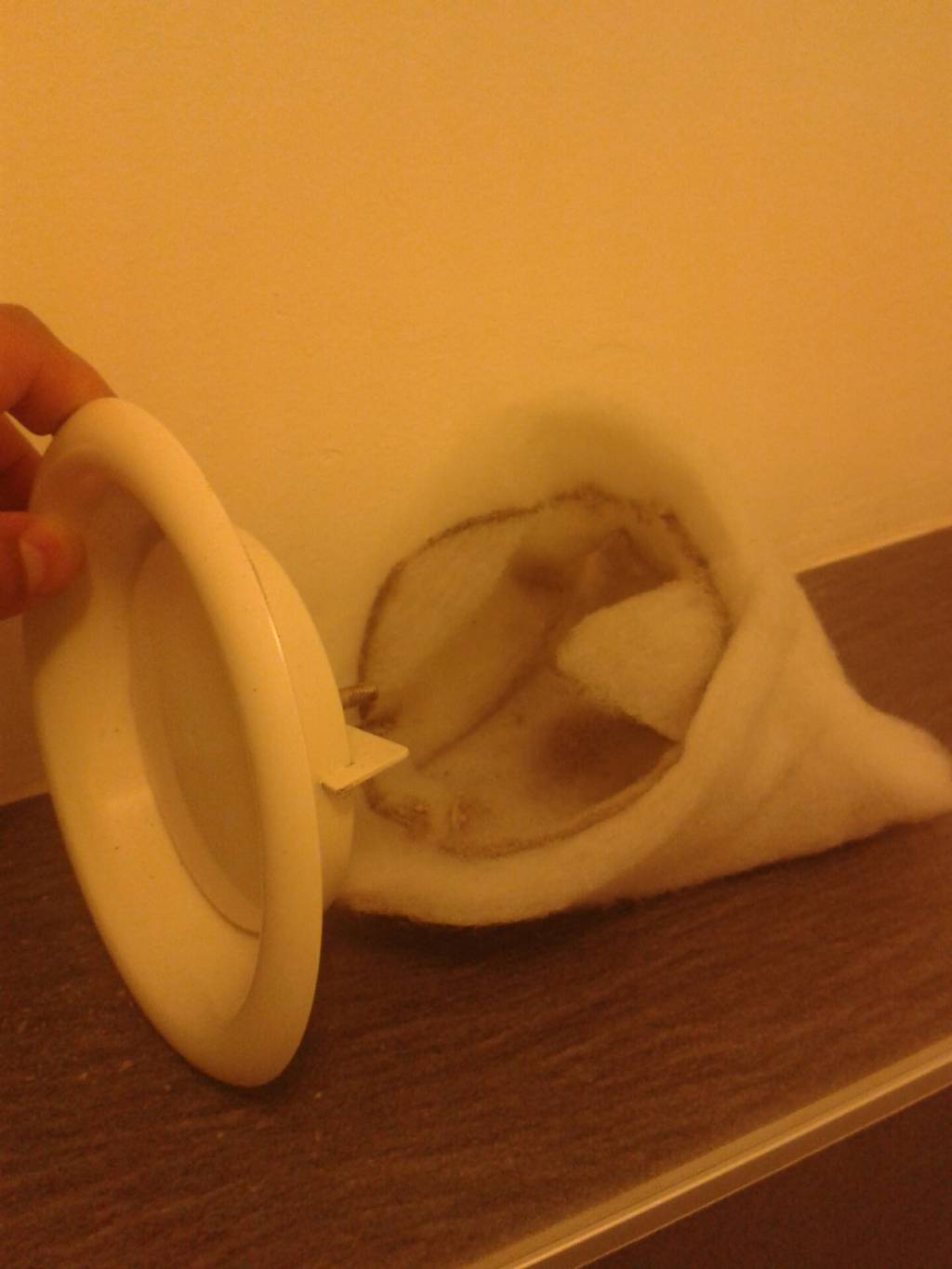

@atma: Ablufthauberl mach ich mit der Heftmaschine, das geht schneller. Nimmst Du G4 oder G3 als Abluftfilter und wie dick ist das von Dir verwendete Filtermaterial? Ich habe hier eine G4-Matte, aber die ist unkomprimiert 2 cm stark. Da sammelt sich der Staub dann immer an der gleichen Stelle und nach einigen Monaten fangen die Abluftventile zu pfeifen an.

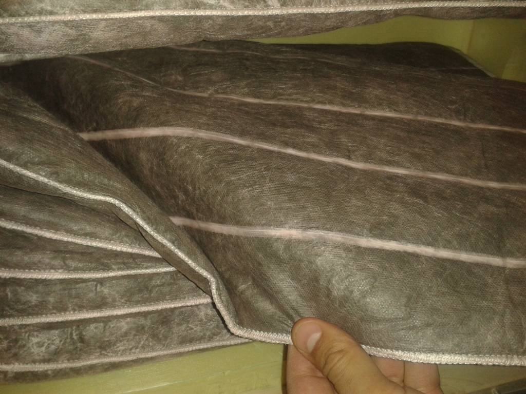

Wie atma sagt, bei ordentlicher Filterung wirds nichts zu reinigen geben. Wobei ein G4 schon eher ein Insektengitter als sonst was ist. Ich hab gestern meine Filter gewechselt, der G4 war drei Monate drin und war durchgehend schwarz:

Ich nehme an, daß man die meisten Wärmetauscher ganz einfach in die Badewanne stellen und dort mit der Brause säubern kann. Bei Enthalpie würd ich vorher den Hersteller fragen.

Dadurch, daß die Heftklammern das dicke Material komprimieren, drückt das ganz schön aneinander und ist dicht. Ich arbeite zu Hause, deswegen läuft bei mir die KWL KWL [Kontrollierte Wohnraumlüftung] durchgehend. Das Bild zeigt, wie sich direkt hinter dem Ventilteller ein Ring aus Staub sammelt. Das wird dann später irgendwann laut.
